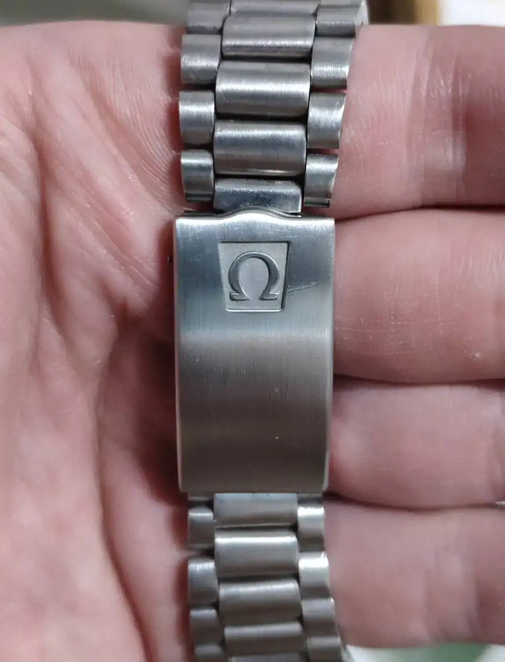

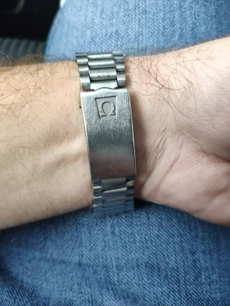

Así está ahora mismo...

He pensado que me destrozaba la mano con el Garryflex... Estoy sudando como un pollo... No he podido dejarlo bien del todo...

Pues menudo cambio, se nota bastante.

Pues ha quedado bastante decente, el brazalete se ve mucho más castigado.
Tienes diferentes bloques de la marca bergeon, al acabado muy muy profesional, siendo muy escrupulosos con la dirección e intensidad del cepillado. Un saludo

Bueno, se ve q eres muy exigente, para mí el resultado fue muy muy bueno, más aún teniendo en cuenta que usaste un método de lo menos agresivo para el metal. Tengo el mismo armis en mi mark ll lo voy a implementar
Una mejoría sustancial.
