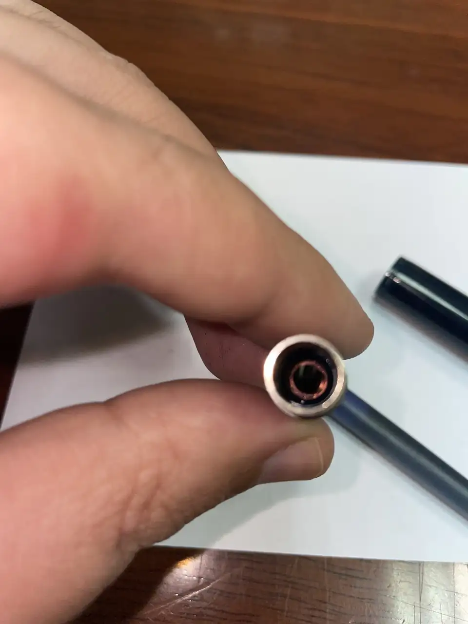

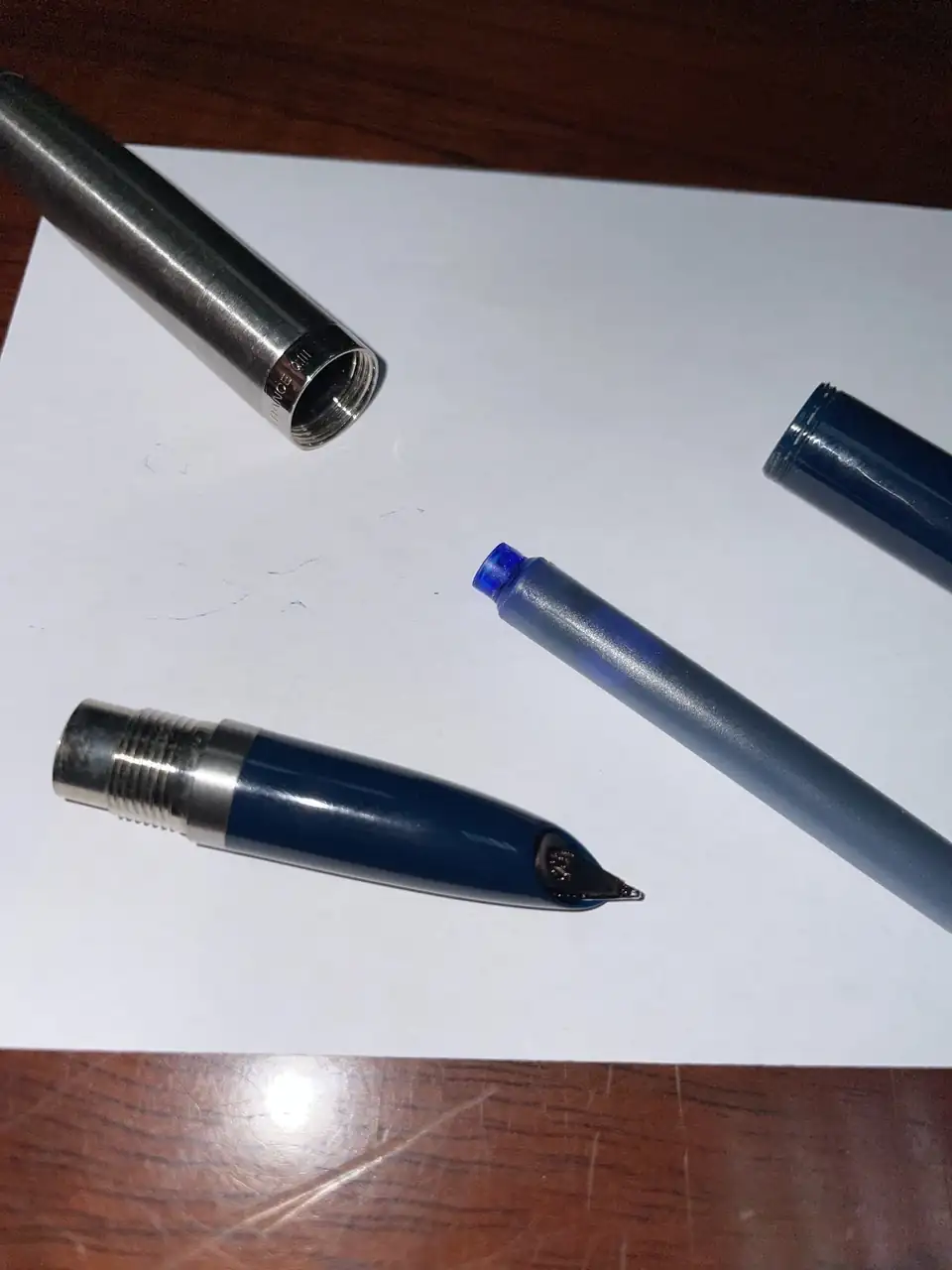

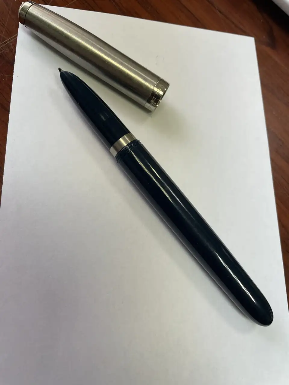

Como te digo, no tengo absolutamente la más mínima idea.
Esto es lo que te puedo enseñar.
Y como hago el proceso de carga y descarga??
Le meto agua por arriba y voy “escribiendo”??

Para eso estamos. Por cierto, la Parker parece una 21, ¿podría ser?
Absolutamente ni idea.
Como comento, no sé nada sobre el tema.
Por tema de trabajo tengo que firmar muchísimo al día y para diferenciarme de cualquier empleado que usa bolígrafos, yo uso la pluma para evitar posibles falsificaciones, entre otros sistemas de seguridad.
Aunque desde el colegio siempre me ha llamado la atención el escribir con pluma.
Reacciones: hachikomustang
Ya está en proceso de limpieza y vaya barbaridad de tinta que está saliendo de dentro.
Le he cambiado hasta el agua otra vez para que siga saliendo más.
Reacciones: mrubio
Por las fotos se ve claramente que no es una Parker 21, ni 41 ni 51, es decir, no es la mítica Parker clásica.
Es la nueva versión de aquella Parker 51, que ahora se fabrica con cartuchos y capuchón a rosca. Sin conocer sus prestaciones, no tiene mucho que ver con aquellas.
