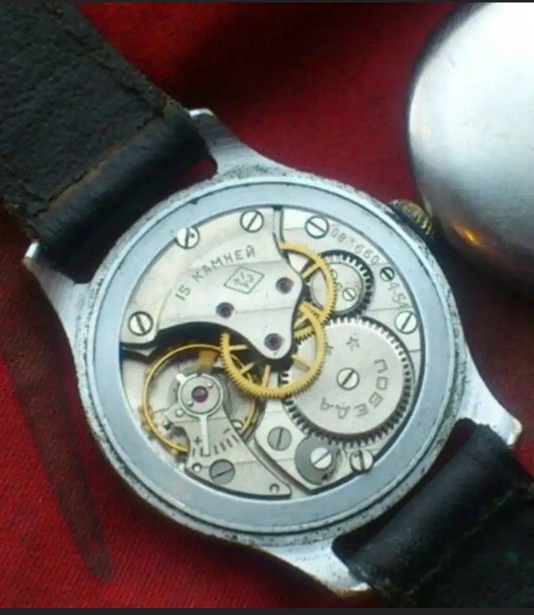

Estoy haciendo el mantenimiento a un Pobeda como este (foto de Internet):
Para limpiar y lubricar la contrapiedra del volante tengo que desmontar la raqueta, pero no es incabloc o similar ni va con tornillos.

Tienes que desmontar el volante del puente. Luego por la parte de abajo lleva dos tornillos para desmontar la piedra o rubi

El puente es la pieza donde pone 15 Kameni?
Un reloj suele tener varios puentes. El que tu dices es el de rodaje, también está el de carga pero, en este caso, se están refiriendo al puente del volante. Que es el que tiene los signos + y - entre una escala de rayitas.

puedes lavar el reloj en ultrasonido con el volante montado en el reloj, luego para aceitarlo, con una lija 100 deja la punta de un alfiler lo mas fina posible, una vez la tengas, deja el puente acostado con el volante mirando hacia arriba y con una brusela levanta el volante y con la alfiler lijado cargalo con aceite para lubricar y metelo con mucho cuidado entre las espiras y toca con la punta del alfiler con aceite el centro del rubi, en el agujero donde saldria el pivote del eje volante, esto lo tienes que hacer con cuidado, porque si la punta del alfiler toca las espiras del espiral luego hara que se queden pegadas y vas a volver a tener que lavar el volante, si hace esto bien, es un buen apaño pa salir del paso, saludos.

Tienes que trabajar con muchísimo cuidado. Como deformes un poco esa espiral, luego es muy difícil de poner en su sitio. Observa que la raqueta es muy corta. Tanto, que la ultima espira va por encima de toda la espiral y lleva una forma muy especifica. Me toco poner a punto una como esa y me costo muchísimo trabajo dejarla bien.
