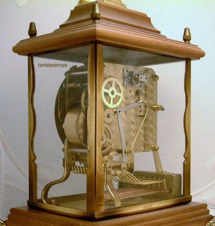

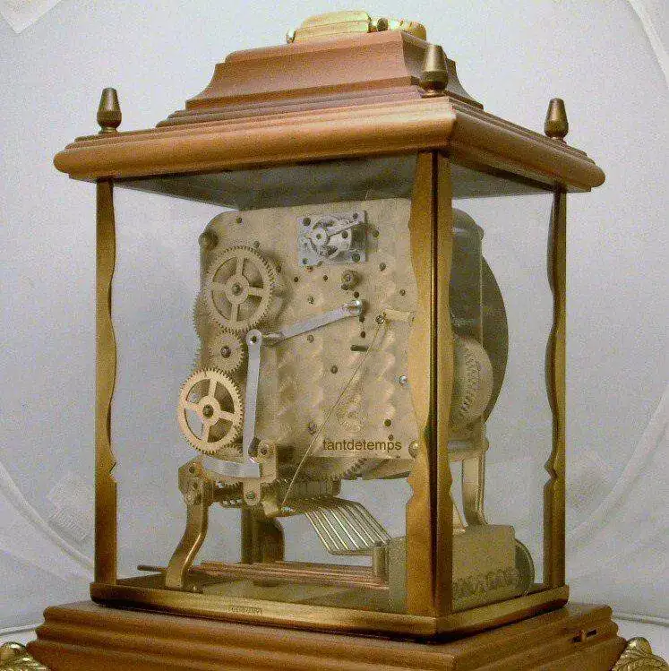

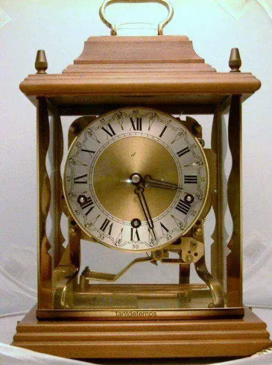

Hola amigos del foro, estoy a la búsqueda de un ANCORA Y RUEDA DE ESCAPE cuyos ejes se han quebrado producto de un accidente, deseo con ansias recuperar mi reloj SCHATZ CARRILLON TRES MELODIAS MOVIMIENTO W3, BASE Y TECHO EN MADERA, legado familiar y necesito estos repuestos (también he perdido la aguja minutera), a los amigos españoles principalmente les consulto que tal vez tengan estos dos repuestos o bien puedan fabricarlos, acá en Buenos Aires ya he recorrido varias relojerías sin éxito. ::bash:: Subo las fotos del reloj y los dos repuestos necesarios, desde ya muchas gracias y saludos desde Argentina !

Hola Olcandel, si te das cuenta como estan montados, es un sistema individual y en su totalidad esta formado por el el volante, escape y ancora ese sistema tambien lo montan los relojes de carruaje esas piezas sueltas no las encontraras seguro pero el sistema completo puede, otra cosa es que lo puedas reparar tu, pues los costes seguro que te supondran una pasta.
Por lo que veo las fotos de las piezas sueltas el escape no me parece que presente mucho desgaste y las paletas del ancora en lo que se ve tampoco, si parece que el piñon del ancora este algo dañado, bueno esso parece en la foto pero a lo mejor es el efecto de la toma; si fuera solo restaurar el piñon lo puedes hacer si eres manitas y sabes soldar con gas y estaño plata
BUeno rectifico, es le piñon del escape a lo que me referia, no al ancora que no lleva eso
hola olcandel, si te das cuenta como estan montados, es un sistema individual y en su totalidad esta formado por el el volante, escape y ancora ese sistema tambien lo montan los relojes de carruaje esas piezas sueltas no las encontraras seguro pero el sistema completo puede, otra cosa es que lo puedas reparar tu, pues los costes seguro que te supondran una pasta.
hola monje, si efectivamente hay un efecto de sombra sobre la toma ya que el piñon esta perfecto, el daño se produjo en los pivotes de ambas piezas, yo no se soldar y tampoco me imagino que se puedan tornear los pivotes ya que el acceso es muy pequeño, esta dificil el asunto, esperemos aparezca alguna solucion, abrazo amigo !
