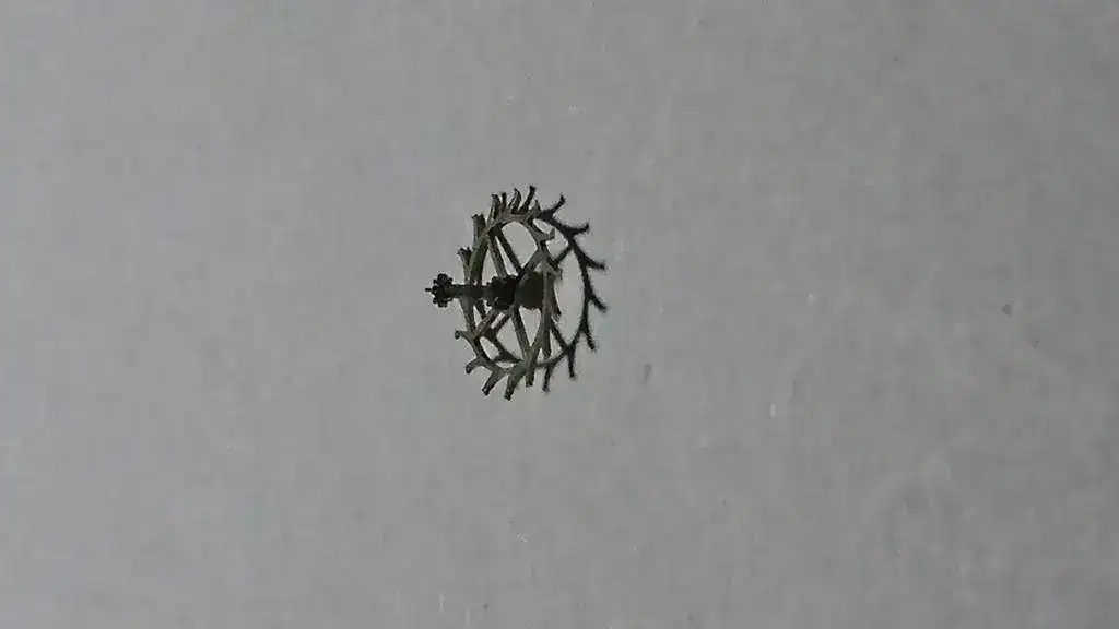

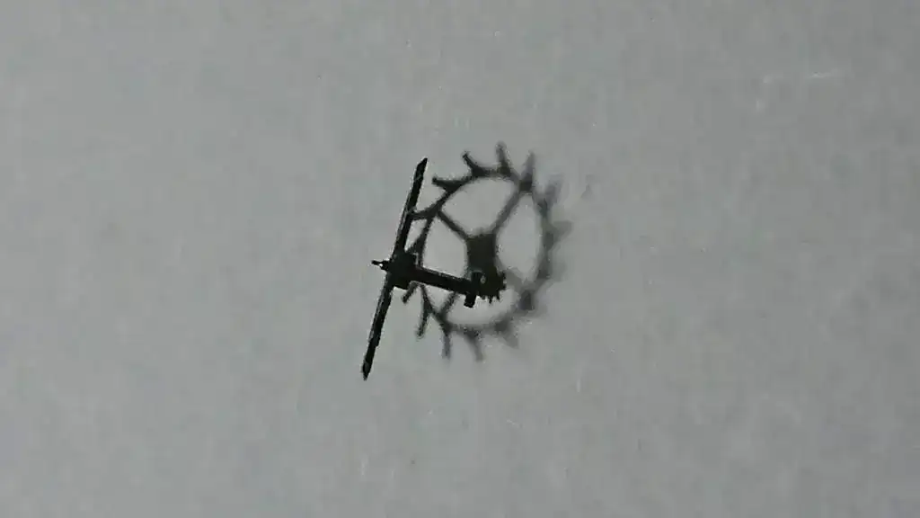

Hola amigos, les quería hacer una pregunta por si hay a mano algún especialista de certina.

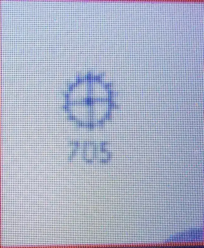

Cayó en mis manos el precioso calibre Certina 25-651, automático con calendario simple. A este calibre le falta la rueda de escape, que según catálogo es el numero 705. Tenía por ahi para repuesto un Certina con un calibre ETA 2373 y para mi alegría la rueda de escape es también la 705. Revisando esta rueda de escape pude comprobar que está enterita y sana.

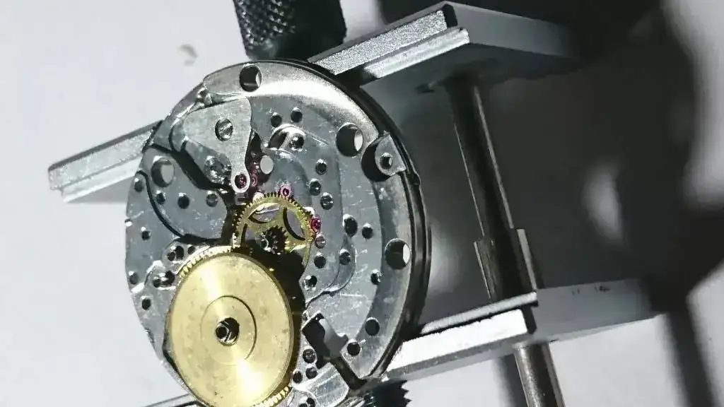

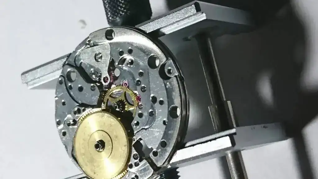

Pero para mi sorpresa, cuando la coloqué en su lugar, tengo la sensación de que no es, pues el eje inferior me parece que es muy corto, y los dientes de la rueda de escape quedan más abajo que los rubies del ancora. Alguien sabe porqué esta dificultad? Por catálogo son la misma rueda, la 705, pero después en la práctica, se ve que no son iguales. Les dejo algunas fotos
Si alguien me ayuda les agradecería muchísimo, seguramente estaré haciendo algo mal. Saludos
las fornituras tienen asignada una numeración igual para todas las marcas, pero lógicamente no tienen que ser idénticas en todas las marcas y calibres. Te toca localizar la 705 del Certina 25.651.

seguramente le vale la del 25.65. Que te lo confirmen.
Buen día cesccat - francisco; es como usted dice.
Xavier; me queda una sola rueda de escape pero yo no hago envíos.
En caso de tener un amigo o familiar en Bs.As. - la puede retirar dentro de 1 mes por mi tienda.
Un saludo, Luis desde Argentina
Muchisimas gracias a ambos, Cescat y Don Luis por sus respuestas y enseñanzas. Espero poder encontrar por acá la refacción sino me tendré que hacer un viajecito a Buenos Aires y saludar a Don Luis. Un abrazo
