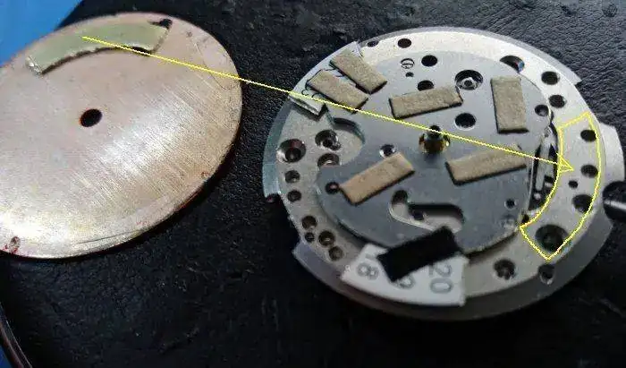

Puedes cortarle las patillas al dial y usar los dial pads adhesivos (en ferreterias cinta de doble cara) o bien consultarle a meranom el tema pero estarás limitado a los diales que montan en esa caja.

A ver, ¿se puede pegar un dial con cinta de doble cara? ¿Eso queda bien? ¿No es una chapuza?
Bueno, lo pruebo y luego os digo si es un truño, tengo algunos diales que puedo despiernar.
De todas formas... "dial pads adhesivos" suena a algo que ya existe, ¿me puedes indicar dónde buscar?

Existen, claro que si y se usan sobre todo para poner diales de otras marcas a la hora de hacer un mod.
https://www.ebay.es/itm/260-x-Watch...518242?hash=item3d51b05f22:g:ZzEAAOSwdx1aNAVO
básicamente es cinta de doble cara ya precortada, al pegarlos hay que cuidarse de no tapar nada que tenga movimiento como los rubies,calendario…

Pues ya lo tengo claro. Voy a probar con la cinta de doble cara que uso para los biseles.
