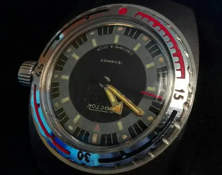

Hola a todos.
Tengo ya hace tiempo un callo en el dorso de la mano izquierda producido por la corona de algunos relojes y me he planteado empezar a cuidar ese tema. Uno de los que más se me clava allí es este Vostok Amphibia.
No es difícil encontrar páginas con su desmontaje paso a paso y me pregunto si será muy difícil girar el dial 180º y convertirlo en un "reloj para zurdos" :D
Teniendo en cuenta que no tiene fechador y que parece simétrico... a lo mejor no sería muy difícil.

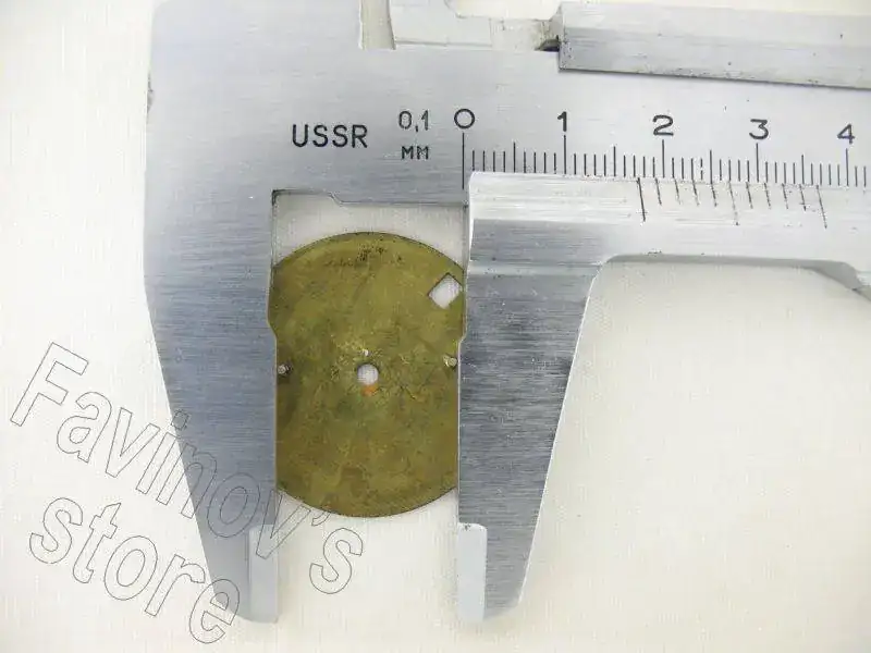

Acabo de ver lo de las "patas". No lo entendía muy bien. Supongo que será esto:
E imagino que habrá que cortarlas de alguna manera para, como dices, poder girar el dial y luego fijarlo de alguna forma.

Efectivamente eso es. En realidad encajarían pero se se saldría de la máquina (por arriba hacia la izquierda). Soluciones varias, pero si las quitas luego para colocarlas igual es necesario soldar y por tanto volver a pintar el dial (evidentemente en ese bonito e histórico dial Radio Room Operator lo más fácil y barato sería sustituir por otro ;-)).

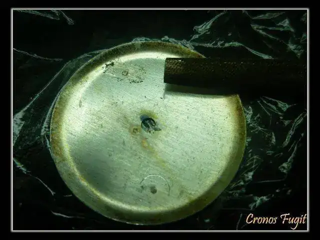

Las patas son relativamente fáciles de quitar (doblando) y luego lijamos un poco:
Después se pueden fijar de varias maneras. Patas colocadas con pegamento en el lugar correspondiente (a mí no me ha gustado por resultado final) y en alguna ocasión he optado por otra solución también práctica.

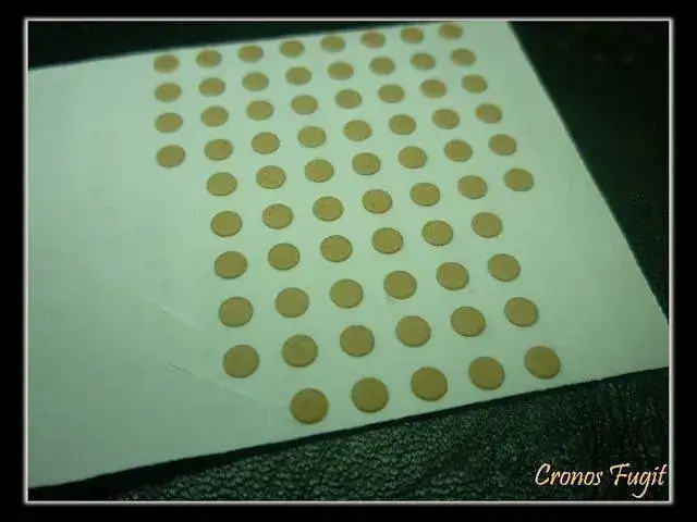

Pegan por ambas caras.
Todo esto para acabar diciendo que también se podría pegar directamente el dial.
Como me imagino que comprenderás, varia en función del nivel de acabados buscado y del reloj en cuestión. Para una pieza de colección, alto coste, irremplazable, yo no lo haría, pero en este caso en la búsqueda de una solución para un problema personal y teniendo en cuenta que se trata de un calibre y dial (hermoso y chulísimo) pero reemplazable por pocos leuros, puedes optar por una opción que se emplea en relojería.

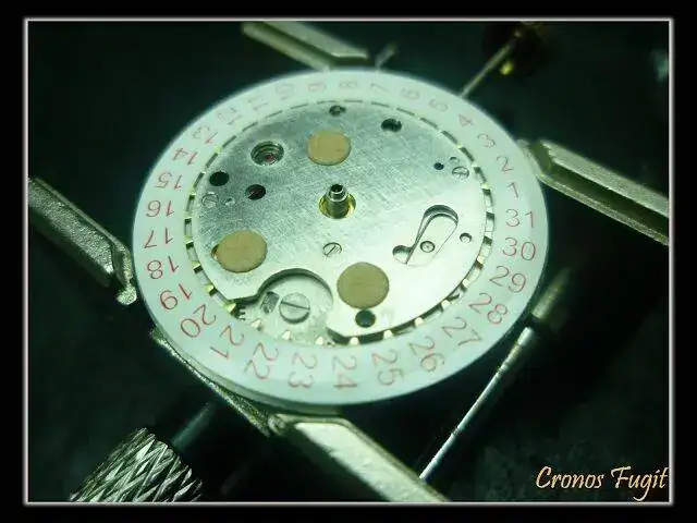

En realidad es como un celo de doble cara (viene preparado para colocar y listo). Si no encuentras solución postea y vemos como solucionarlo :ok::. Un saludo.
Exacto, es cinta de doble cara, te puede servir la que se usa para pegar ciertos biseles y las de los móviles, que son las más delgadas.
