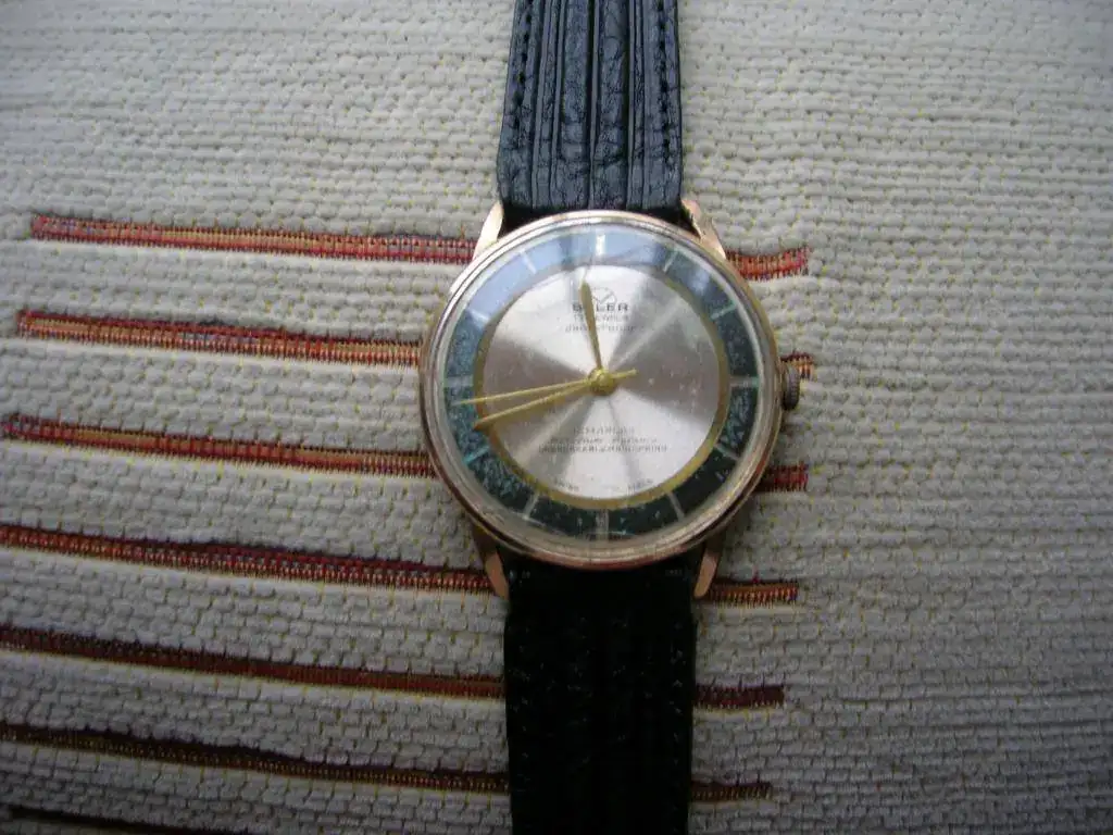

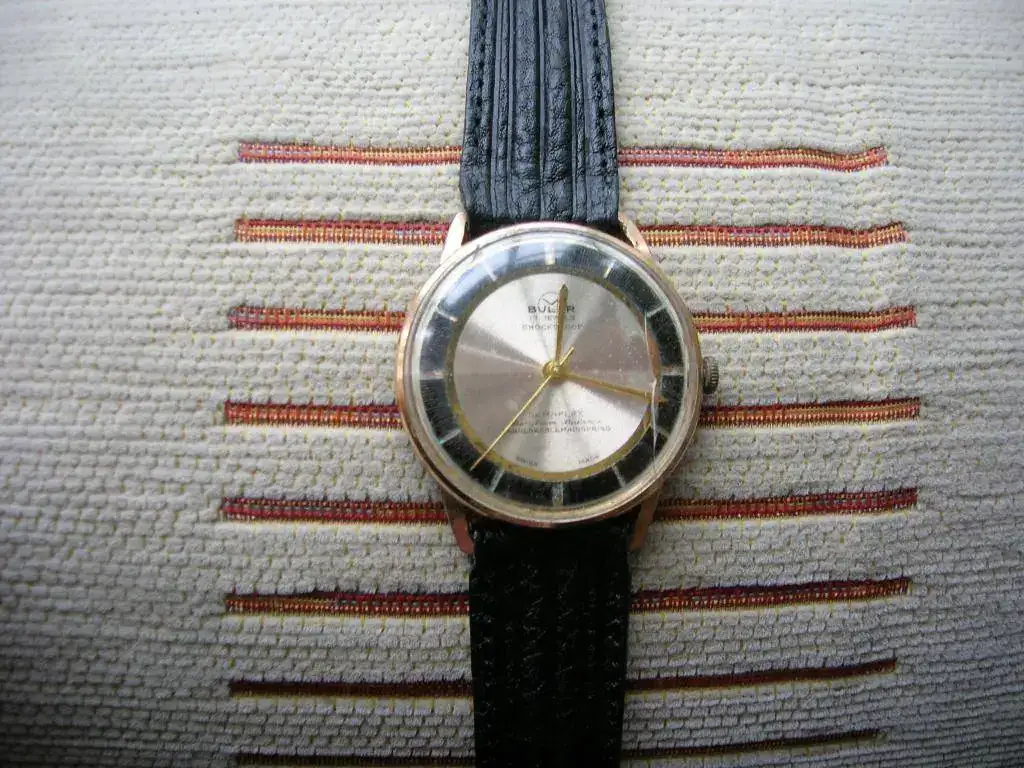

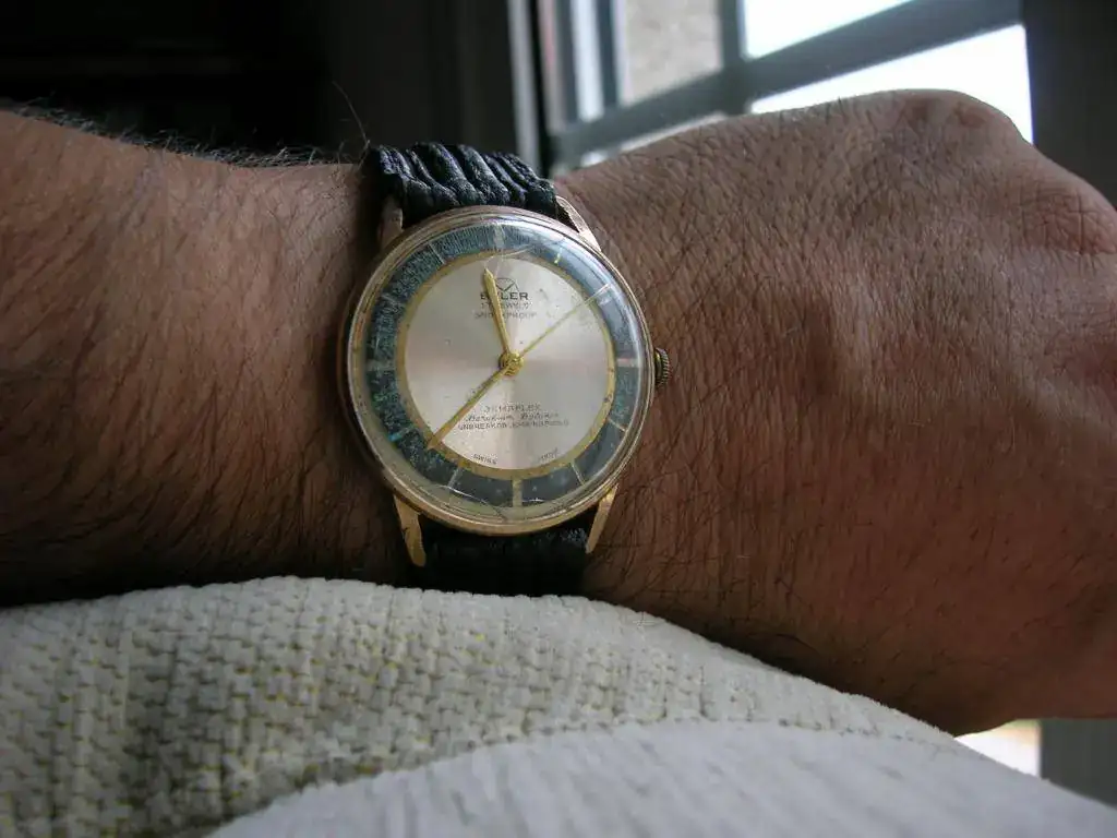

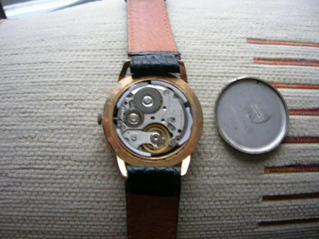

Hola a todos, esta pasada semana me fuí unos días a conocer Bélgica y en uno de los mercadillos de Bruselas y por quitarme el mono relojeril, me traje este Buler bastante machacadillo, pero que con un poco de cariño conseguí devolverlo a la vida. (Dios, hacer 1500 km para un Buler y en casa aparece un Movado triple calendario...::bash::) Tiene una maquina de las baratillas, pero con 17 rubis, marchando perfectamente. Tuve que cambiarle la caja por que la que tenia le faltaban las asas ( le improvise una bata a la espera de una adecuada :pardon:) Este es el resultado.
Pues es bien resultón el condenao!, que tenga una maquina económica no significa que sea malo, y no me parece que lo sea. :ok::

Tiene una bonita esfera y se ve muy bien en la muñeca.

Bonito Buler ayuc con un dial curioso, el movimiento no lo distingo bien, pudiera tratarse de un Ebosa 65.
Me parece que el volante es con el sistema "Incaflex" o similar.
Incaflex: Volante de una sola pieza con dos brazos simétricos flexibles que se unen en el eje actuando así a modo de amortiguador.
Incaflex es un invento/patente de Wyler
Yo casualmente también tengo un Buler con ese sistema de amortiguación, aunque el volante es plano y seguramente no sea patente de Wyler.

Le he retocado un poco la esfera.

Si, en este el volante también es plano, en la esfera pone JEMAFLEX BERYLIUM BALANCE.
Si, en este el volante también es plano, en la esfera pone JEMAFLEX BELYLIUM BALANCE.
Gracias por el aporte ayuc, entonces casi seguro que no tiene que ver con Wyler y seguro que sera patente distinta, habrá que investigar con los datos facilitados : JEMAFLEX BELYLIUM BALANCE.
Siempre es interesante. Cuando presente el mio hace tiempo lo hice pasar erroneamente por el sistema de la Wyler... el "Incaflex".

Con esa bata improvisada, si no se mueve puedes dejarlo así pues no le hace ningún daño al relo.
Cram.-
Si, la verdad es que no se mueve..... así se queda:ops:.
