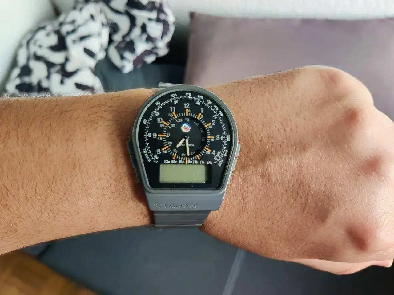

Introducción: Este reloj Buler BMW Motorsport chronograph watch del 1978/79 llego a mis manos a través de un amigo el cual ya tiene 90 años y en una mudanza que le estaba ayudando a recoger sus pertenencias encuentra este reloj y me cuenta que cuando el era representante de Volkswagen en Latinoamérica, lo invitaron a una presentación de un vehículo de BMW el cual era el M1, fue ahí donde se lo regalaron a el y en agradecimiento a mi ayuda y a que el ya llevaba años sin importarle mas los relojes.. decidió regalármelo a mi.
Yo como buen curioso que soy de la rarezas sin especificar el que, digamos que todo lo que esta fuera de lo "normal" o "publico" me llama demasiado la atención. Así pues decidí a buscar un poco de información de este reloj y encontré mas bien poco, he de decir que yo no soy muy bueno buscando mas que usar san "google" y poco mas.

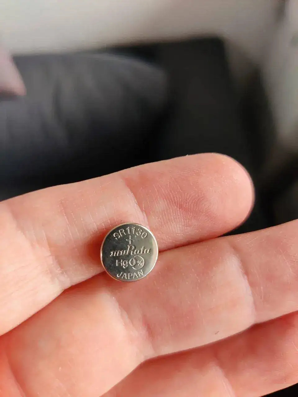

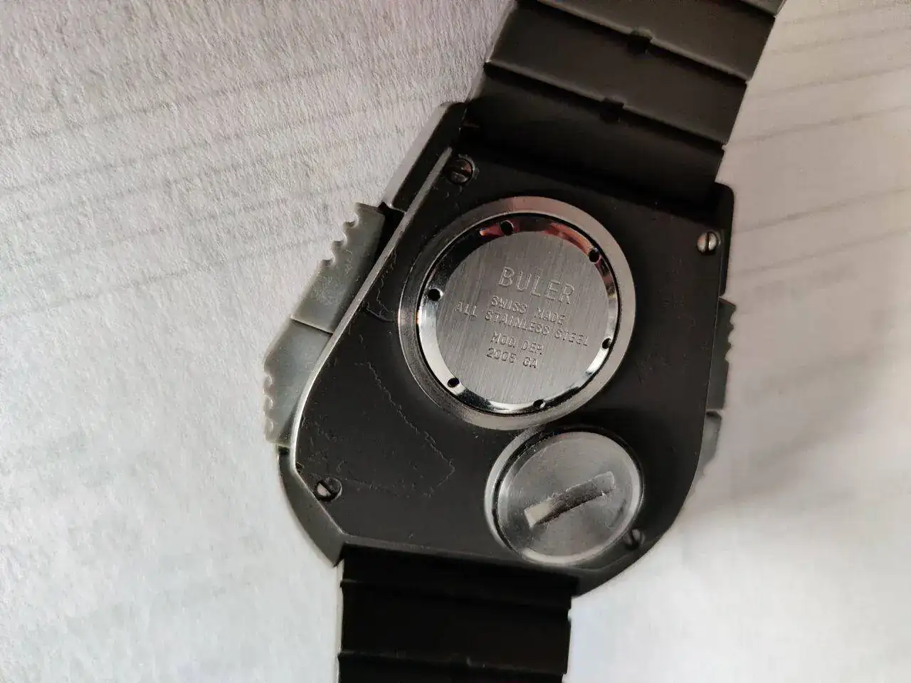

Le desmonte la tapa de la pila y vi que llevaba una pila que estaba sulfatada, la quite y me fui al relojero de mi zona a que le pusiera una pila nueva. Una vez puesta la nueva pila "funciono" tanto el analogico como el digital.
La cuestión es que ni el relojero en cuestión, ni yo sabemos como ponerlo en hora y aparentemente habria que "resetearlo" ya que los numeros digitales estan todos parpadeando todo el rato.

Os dejo algunas fotos:
Esa es la pila que le ha puesto el relojero de mi zona, no se si es la que corresponde.

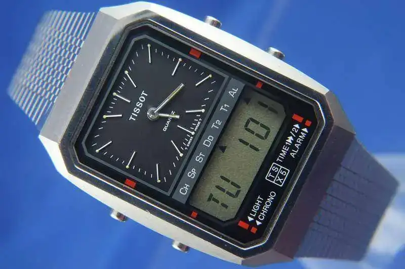

En los '90 tuve durante un tiempo uno igual que el tuyo (la versión gris es menos frecuente que la negra), y el módulo que lleva es el Tissot 2045, el mismo que llevaba el Tissot TSX:
Aquí tienes un par de videotutoriales sobre sus funciones, aunque sospecho que el módulo del tuyo está dañado:

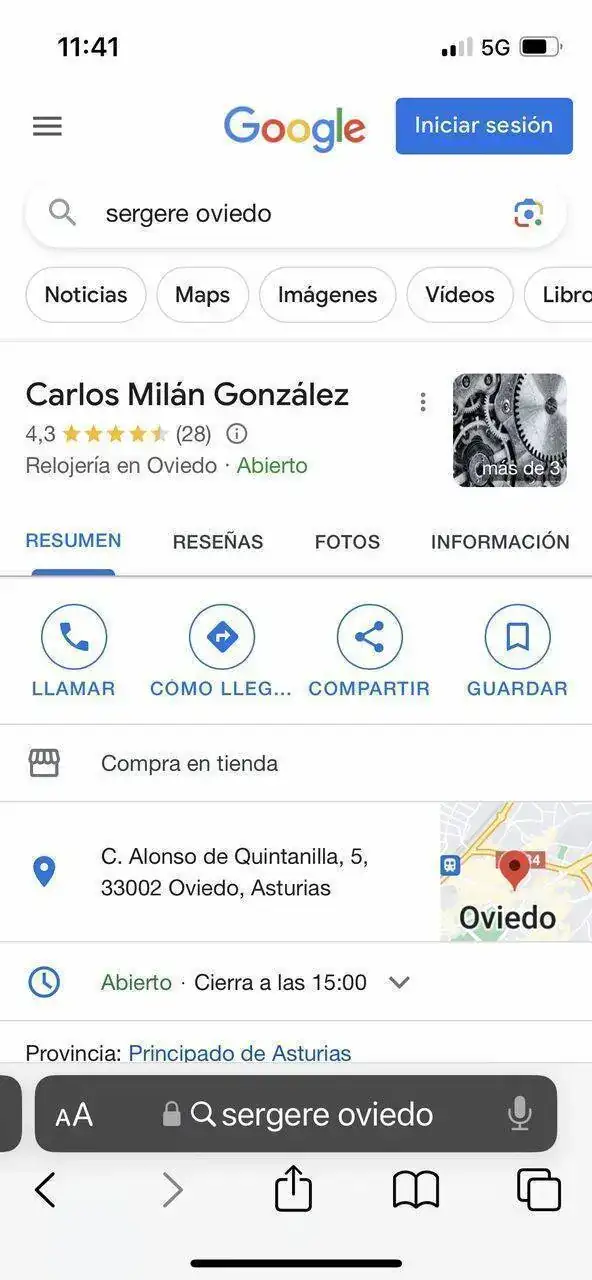

Prueba aquí, siempre está muy liado pero por probar o que te de cita para cuando pueda no pierdes nada.
Ver el archivos adjunto 2646125

No, no funciona. Que se encienda la pantalla no quiere decir que funcione, ya que no cumple su misión. Es como si un coche se pone en marcha pero no avanza: no sirve de nada.
Ese módulo está irremediablemente dañado y no tiene reparación posible. Sólo te queda la opción de cambiarlo o guardar el reloj en recuerdo de tu amigo.
