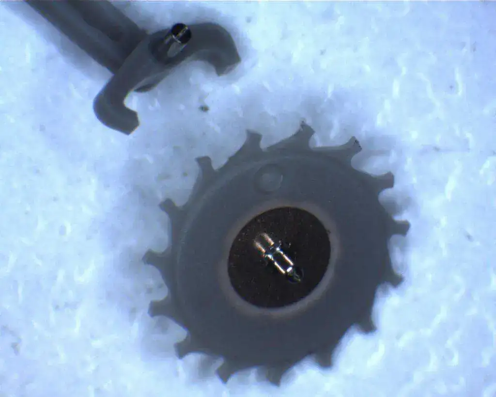

El balance no es de plástico, es de metal. Lo que es de plástico es el áncora y la rueda de escape.
Aquí los tiene
Si sabe interpretar los datos del cronocomparador verá que es simplemente penoso.
La amplitud sobrepasa lo tolerable (por poca amplitud), el beat error (Que es la diferencia en mili-segundos entre el tiempo que el volante gira hacía un sentido y el otro) también es nefasto, por no mencionar las grandes diferencias entre posición y posición (corona arriba, abajo etc)
También se le hicieron pruebas de hermeticidad que resultaron ser bastante paupérrimas perdiendo el 10% en un minuto.
Vamos, todo un primor.
Aquí los tiene

Efectivamente, gracias por la puntualización y la atención con que me lees, y es que a veces cuando uno se refiere al conjunto del órgano regulador, que incluye balance, espiral, rueda de escape, paleta... lo hace de forma refleja nombrando la parte por el todo lo que da lugar a inexactitudes.
Los datos del cronocomparador son objetivamente poco brillantes pero habría que compararlos con los que obtienen otros relojes de similar precio, en vez de opinar como si estuviéramos hablando de un calibre cosc. Si el reloj no se encuentra en unos parámetros de -7, +7 segs diarios swatch sencillamente te lo cambia. Estos parámetros de precisión están a años luz de los ofrecidos por otras marcas en ese nivel de precio, e incluso por diez o 20 veces más de precio.
