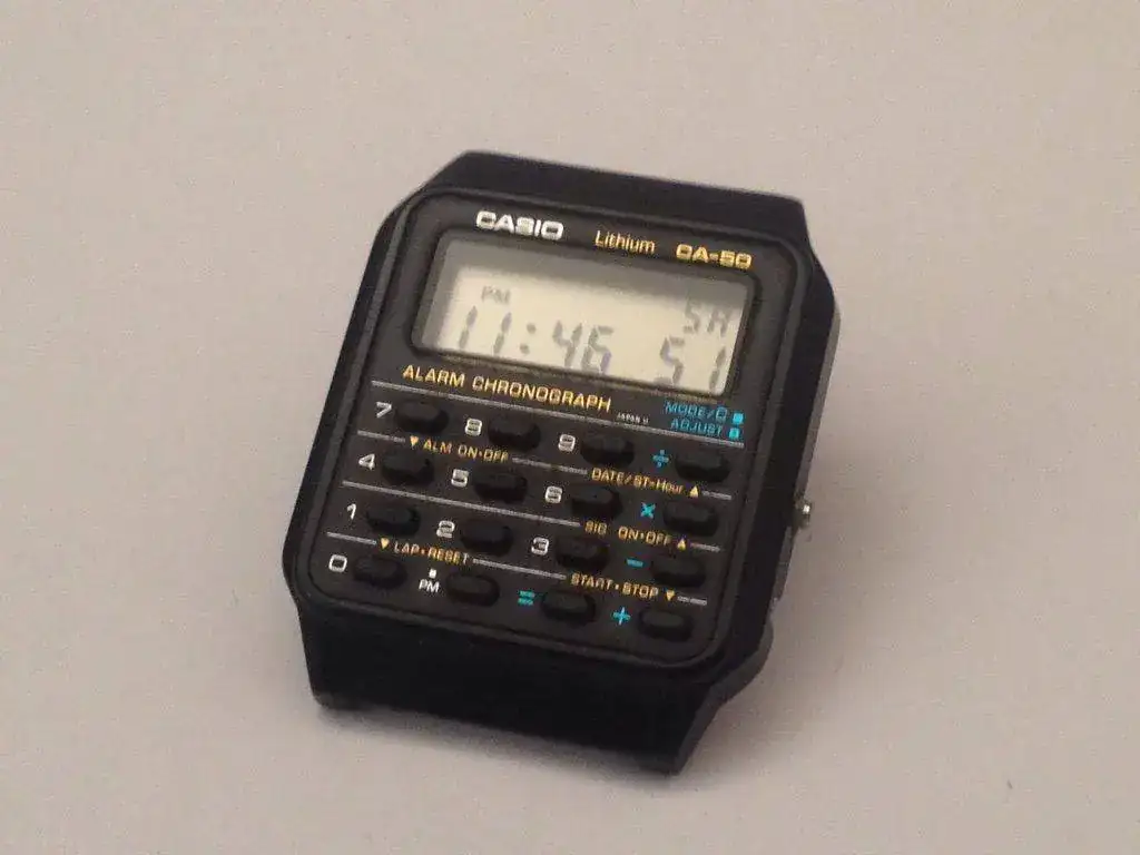

He localizado este reloj, le he puesto una pila y se ha echado a andar sin problemas. Sabiendo que llevaría muuchos años parado, no puedo por menos que sorprenderme de su fiabilidad absoluta.
¿Este es el reloj de Back to The Future?
He leído cosas acerca del modulo que lleva, que se supone es "la repera" y en alguna captura de fotograma de la película sí que parece que sea este :)
Pero nada es perfecto. Aunque he podido ponerlo en hora, resulta que no todos los botones parecen funcionar cuándo los presionas ¿Eso se puede solucionar?
Y bueno, creo que es un buen reloj para decir que tengo un reloj digital en la caja ¿Verdad? :)

Lo desmontas y limpias los contactos del pcb con isopropílico, detras de cada botón con un bastoncillo sin frotar en exceso haces lo mismo con las gomas conductivas, el que siga sin ir necesitaria goma conductiva nueva.

Buenas noticias, que tenga solución pero... ¿Hay recambios?

Buena pieza, creo que estás en lo cierto con que es el de "Regreso al futuro" lo actualizaron al CA53 pero no sé si las piezas son compatibles, lo que puedes hacer es probar a desmontarlo y limpiarle con cuidado los contactos del teclado a ver si suena la flauta.

Je, salió de un cajón de mesita, olvidado y sin correa. Le puse la pila y a funcionar.
Y al lado había otro Casio con aspecto "antidiluviano" que creo que merece que le eche un segundo vistazo, no sea que también sea algún modelo destacable.

Sí, he visto las correas, se que no es problema. Lo de comprar un 'donante' no lo acabo de ver claro. ¿No estarán las pistas igual de fastidiadas?
