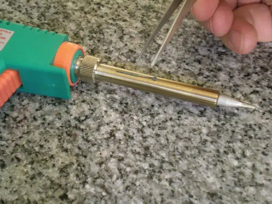

Hace poco compre un reloj de bolsillo marca lenidad que tenia una aguja oxidada
puse en practica dos de los tres metodos que se encuentran en este foro. El primero calentando la aguja en el fuego hasta que quede al rojo vivo y el segundo se aplica calor a la aguja indirectamente con un metal caliente.
Comienzo a detallar paso por paso.
Paso 1: Lijamos la aguja con una lija al agua hasta sacar todo el oxido, veremos que queda toda plateada.
Hasta aqui es igual para ambos metodos, vamos con el metodo de aplicar calor con fuego
Paso 2: Con la ayuda de una pinza ponemos la aguja sobre el fuego hasta que se ponga roja
inmediatamente enfriamos la aguja dentro de aceite de coche (el aceite es el mas barato pero debe ser aceite nuevo y limpio yo pedi tan solo 120mm y me lo regalaron)
Este es el resultado
No quedo azul sino mas bien negra, despareja y con restos de carbon producto de la combustion como no quede conforme volvi a lijar hasta que quedo plateada pero esta vez con dremel.
Aqui detallo el metodo de azulado mediante a partir del paso 1
Paso 2: Usaremos un soldador de doble temperatura, lo colocamos en la menor temperatura que corresponde a 30w aproximadamente y dejamos que caliente.
Posamos la aguja sobre el metal lo mas alejado de la punta y veremos como comienza a transitar todo el espectro del azul comenzando por un azul claro a un azul un poco mas oscuro.
Cuando logra el tono que queremos retiramos la aguja, si nos pasamos del tono dejamos enfriar la aguja y volvemos a posarla sobre el soldador.
Ojala les sirva como a mi.
