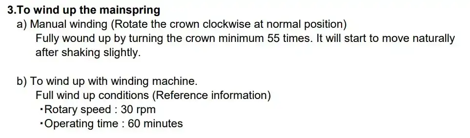

admite cuerda manual. dale cuerda, no? es que sólo mediante meneos, con el muelle descargado a tope, necesita algo más de torsión para arrancar.
esto dice el manual.
te cuadra?
