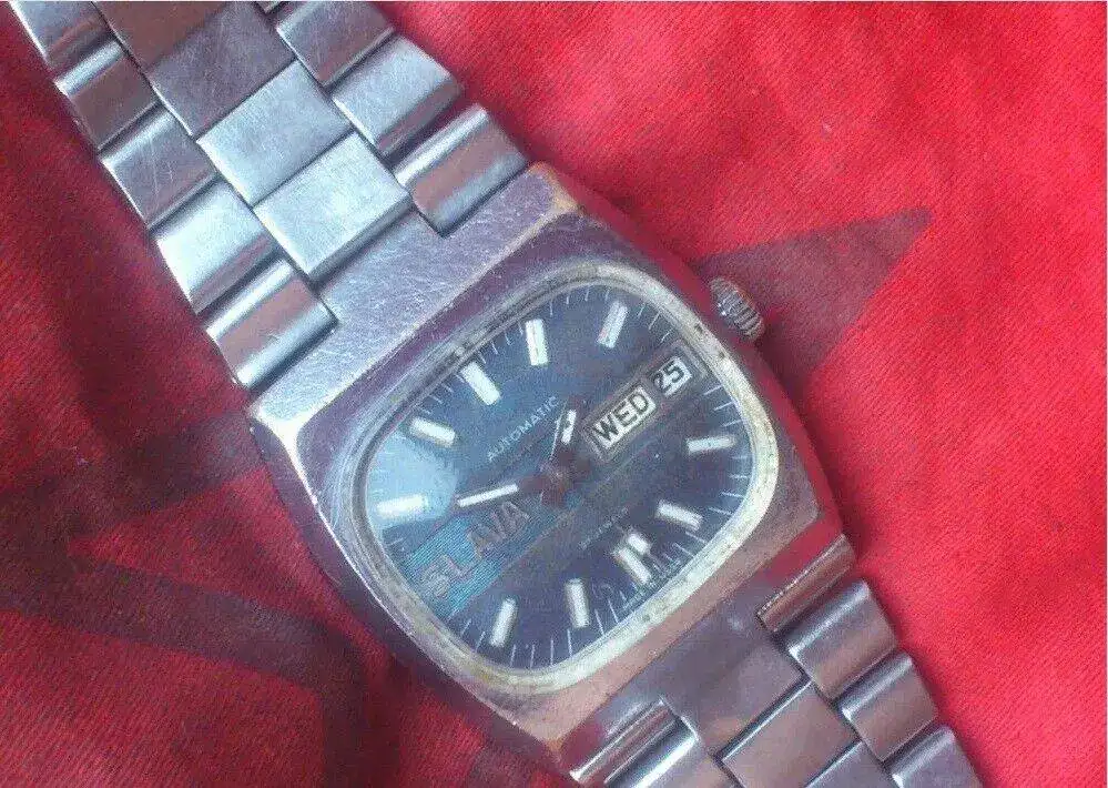

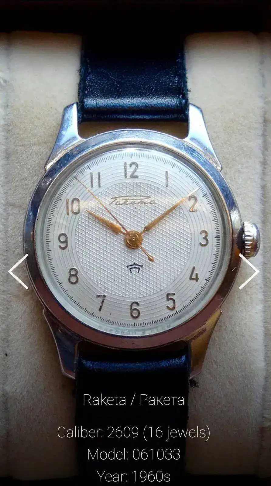

1.- Máquina Raketa, pero no sé leer ruso, así que no sé qué pone en el dial.

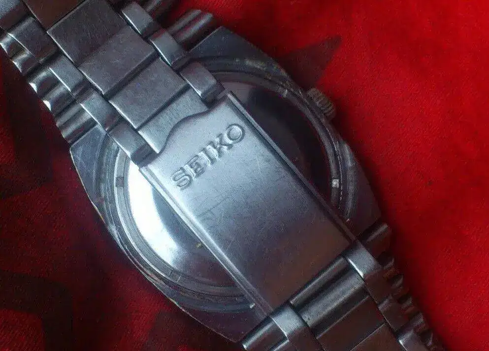

2.- Slava tank con brazalete Seiko:
Me interesa no solo una opinión estética, sino también una técnica: ¿veis algo raro en alguno de los dos?

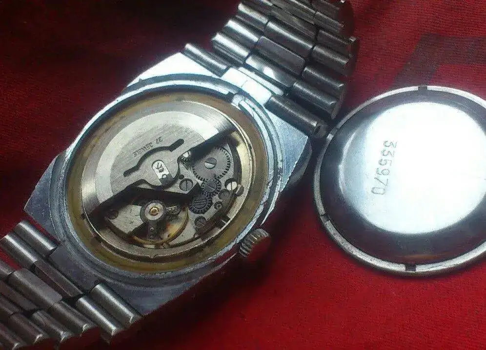

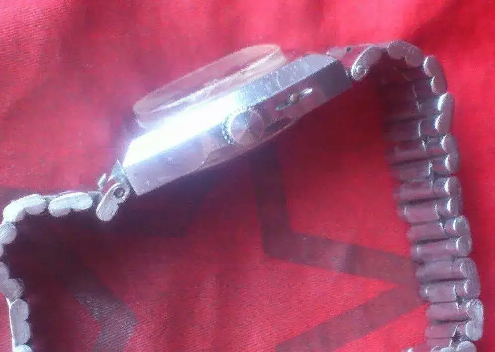

Hola camarada.
No conozco el primer reloj así que sobre él no puedo opinar.
Respecto al Slava, que sería mi elección, opino que es correcto, todas las piezas me encajan. Incluso el brazalete parece correcto, lo único seiko es la pieza esa del cierre.
El estado del Tank no está mal, es el estado habitual que puedes encontrar en ese reloj. Los hay en mejor estado, pero su precio se dispara bastante.
Haz una búsqueda rápida en eBay cómo Slava Tank, ahí podrás ver que hay varios en estado similar y te podrás hacer una idea del precio aproximado. Así sabrás si compensa el precio de tu compra fallida.
Ojo, los Tank han sido relojes muy usados, están trotados. Por otro lado, como dice Fulcrum, son duros como carne de perro.
Y si eres de muñeca generosa pregunta por la longitud del brazalete. No serias el primero al que le llega un brazalete cortito.
Y bueno, ya lo chachi sería que ponga Slava en ciruélico.

Pues yo optaría también por el tank. Pulido al cristal y la caja no la veo tan mal

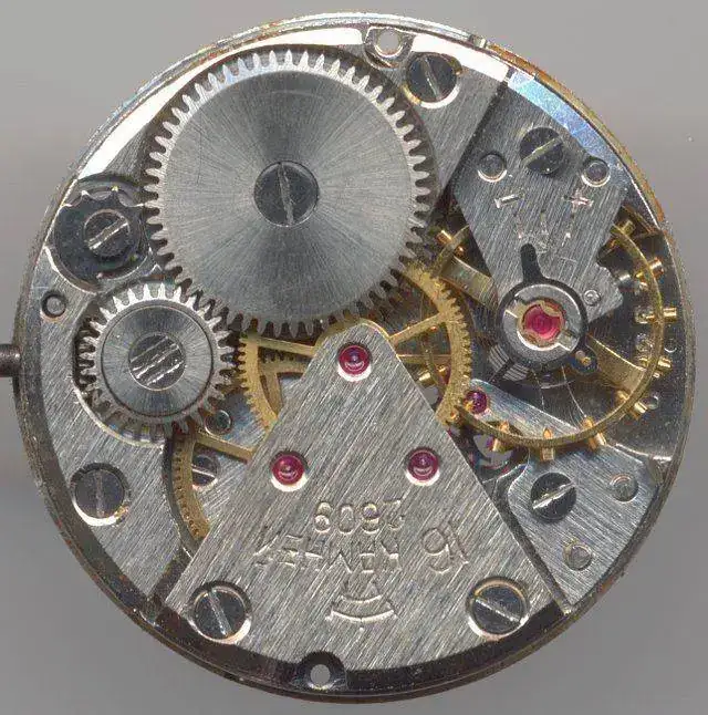

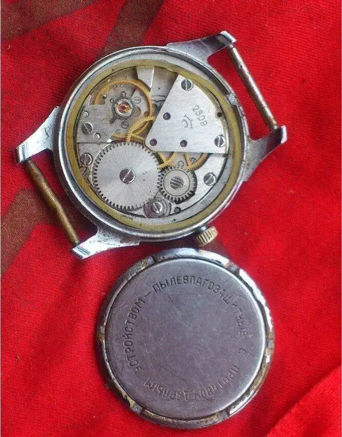

Buscando en la web del señor de la avena he encontrado el Raketa:
Así que vemos que se trata de un Raketa de los años 60.
Parece relativamente correcto, el movimiento 2609 de la época, esfera, caja y 2/3 de las agujas (la sendera no parece la original, es ligeramente corta).
La corona, como es habitual, ha sido sustituida, y me temo que no encaja del todo bien o la tija es un pelin larga, ya que en las fotos no parece cerrar perfectamente.
A ver si algún entendido nos echa una mano con la grafía de la esfera.
Como es un modelo muy bonito y temprano ya no tengo tan claro cuál de los dos elegiría. La balanza se ha equilibrado.
En cualquier caso ambos parecen necesitar una pequeña limpieza. Andar es probable que anden, más o menos bien, durante una temporada. Pero ya sabes que estos relojes no acaban de recibir una revisión exhaustiva.
Espero haberte orientado un poco.

El Raketa, al menos el dial, entiendo que tiene que ser de una de las marcas "antiguas" que se convirtieron en Raketa cuando consolidaron marcas.
Y a partir de ahí, claro, piezas franken, como por otra parte es lógico.

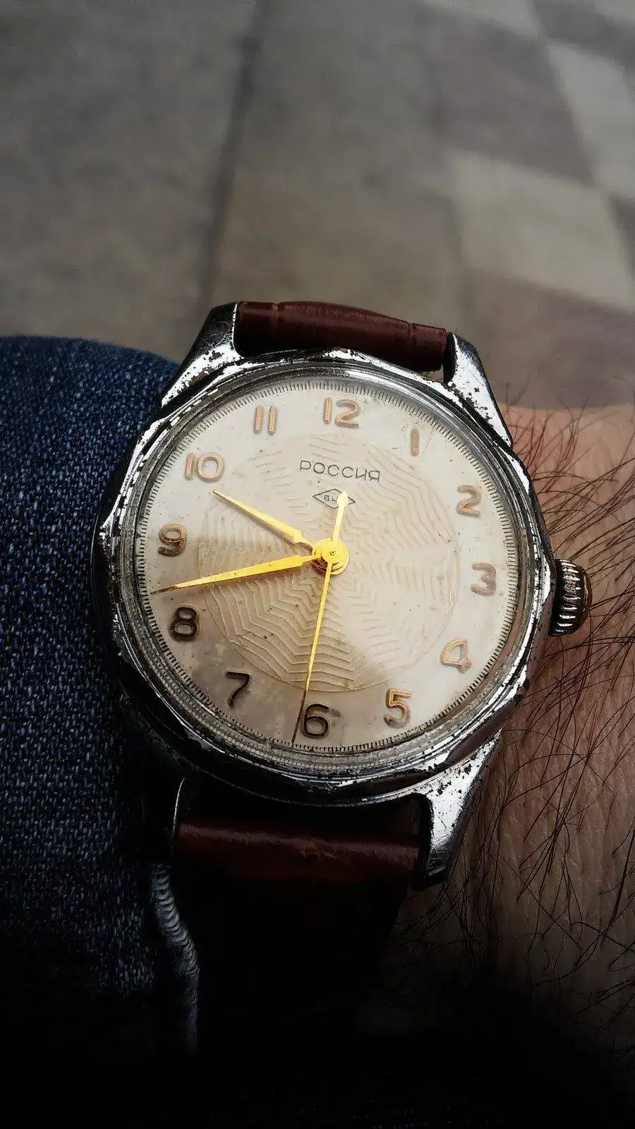

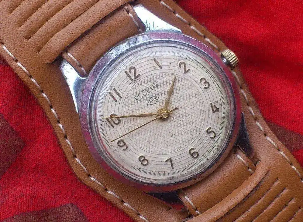

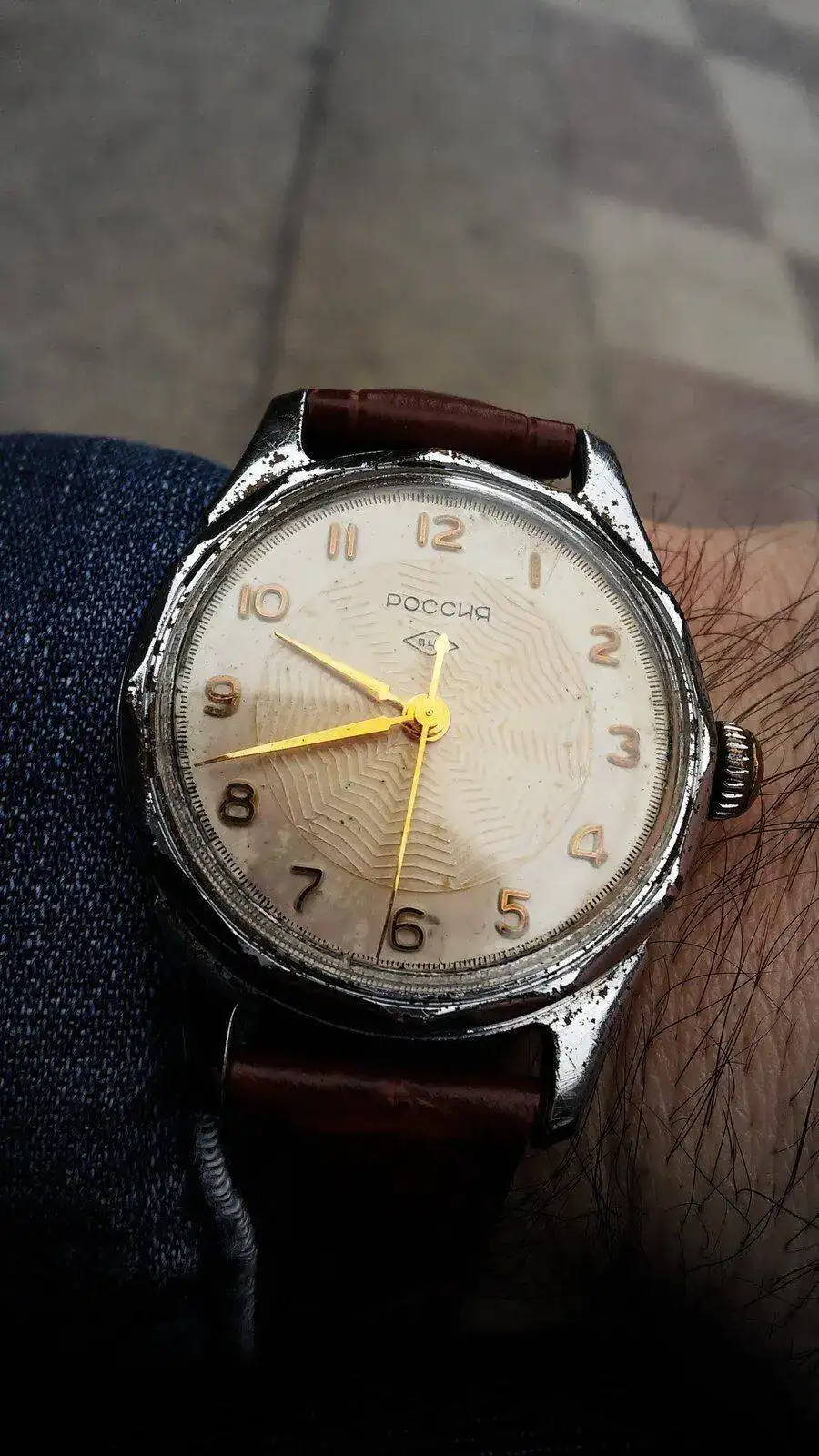

Buenas camarada, el primero es un Rusia ( Россия ), aquí te dejo el enlace a la colección del amigo Dashiell, donde aparece el modelo y hace un pequeño resumen de la trayectoria de la marca:
Y te dejo también el que tengo yo, hermano del que muestras:
Reacciones: lobito74, PabloXX, Josuegomez y 5 más
Ver el archivos adjunto 2290804
Muchas gracias :D
