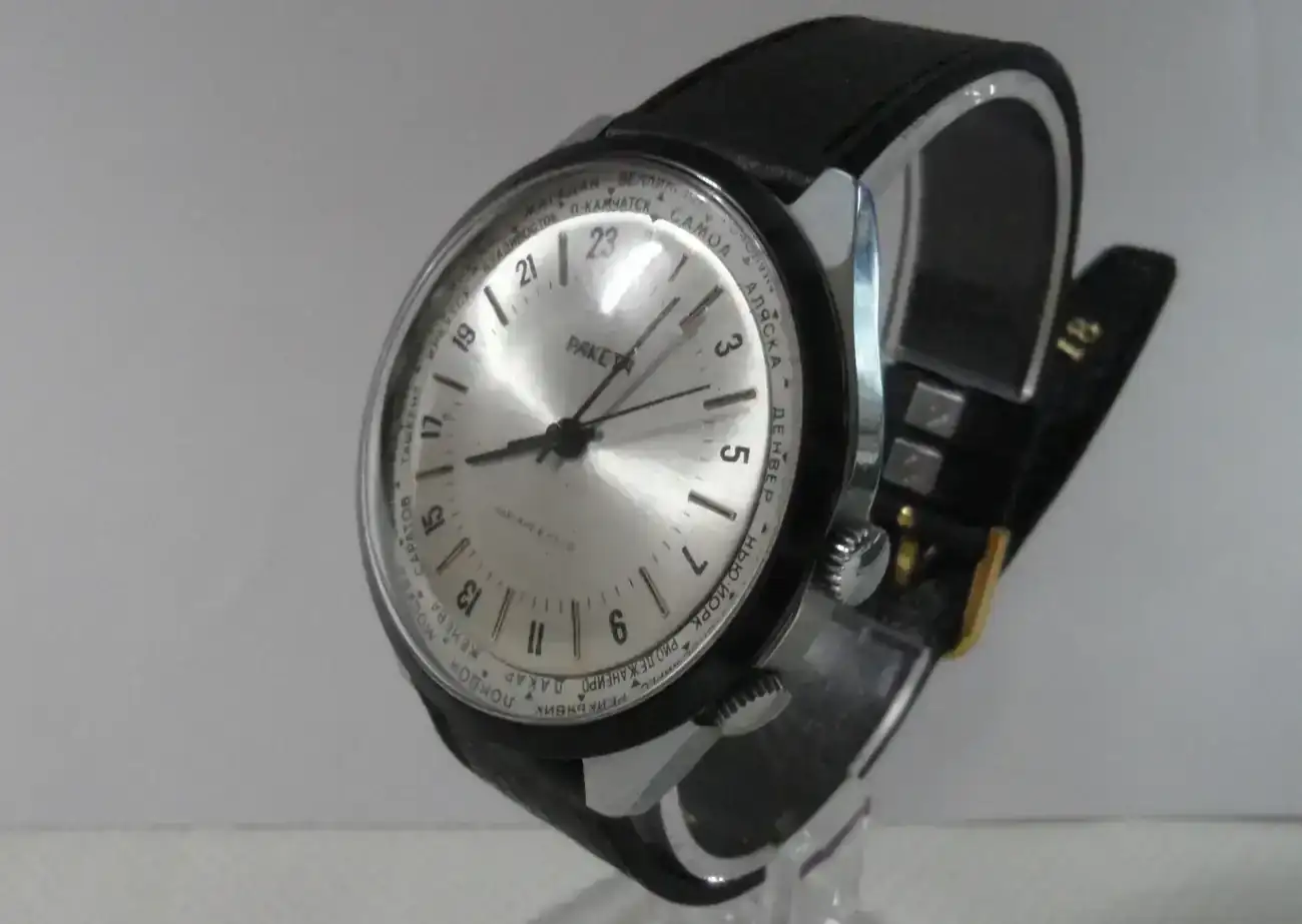

Acabo de verlo. ¿Me lanzo a por este? En esa versión el anillo exterior es negro o azul oscuro? Nunca he visto uno en vivo y no lo tengo claro.
Reacciones: Marius Jacob
El color es azul casi marino. Lo he comentado con el compañero @Marius Jacob y, al menos estéticamente, parece que está muy bien
Reacciones: luisan y Marius Jacob
Como dice Alfon, yo lo veo muy bien y a un precio muy razonable. No estaría de más pedirle una foto del calibre al vendedor para comprobar que sea correcto.
Reacciones: alferm y luisan
Muchas gracias por el consejo.

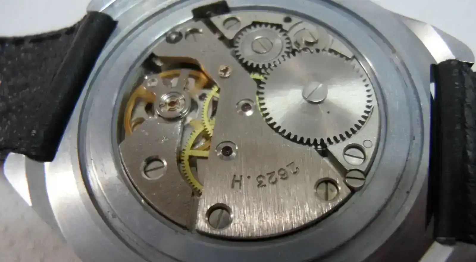

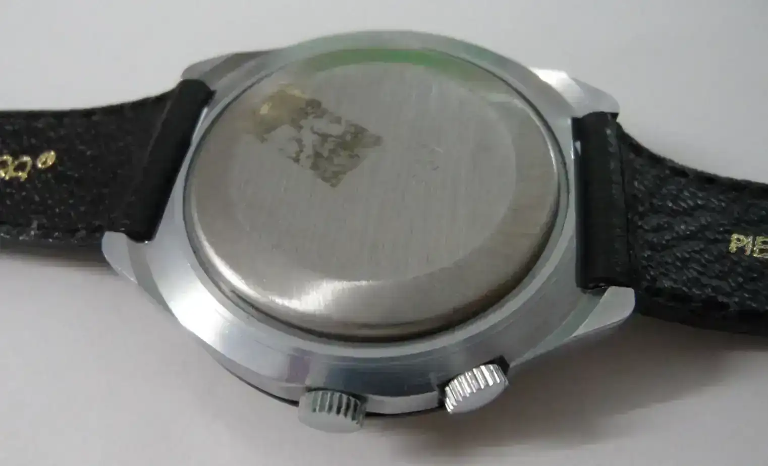

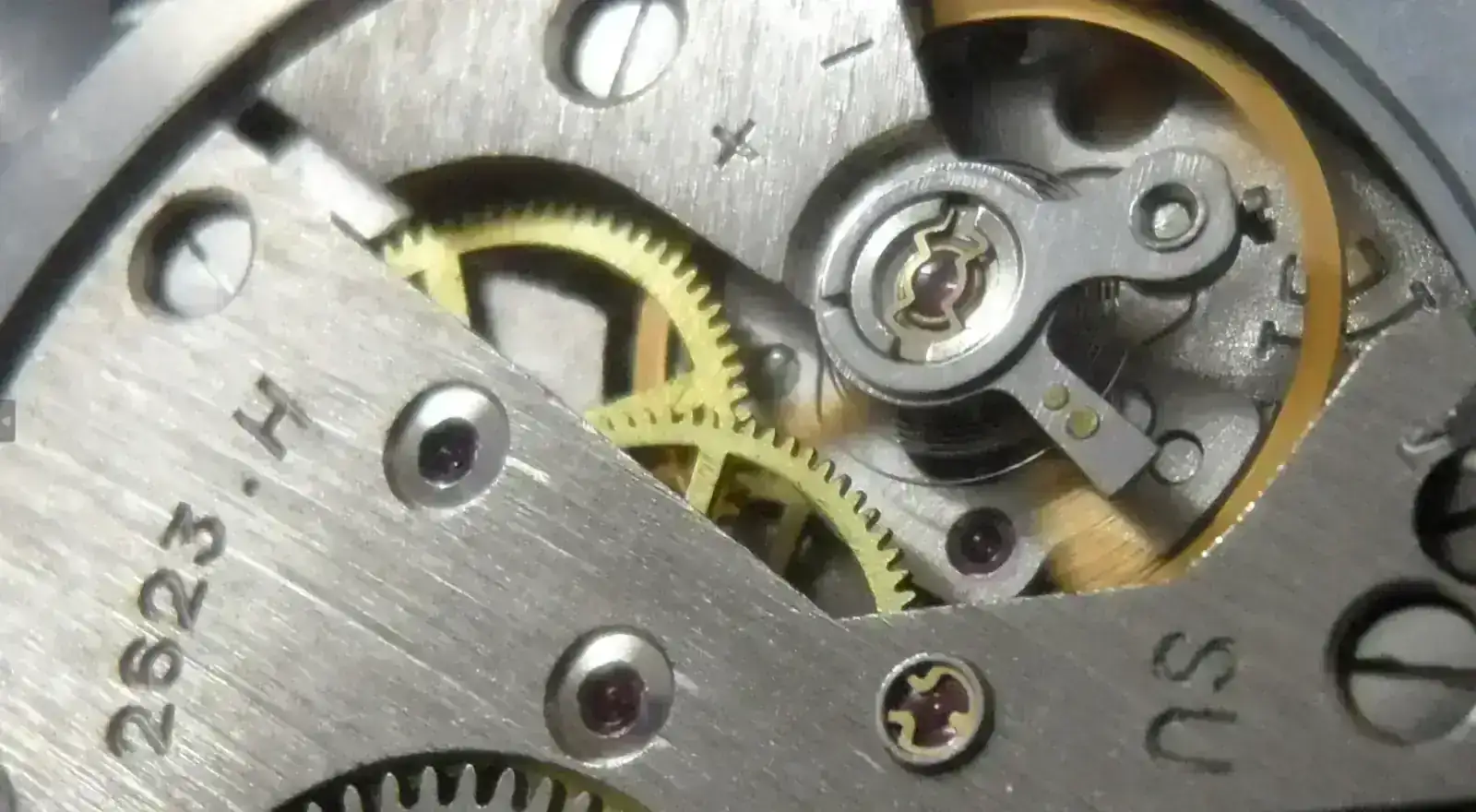

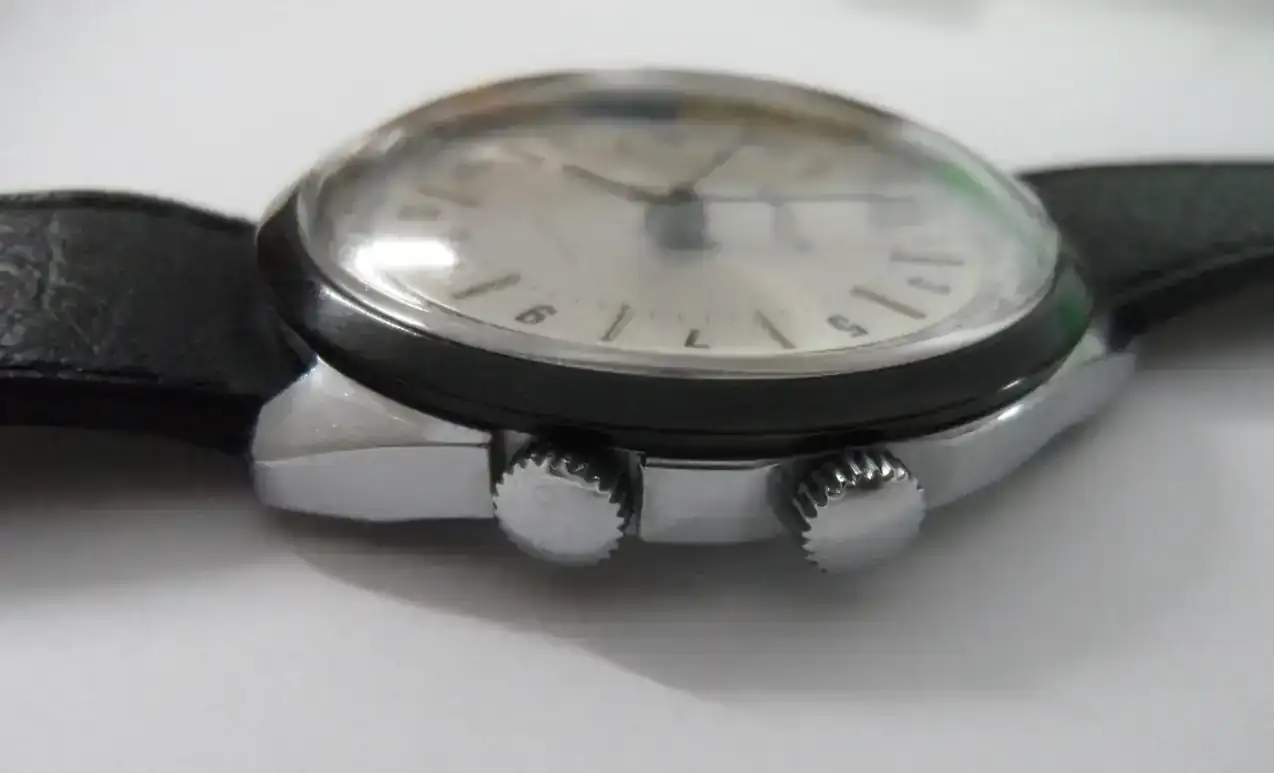

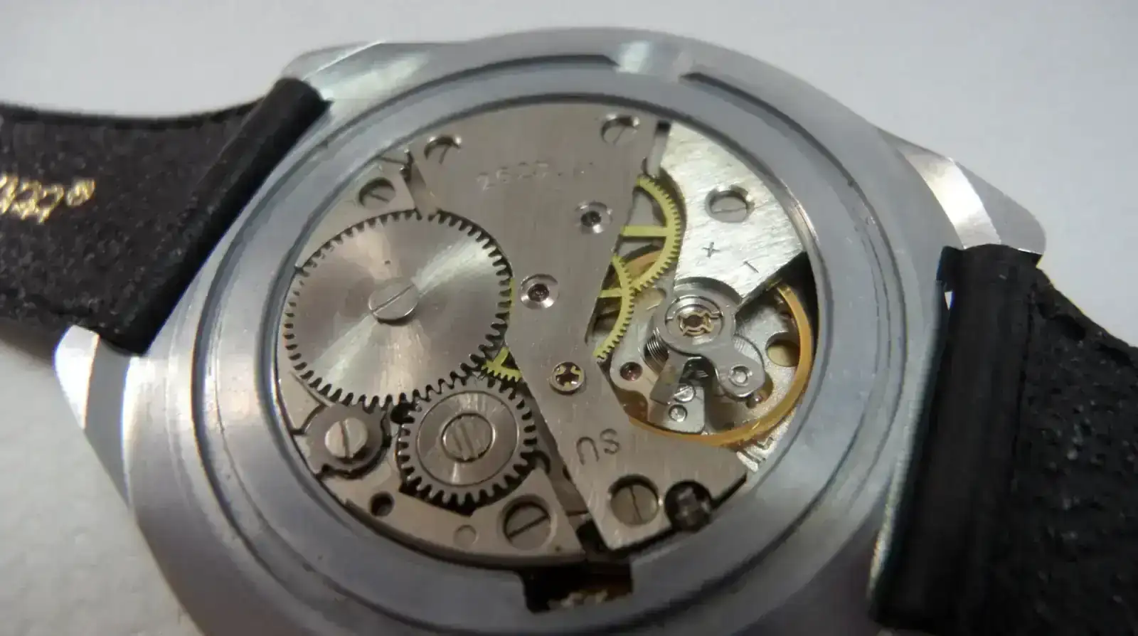

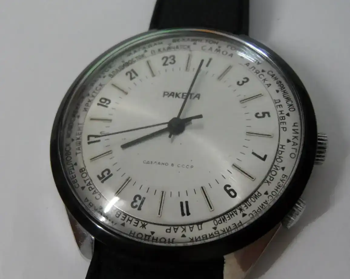

TE dejo fotos de uno que desgraciadamente ya no está conmigo, pero del que guardo buen recuerdo.
El 2623 H que te dice el compañero
Con el logo bajo el volante
