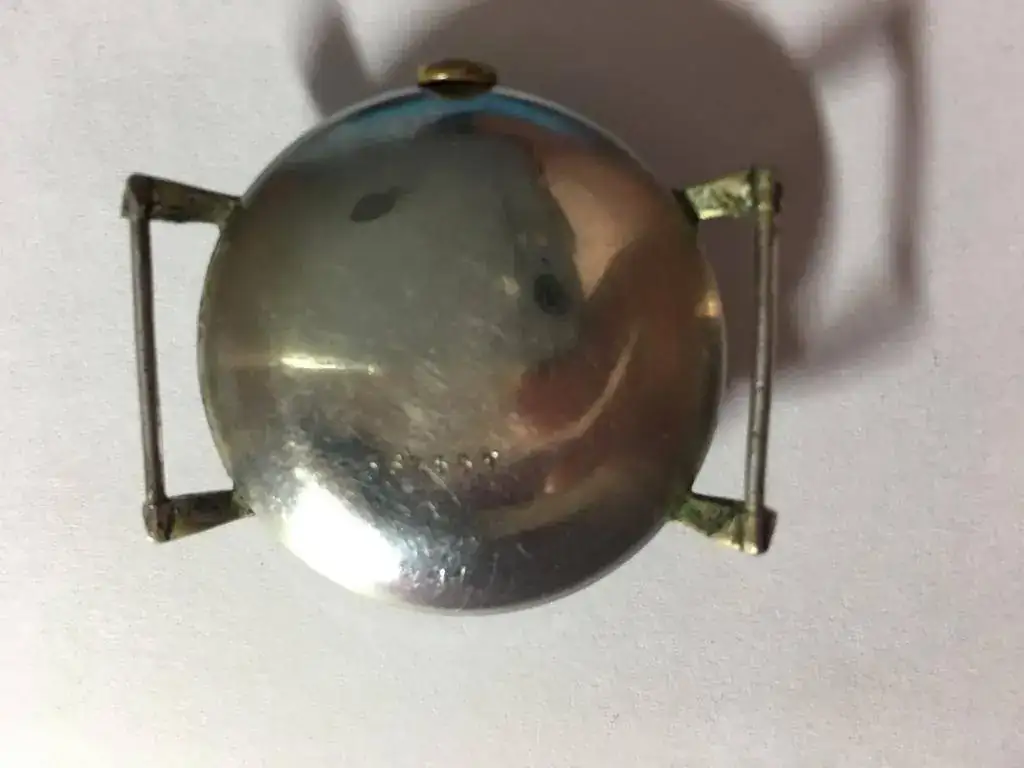

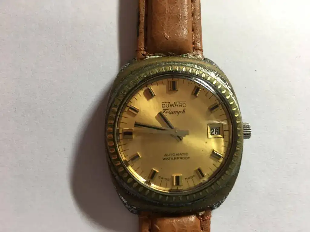

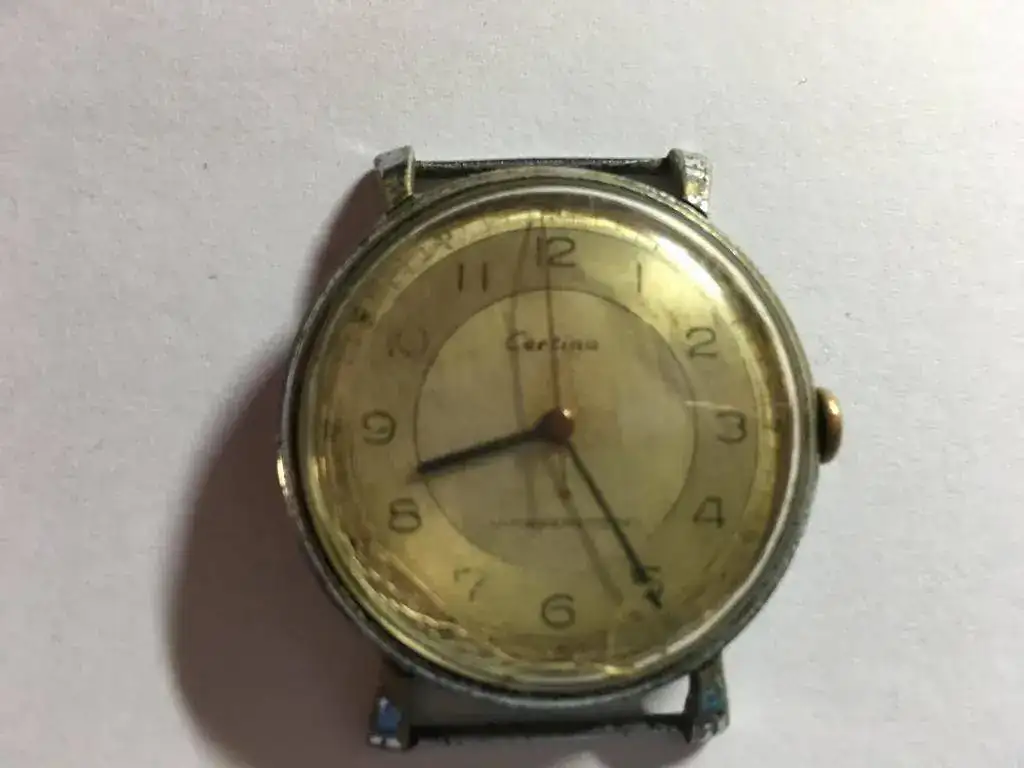

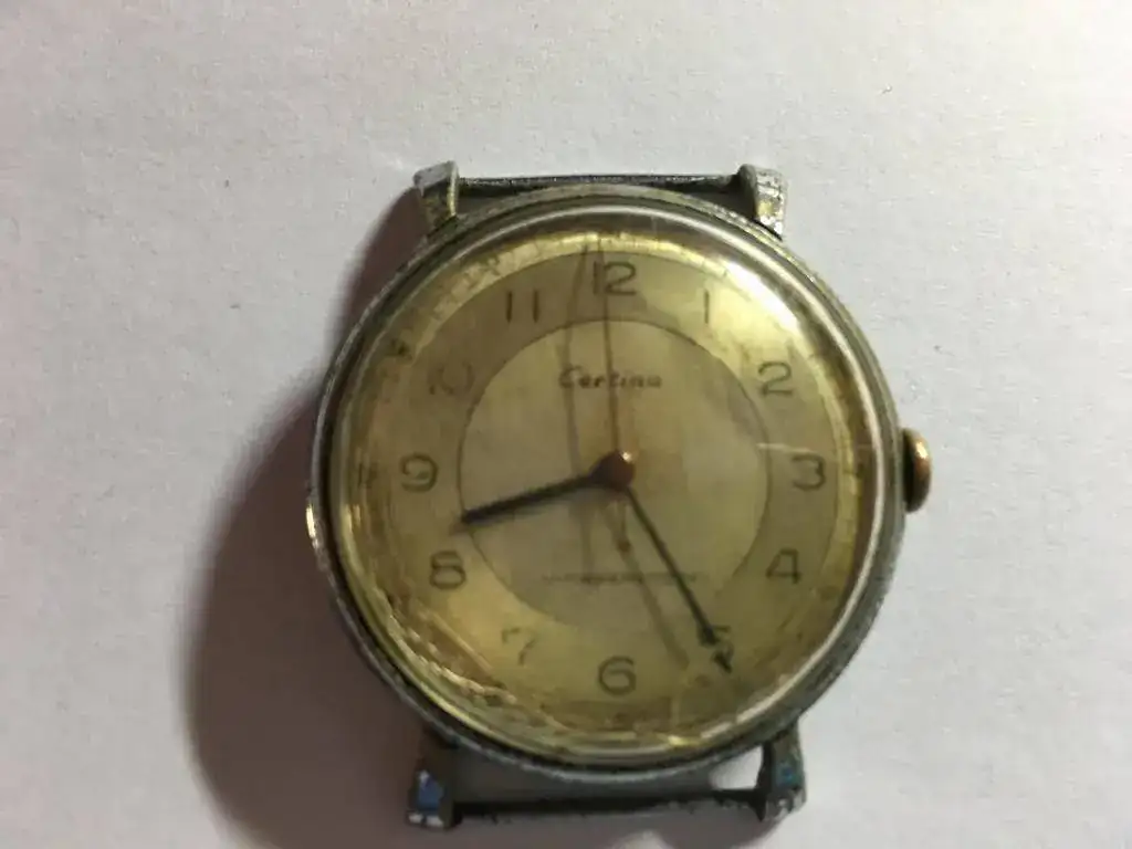

Buenos días, tengo una pregunta de novato que espero no moleste a nadie, tengo dos relojes antiguos que los encontré cuando falleció mi padre, uno es un Certina antimagnetic no se exactamente que edad tiene pero siempre lo tenía mi abuelo y luego paso a mi padre, no funciona no se que le pasa es mecánico de cuerda manual, está para darle un buen repaso pero me da miedo llevárselo al servicio oficial por si me pegan un palo, tiene un valor sentimental muy grande para mi, alguien del foro sabe de algún relojero de confianza que le pueda echar un vistazo.

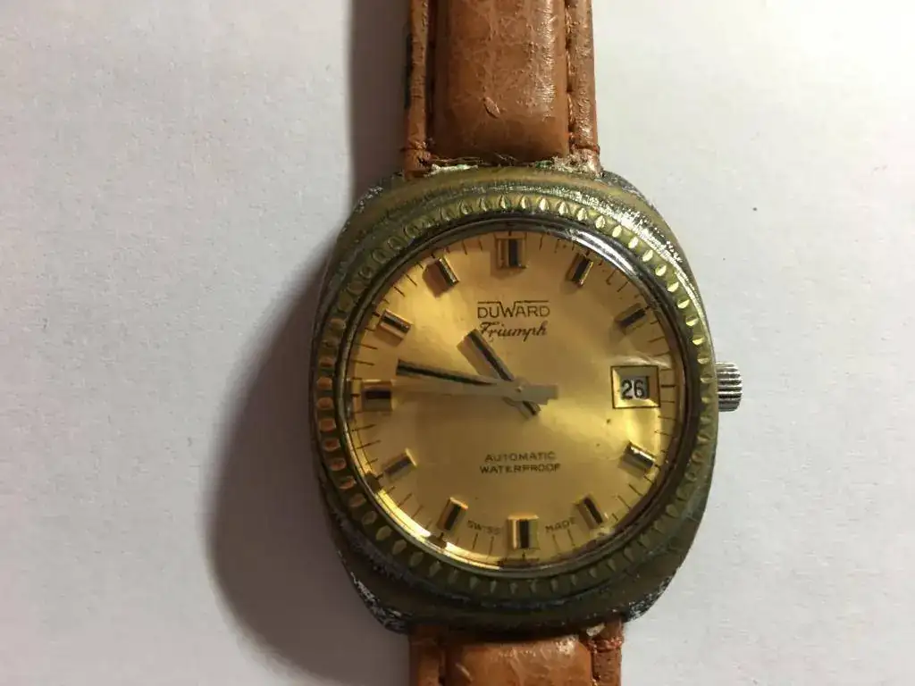

El otro reloj es un Duward Triumph automatic waterproof que tampoco funciona en las mismas condiciones que el Certina, agradecería los consejos de este foro.

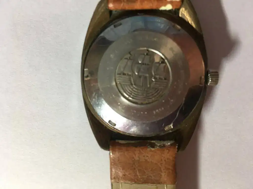

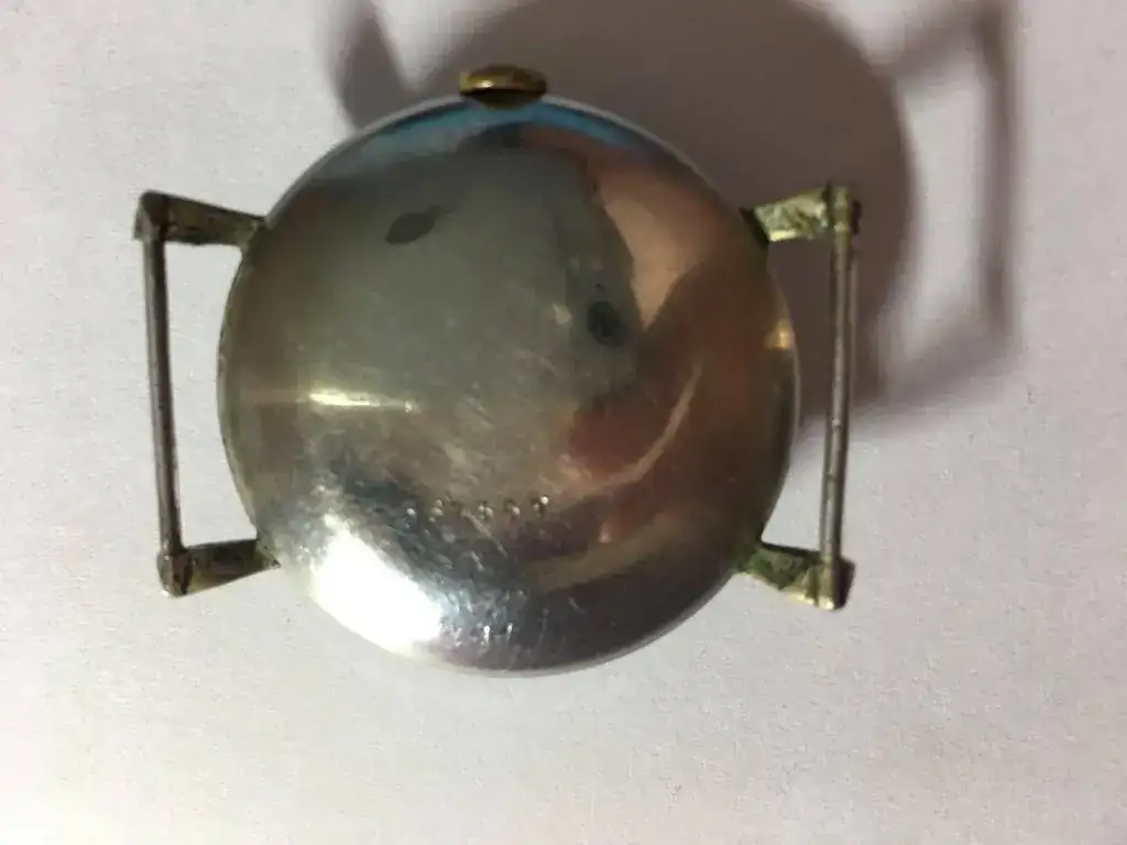

amigo, aquí te ayudaremos. Queremos que los abras. El Certina es tapa a presión. El Duward a rosca. Te animas ?
Soy novato en esto de los relojes pero si que me animo los abrir y tomaré más fotos del interior para que deis nuestra opinión, gracias cesccat.
el Certina es antiguo. Coge una lupa y hazte con una navajita. Busca en la unión de la tapa con la caja una muesca. Suele estar a las 9, lado contrario corona. Si está le incas la navaja sin hacerte daño. Buen y firme pulso. Tengo 68 años y hace tres no había abierto nunca ningún reloj y ahora los abro con facilidad.
El Duward te costará mas. Se abren con una pelota si en su día no fue cerrado con una máquina. Precisamos ver los calibres o máquinas para ademas de darte información, decirte si es buen calibre o no y si merece la pena. El Duward no es manufactura propìa. Certina seguramente si. Ya irás comprendiendo estas palabras.

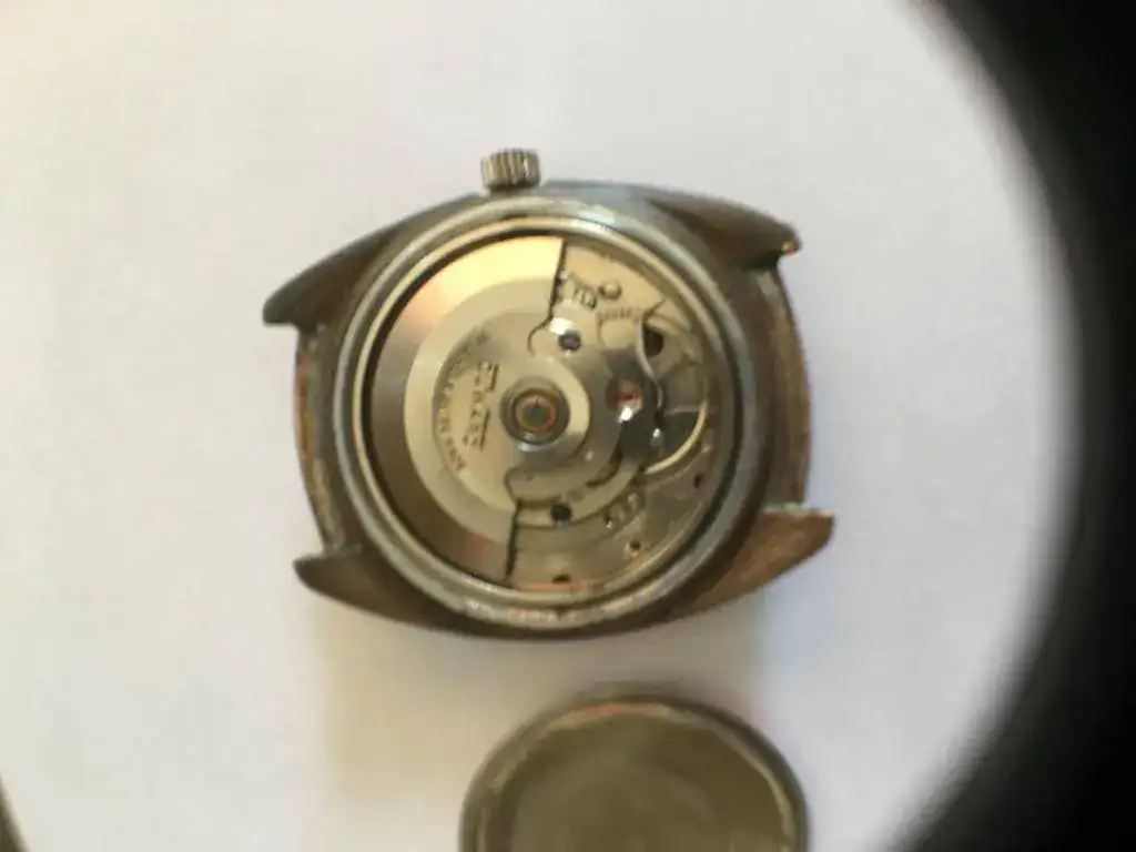

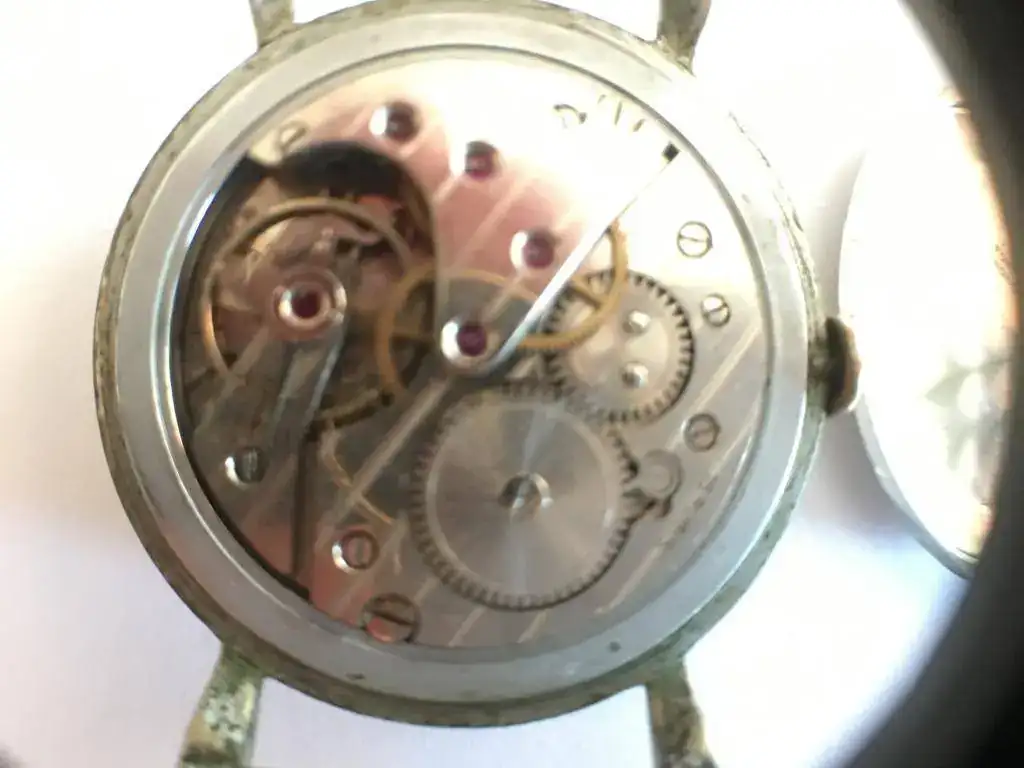

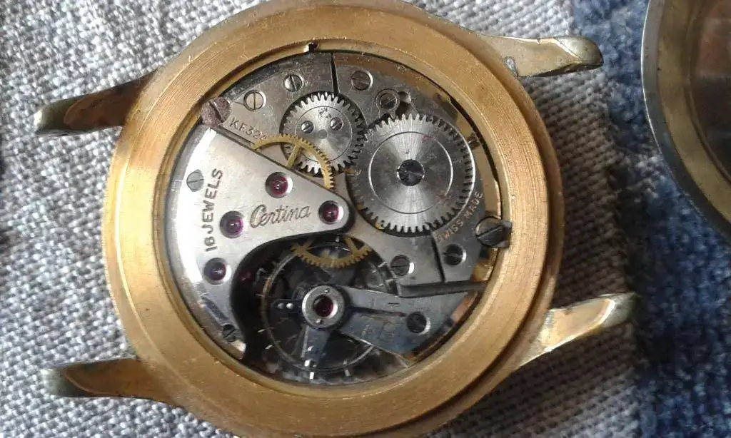

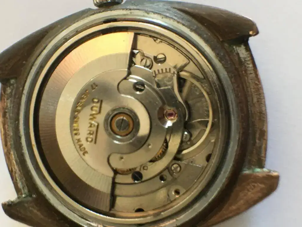

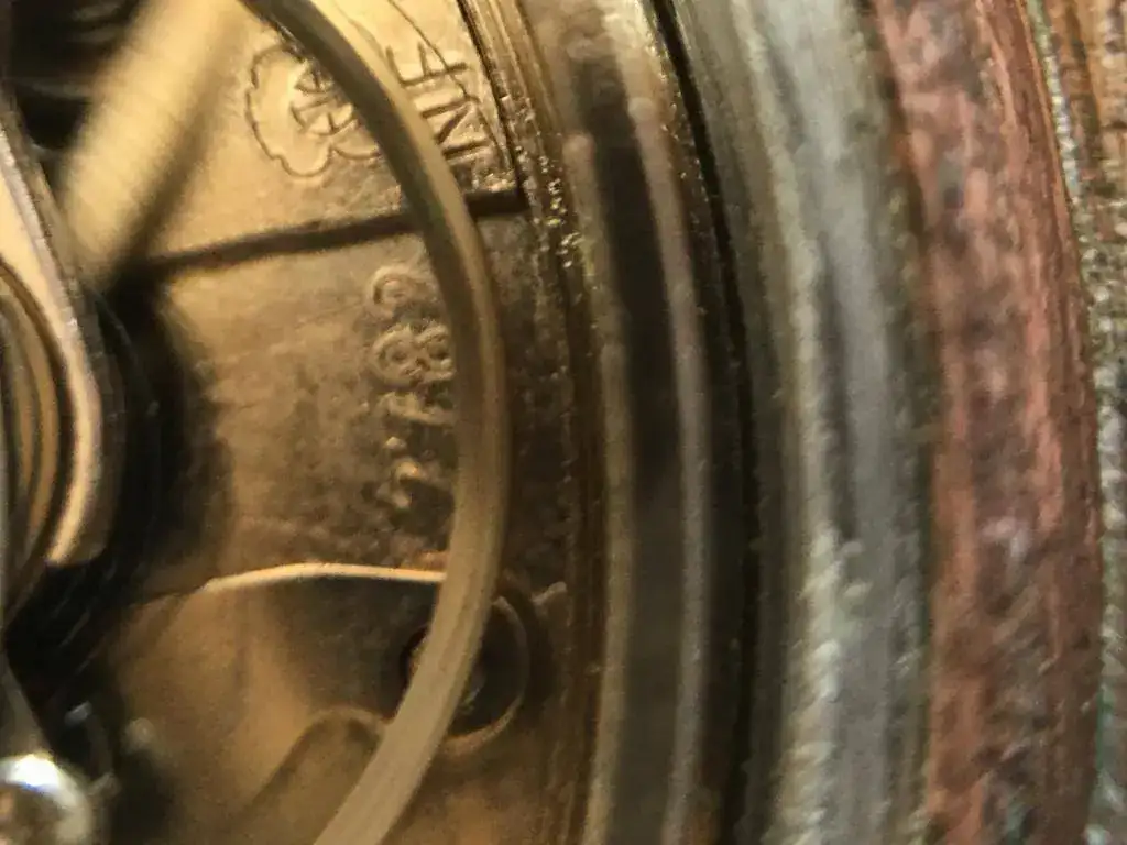

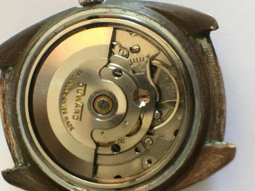

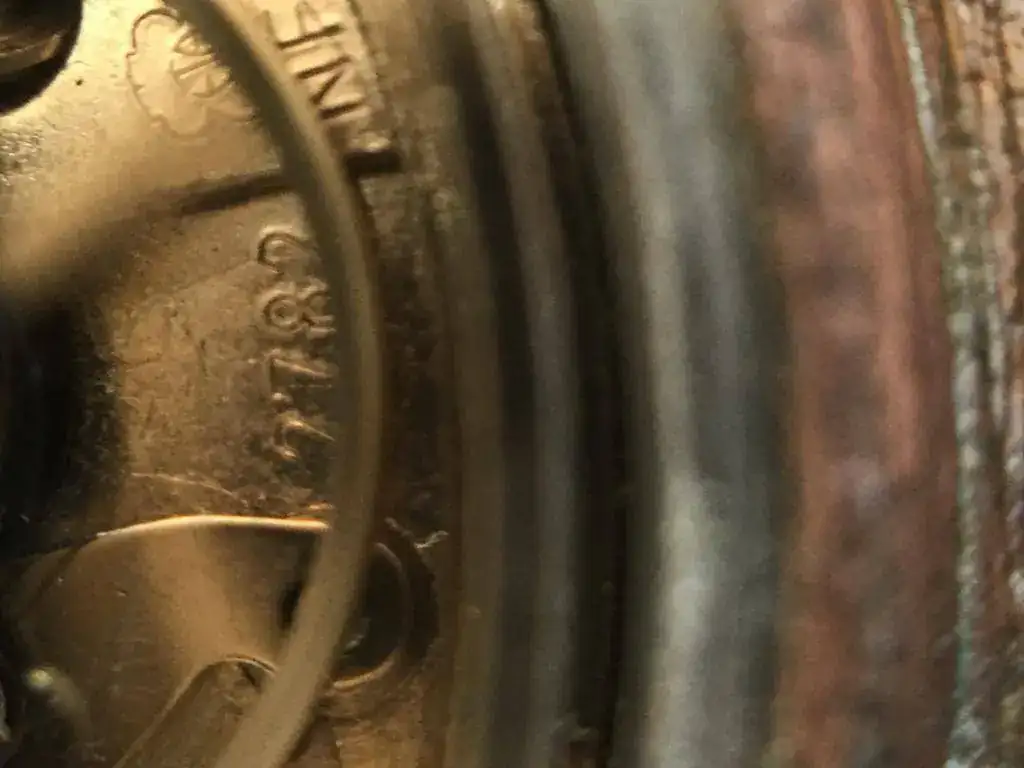

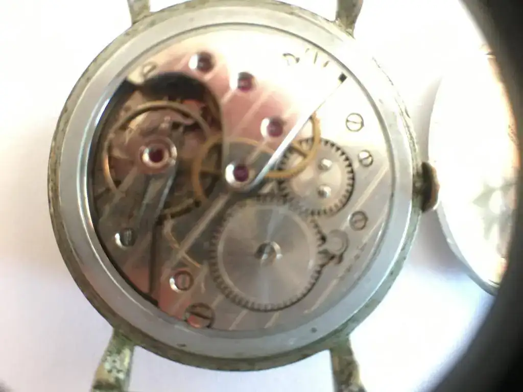

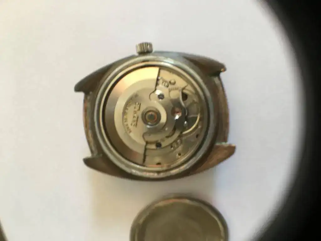

Hola ya están abiertos los dos y sorpresa el Duward en marcha, no me preguntes como pero esta en marcha, pero le hace falta una limpieza a fondo en 10 minutos adelanta 2 minutos unas fotos y ya me comentareis.

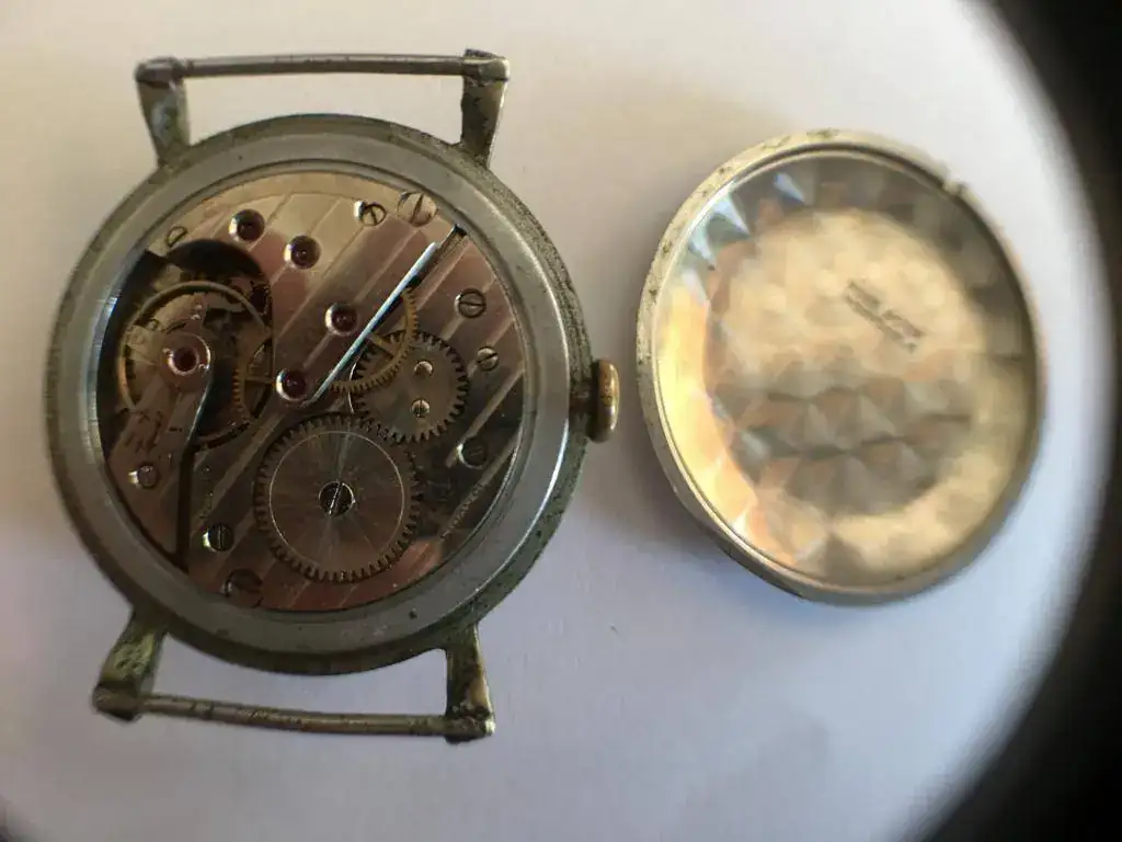

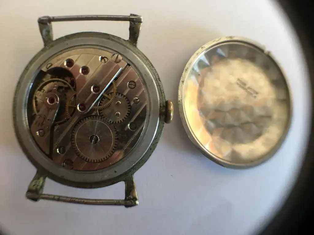

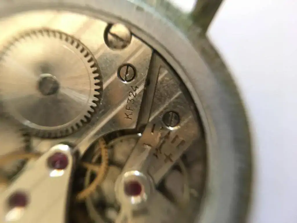

este último el Certina

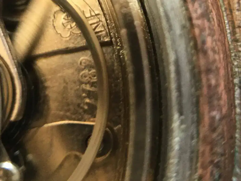

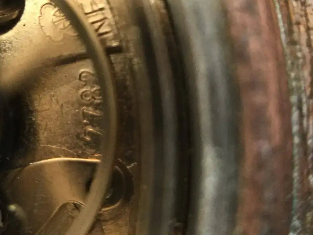

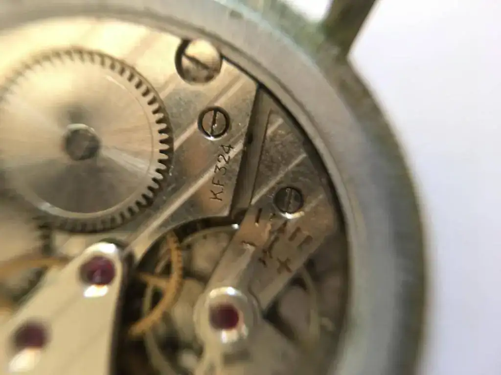

Del Certina no tengo ni idea supongo que algún forero me pueda informar, sobre el Duward es un ETA 2782 pero delCertina nos nada pone KF 324
enhorabuena. Me imaginaba un Certina 324, Kurth Freres fue el iniciador de la marca.

Bueno como no tengo demasiada idea pero estoy aprendiendo a pasos de gigantes, esto es bueno o malo? supongo que bueno.
Las máquinas ETA 278X son todas muy buenas y el KF 324, un poco menor de tamaño que el 330, es todo un maquinón. Merecen la pena hacerles una revisión y te quedarán de lujo.
si malo no es......
