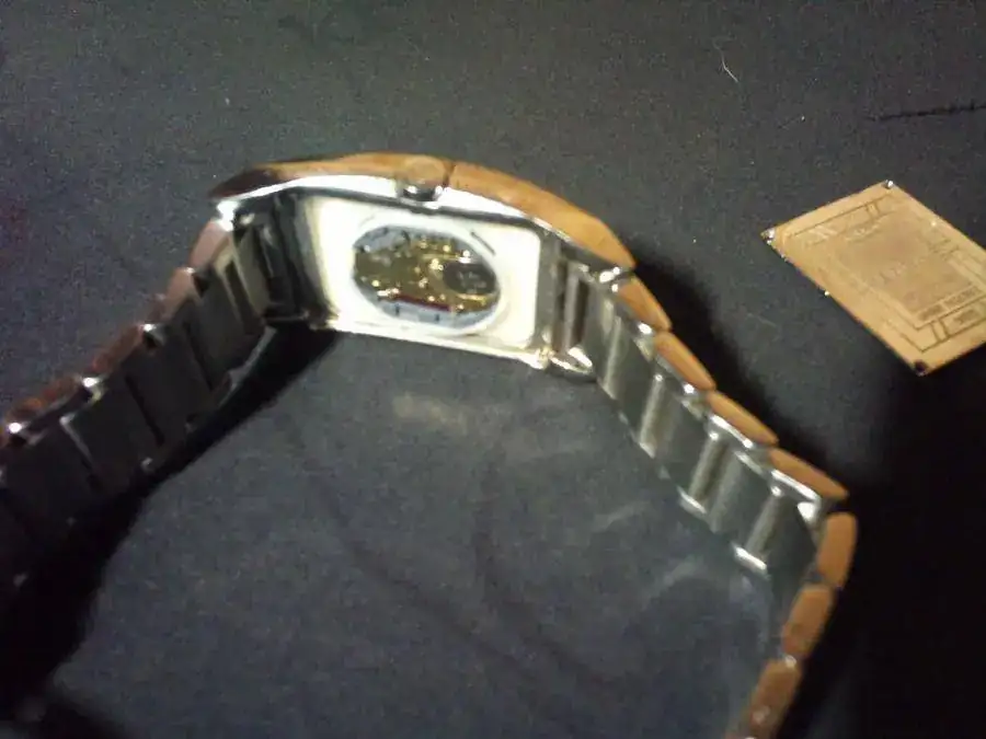

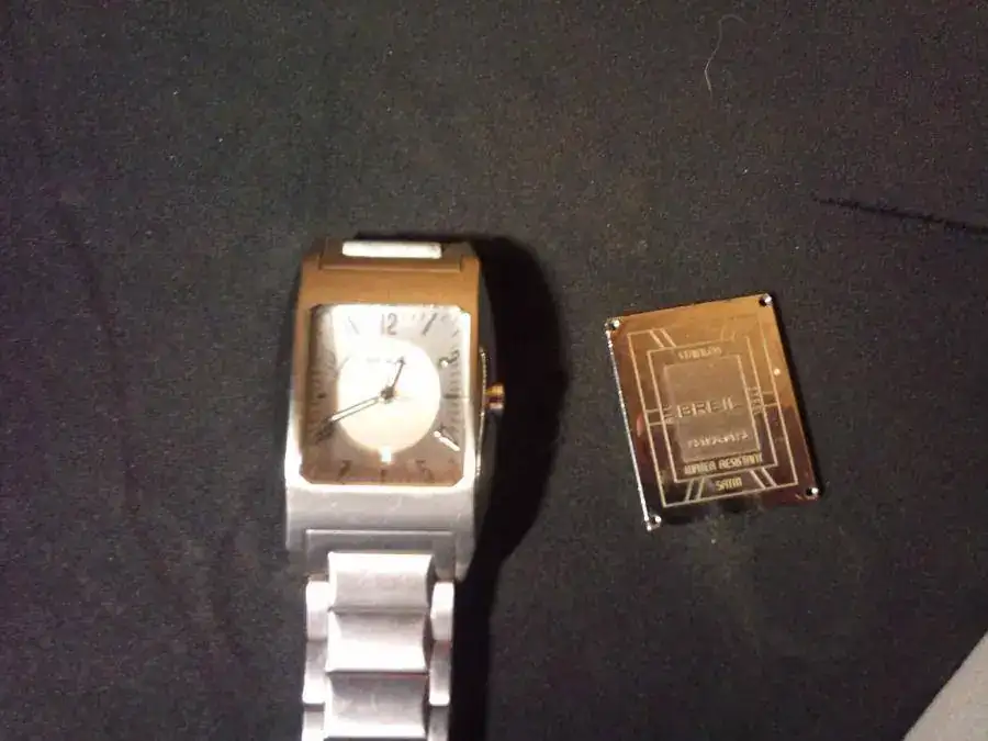

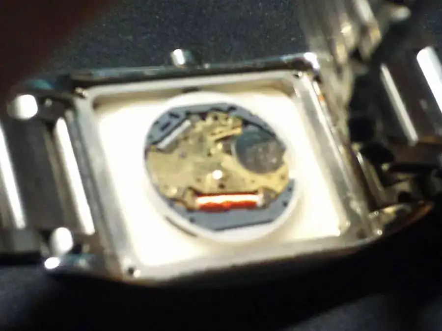

Bueno, hace años, en el Corte Ingles de Algeciras llevé mi Breil a cambiar la pila y cual fué mi sorpresa cuando el "Tecnico" me lo entrega con los tornillos rotos de la tapa trasera y pegado con pegamento de barra caliente sabeis cual es no? pues eso una chapuza, ahora lo quiero usar ya que me gusta y por el tema de los tornillos pues no lo uso, ahi van fotos haber si podeis ver el destrozo.. que puedo hacer?

Existen extractores de tornillos , pero para tornillos de ese tamaño es un trabajo muy delicado.
No merece la pena arreglarlo, a no ser que le tengas un especial aprecio por razones sentimentales y quieras hacer ese desembolso. :pardon:
Dejando al margen la chapuza del tipo ese, veo muy complicado extraer los tornillos.

Seguramente si vas a una tienda con un pequeño taller podra ver si tiene algun tornillo de ese diametro y ponertelo. Sin saber el diametro y la longitud no los puedes comprar por internet. Habria que darle un premio al que te cambio la pila, porque ni a mala idea :-((, menudo pedazo inutil.
Bueno, paciencia y lleva el reloj a un servicio tecnico que te puedan recomendar.
lo tienes mal hay extractores de tornillos pero no se si tan pequeños otra opcion es granetear en el centro taladrar y roscar yo lo he hecho y me ha salido bien pero es complicado
