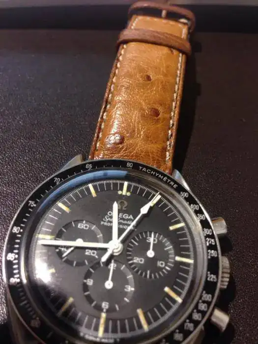

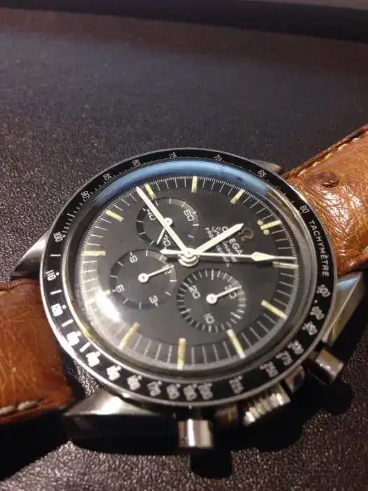

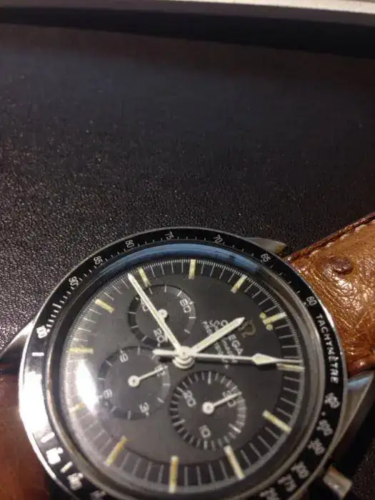

Soy propietario desde hace tiempo de un Speedmaster C.321 del año 66 y mi pregunta es como saber cuales son sus manos correctas, lo digo porque todas las fotos que veo siempre llevan los dos tipos de la mano del segundero del crono la fina que es la mía y la de forma de flecha.
Las mias se que son de servicio por lo blancas que están, pero tengo la oportunidad de hacerme con un juego de las de flechas y no quiero meter la pata.
Un saludo y Gracias a todos
Perdón las fotos
Espero que te valga esto
Hola, es cierto que son muy blancas y aparentan ser de fornitura pero a mi entender son de la forma correcta, o sea con la trotadora terminada en punta alargada. La cortada empezó a emplearse en el periodo de transición entre 321 y 861.
Seguro son de fornitura mejor busca unas del mismo color del dial :ok::
