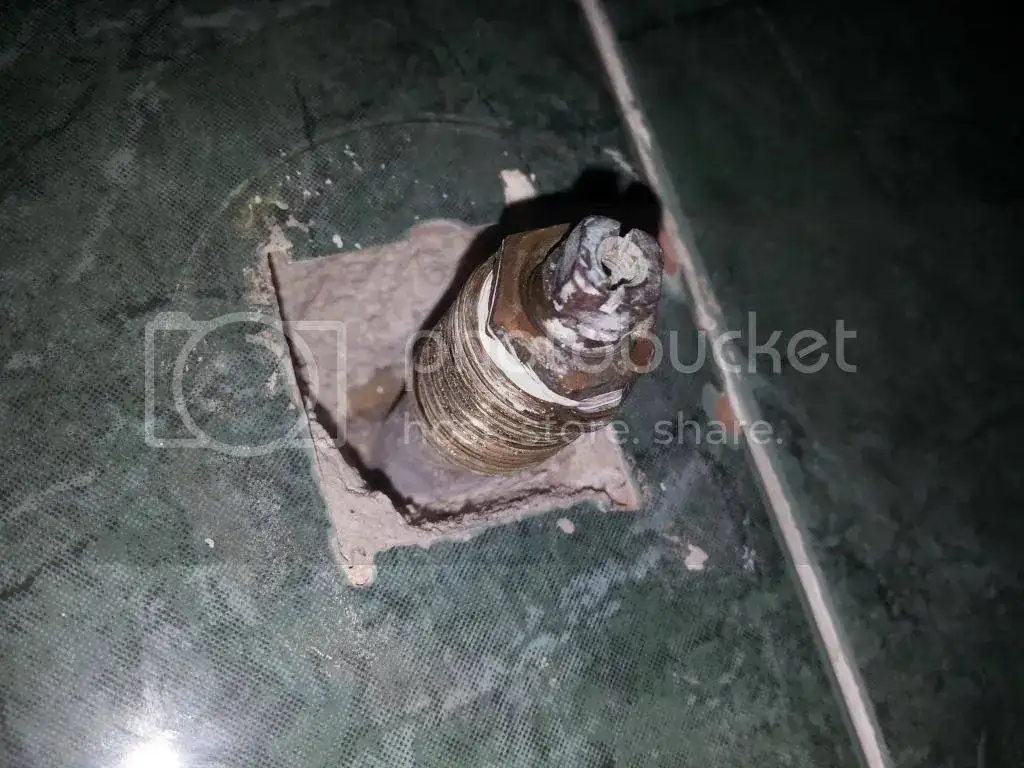

Hola a todos. Os pido ayuda para cambiar una llave de corte de agua. Es una llave de media vuelta que corta el agua para el baño y gotea muy poquito. Ya he desmontado la manecilla y ahora me enfrento con una pieza que no consigo extraer. Y aqui viene mi pregunta. En la parte exterior tiene el hueco como para un destornillador plano. Esta parte esta envuelta por un cilindro con estrias. Intento sacar esta pieza entera pero no lo consigo. ¿Tiene que salir la pieza entera o solo la parte interior que es donde engancha la manecilla que abre y cierra la entrada de agua?. ¿Hay alguna herramienta especifica para extraer ese cilindro estriado, ya que al ser circular no consigo engancharlo bien con los alicates?. Muchas gracias por adelantado.

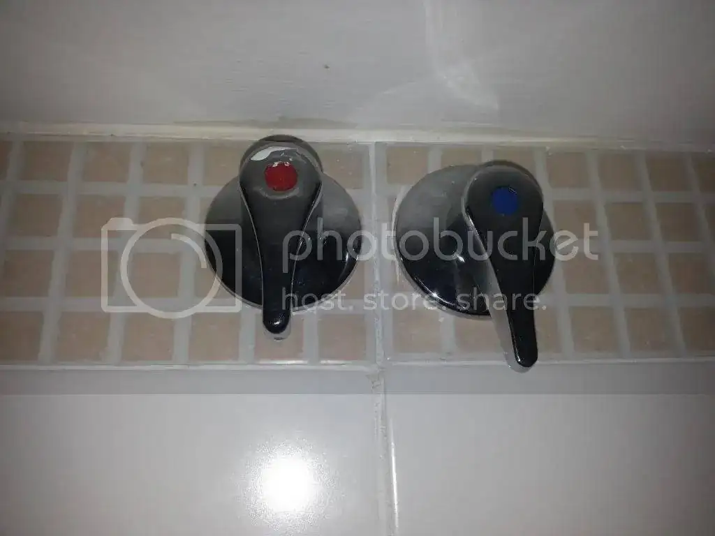

y la foto con todo montado
Cuando dices, gotea ¿Por dónde lo hace? Si por "gotea" te refieres a que echa agua por la tuerca hexagonal que hay entre el vástago central y el cuerpo de la llave (prensaestopas) simplemente tendrás que darle un apretoncito a la tuerca hexagonal. Si está muy apretado y sigue goteando, entonces deberás aflojarlo un poco ponerle algo de junta de hilo de teflón...y reapretar.
Si, en cambio, por "gotea" te refieres a que no cierra el paso de agua, entonces no tienes más remedio que cambiar la llave, tendrás que romper azulejos, incluso algo del techo por lo que veo y ese trabajo te lo tendrá que hacer un profesional.
El cilindro que llamas estriado (supongo que es la parte que se ve con roscas, esa parte forma un todo con la llave y, obviamente, no conseguirás aflojarlo.
Para que te quedes más tranquilo, te diré que el desmontaje de esa llave es el siguiente:
- Cortas el agua general anterior a esa llave
- Aflojas del todo la tuerca hexagonal y la quitas
- Extraes el vástago central, únicamente con un fuerte tirón. El vástago no es más que un mero transmisor.
- Y ya no puedes hacer nada más sin romper en la pared.
El vástago central transmite el movimiento del mando a la esfera (en el cuerpo interior de la llave) que facilita el cierre de la llave. Este cierre se produce gracias a la obturación del paso, mediante una esfera hueca que, al girar, ofrece su parte maciza e interrumpe el paso de agua, cerrando con otra semiesfera de teflón. Esa esfera, se introduce en el cuerpo de la llave por uno de los extremos por donde circula el agua y es algo que se realiza en fábrica y no tiene reparación alguna. Se quita la llave se pone una nueva y solucionado.

Muchisimas gracias¡¡¡¡. Despues de tus estupendas explicaciones ya se como funciona la pieza para futuras reparaciones ya que creo que las llaves iran fallando poco a poco. En un principio pensaba que saldria la pieza entera, pero despues de intentarlo un par de veces lo vi demasiado fuerte y ahora tu me has confirmado que solo se cambia la pieza interior. Intentando hacer lo que me has dicho de sacar la tuerca que se ve en la punta para ponerle teflon he visto que tenia una parte rota, y comparando con la de al lado que lleva el agua caliente me he dado cuenta de que le faltaba un trozo de la parte que enrosca. He probado la del agua caliente en la fria y no salia mas agua, asi que espero que esa sea la averia. Voy a la ferreteria a ver si se puede comprar la tuerca sola y te cuento. Mil gracias por todo. Me has sido de gran ayuda.

Perdona que te moleste, pero he ido a 4 tiendas de fontaneria y ferreterias y no venden la tuerca suelta, y los modelos de llaves no son los mismos que tengo yo, por lo que, aunque quisiera no puedo comprar el juego completo. Si no encuentro la tuerca no me quedara mas remedio que cambiar la llave, y quiero comprobar que me ha quedado todo claro.
- Corto el agua general de la casa
- quito la tuerca hexagonal
- tiro de la punta de la llave que tiene forma cuadrada y saldra de una pieza a presion.
- Llevo la llave a una ferreteria para que me den otra del mismo diametro y la vuelvo a introducir a presion.

Mándame por mp tu dirección y te mando un par de tuercas de esas, a ver si acertamos. No se te ocurra cambiar la llave por eso, que es un follón. Si te viene mejor, estoy todos los días en la zona de Colón en horario de mañana, si no te va mal acercarte, te las doy en mano. Hoy, precisamente, he tenido que sustituir una llave como esa

Impresionante el detallazo. Pero por supuesto me paso yo a por ellas. Esta noche subo una foto de la tuerca para q la veas. Con gente asi da gusto. Un abrazo y muchas gracias

Te doy toda la razon. Hoy he podido quedar con Timewatch y no solo me ha dado las tuercas, sino que me ha dado una clase de llaves de corte. :clap: He llegado a casa y he solucionado la averia a coste 0. Muchisimas gracias por todo. Con gente asi da gusto..
