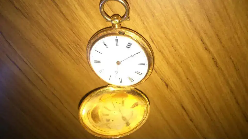

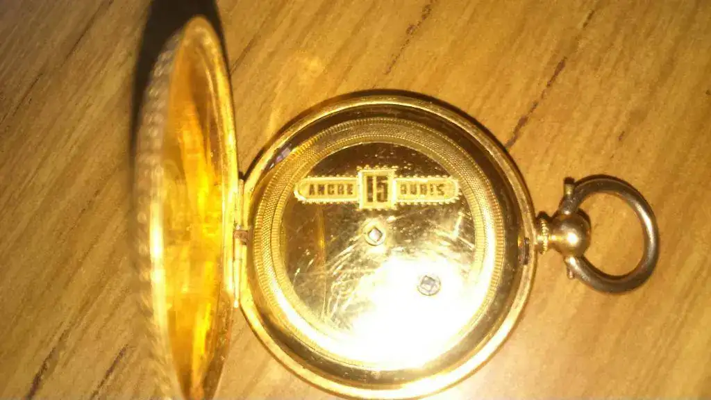

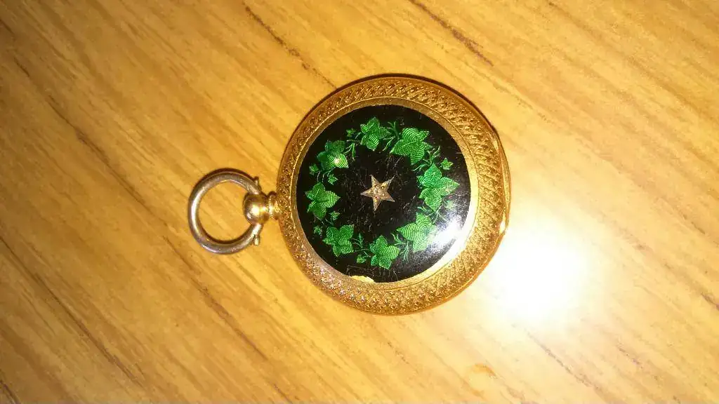

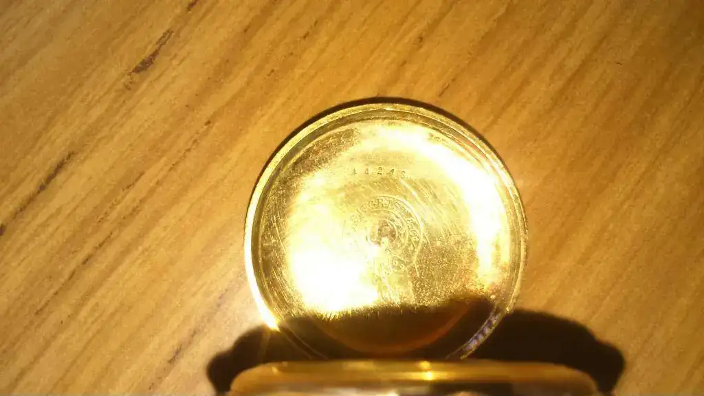

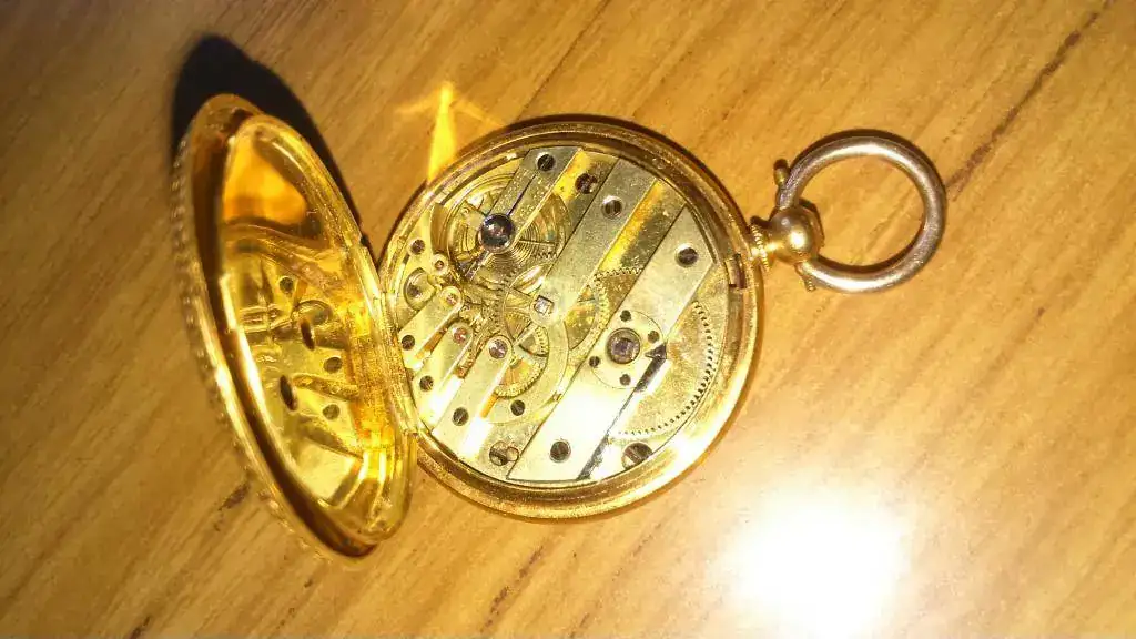

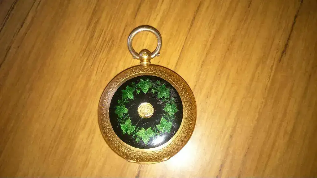

Hola, soy nuevo en este foro y llegaron a mi unos relojes de bolsillo que aparentan ser antiguos pero no tengo ni idea sobre ellos, necesitaría qe me den una mano al respecto, desde ya gracias. Subo fotos de uno de ellos ahora
Marca: j.siegrist & Có
Aparte tiene grabado los números 44248 y 41244 además dice angre 15 rubis en las tapas aparentemente tenía dos pequeñas puedas, una en cada lado pero se qe de un lado ya la perdio. Quisiera saber aunqe sea el año, origen o algo acerca del reloj Porqe no se nada de nada jaja DSC_0484.webp

Hola y bienvenido al foro.
Tu reloj es de origen suizo con movimiento de puentes de tipo revolver , la caja saboneta seguramente es de oro solido con esmalte al dorso y de cuerda y puesta en hora de llave , escape de áncora , agujas de tipo Breguet.
Intuyo que es un reloj de señora , diametro maximo 40 mm.
La marca de tu reloj se registro en la Chaux de Fonds (Suiza) en julio de 1894 , con lo cual el reloj es de en torno a 1895/1900.

No sería un movimiento de puentes de tipo Lepine V?
Si compañero Pedros muy parecido , por no decir identico , pero me absentego de llamarlo Lepine V
Por 2 motivos : No es lepine , es hunter / saboneta y es de puesta en hora de llave.
Muchas gracias, ahora se un poco más acerca de este reloj y eso me pone muy contento
Pensaba que "calibre Lepine V" valía para un tipo de disposición de los puentes independientemente de que el reloj sea lepine o saboneta, con o sin llave.
Si llevas razón , se denominan asin los calibres que tienen esa estructura , como he dicho antes pero no me he explicado bien seguramente , no lo he llamado " Lepine V " para no confundir a Eneas pues su reloj es saboneta.
Solían ponerle piedras preciosas en las tapas de estos relojes? O solo serian imitación de alguna?
Por lo general en relojes del siglo XVIII y XIX las piedras duras y gemas eran autenticas , pero a lo largo del tiempo la mayoria de ellas fueron cambiadas por falsas.
