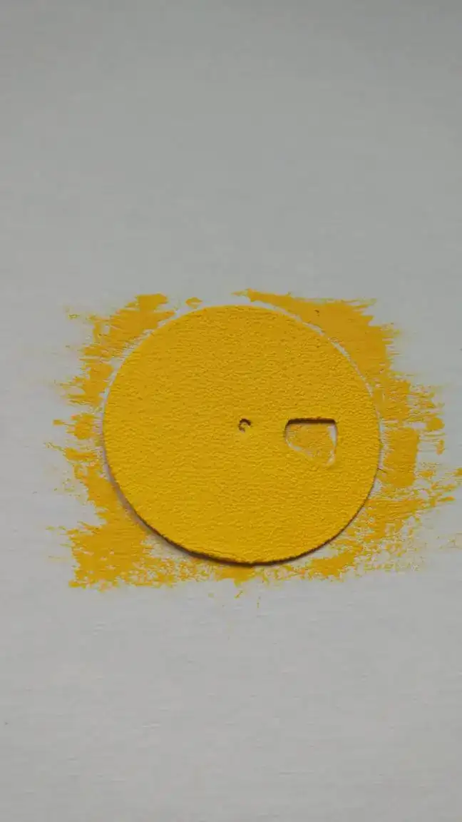

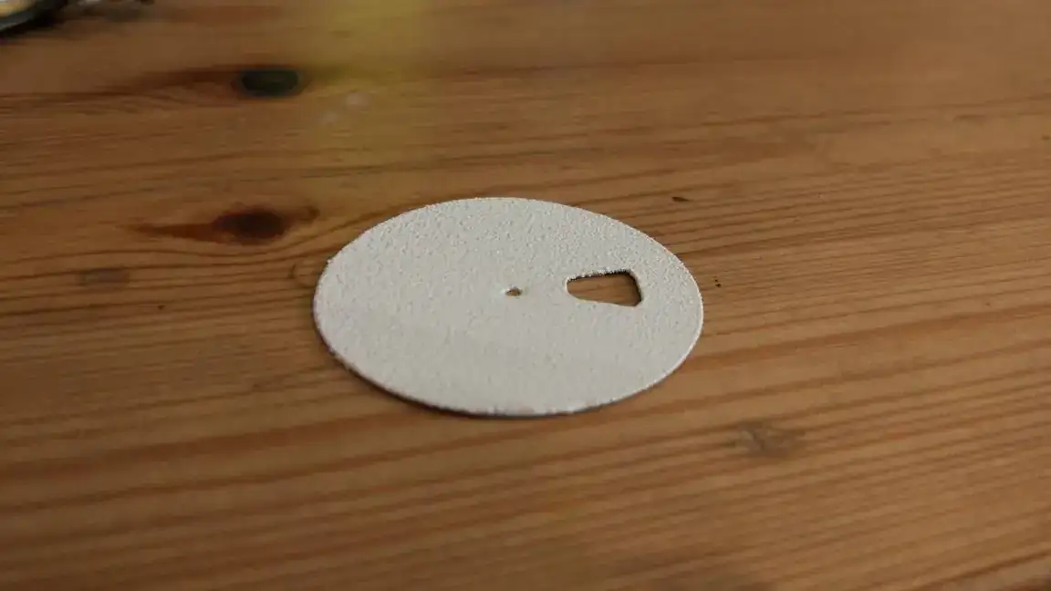

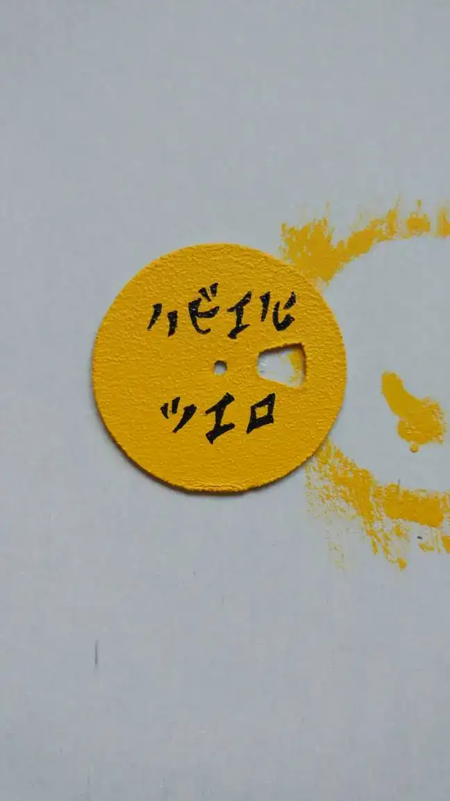

Si te sirve de algo la mía la hice así, es casera
Spray de imprimación en blanco (te recomiendo negro si va a ser negro) y después pinturas de modelismo de Warhammer en el tono que quieras y quedará mate. O en su defecto solo spray negro mate y ya está. Yo tengo ganas de hacer un dibujo a mano de pintura que tengo una conocida que hace cuadros hiperrealistas.
No sé si te servirá de algo, un saludo

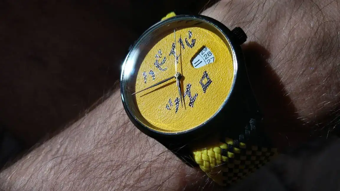

Yo también me divertí pintando el dial de un vostok...puedes ver el resultado final en el siguiente link (por si te interesa):
https://relojes-especiales.com/threads/proyectos-para-pasar-el-tiempo-iii-esfera.478422/
Ya nos dirás como te ha ido....un saludo. :bye:
