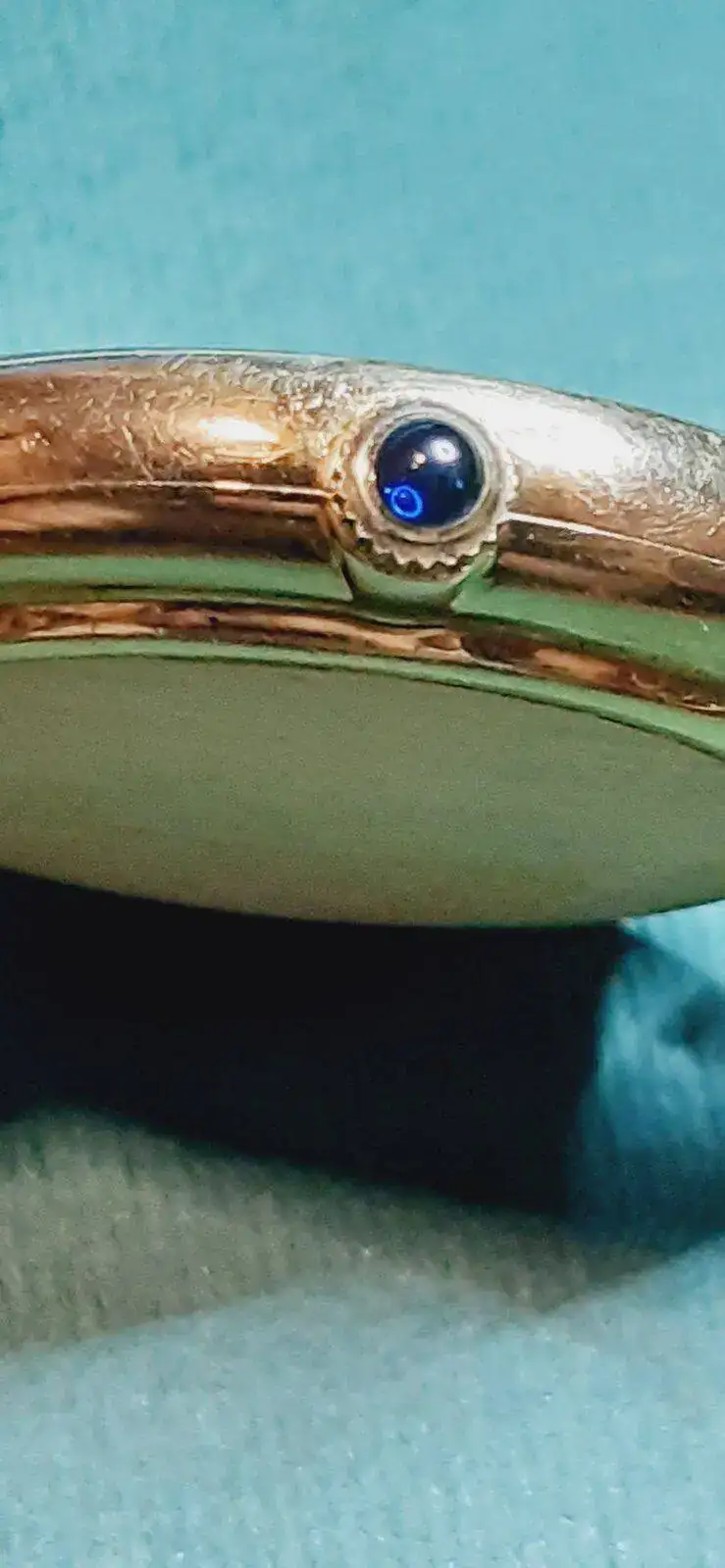

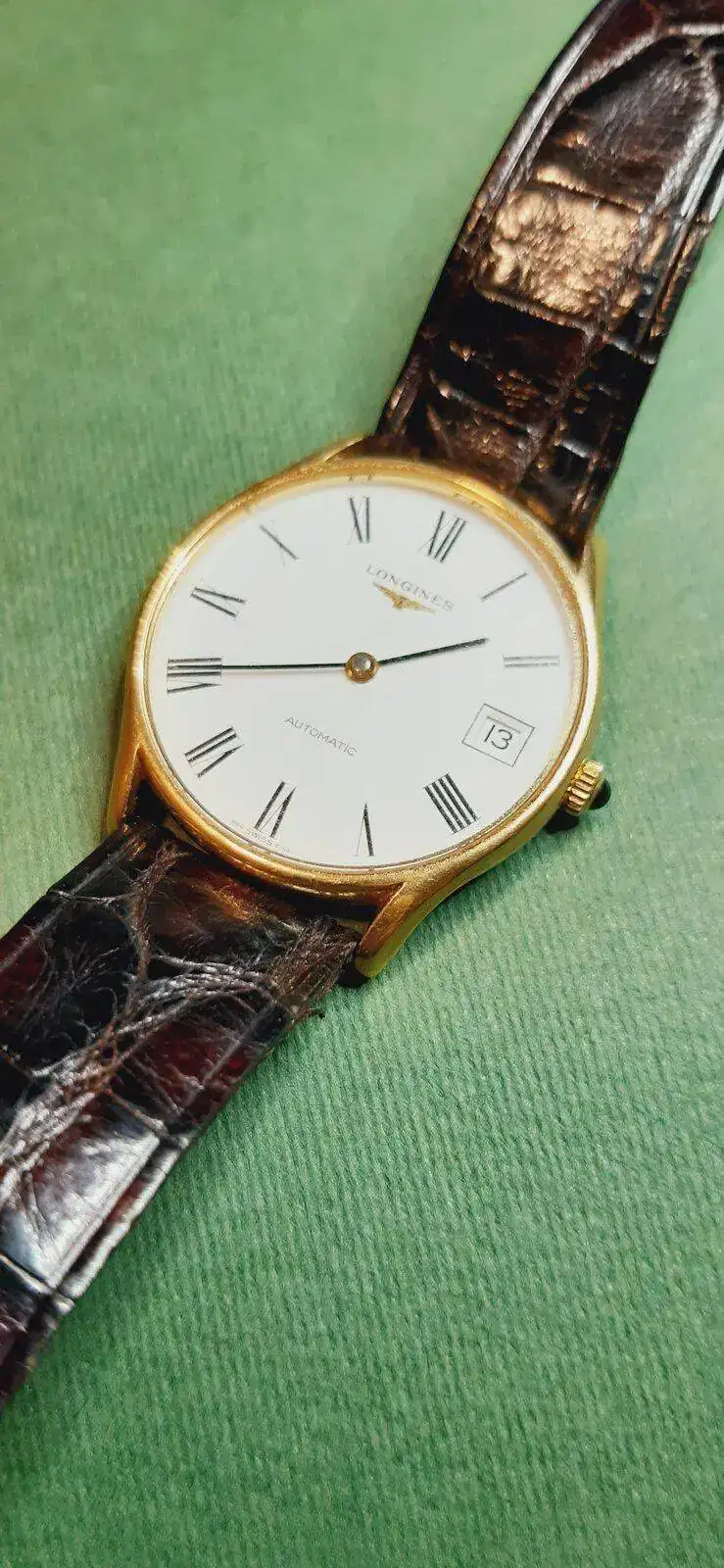

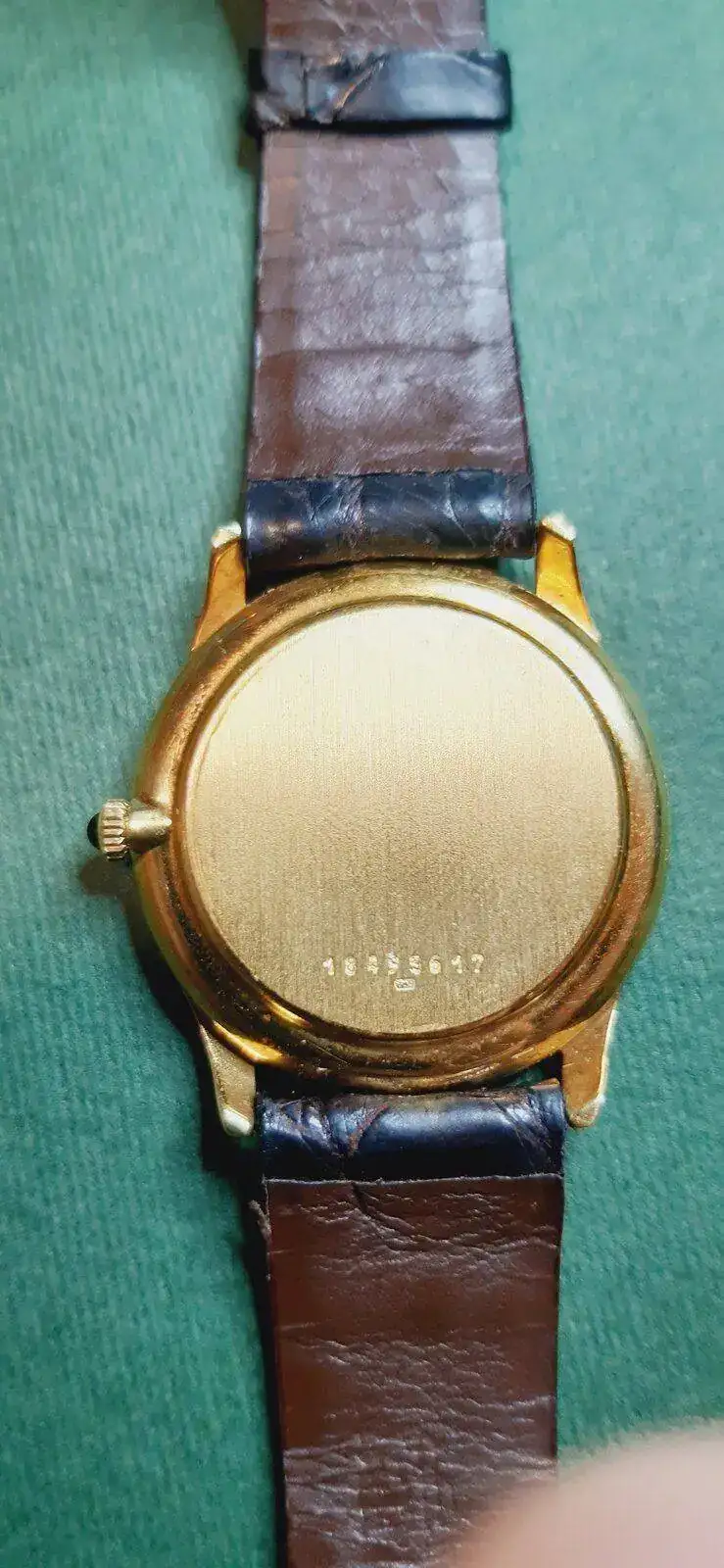

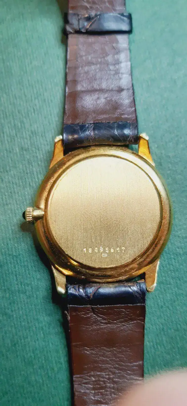

Buenos días:
He adquirido un reloj Longines, en oro. El vendedor daba pocos datos sobre el mismo, aunque lo veía serio y era en una página colaborativa en la que la compra tiene protección.
Lo que pasa es que llevo ya unos días intentando localizar el modelo y no lo consigo... ¿podéis echarme una mano, por favor?
El vendedor, durante el proceso de compra, me dio absolutas garantías, me dijo que era un reloj de 3.000 euros y tal. Yo pienso que posiblemente estaba estirando un poco el precio, no con animo de endosarme un timo sino para empujarme a la compra. Yo, no sé, pero si es oro (cosa que debo comprobar esta tarde en una relojería, pero que no acabo de estar seguro de que puedan catalogarme el modelo), y en automático, no sé, pues que igual está por esa banda.

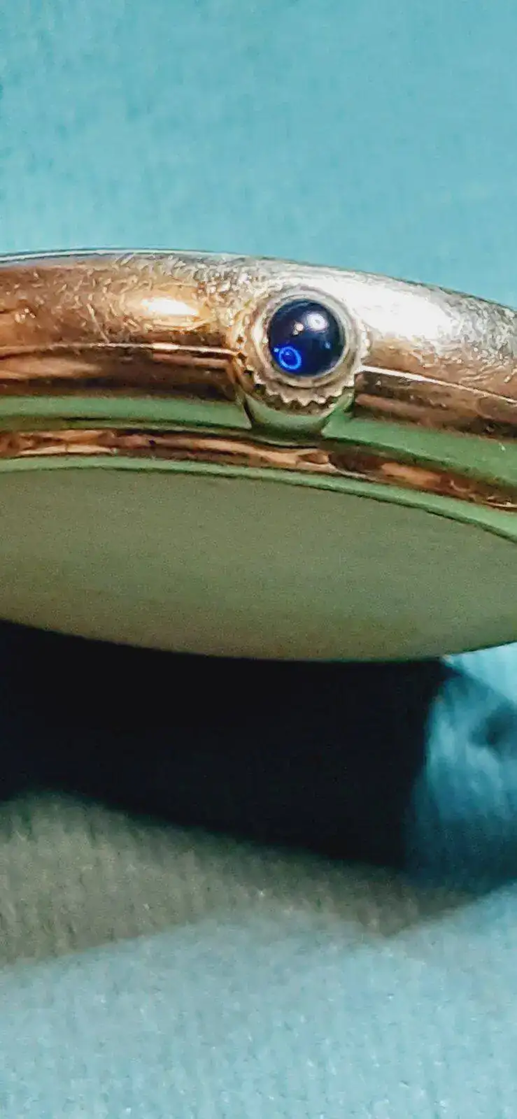

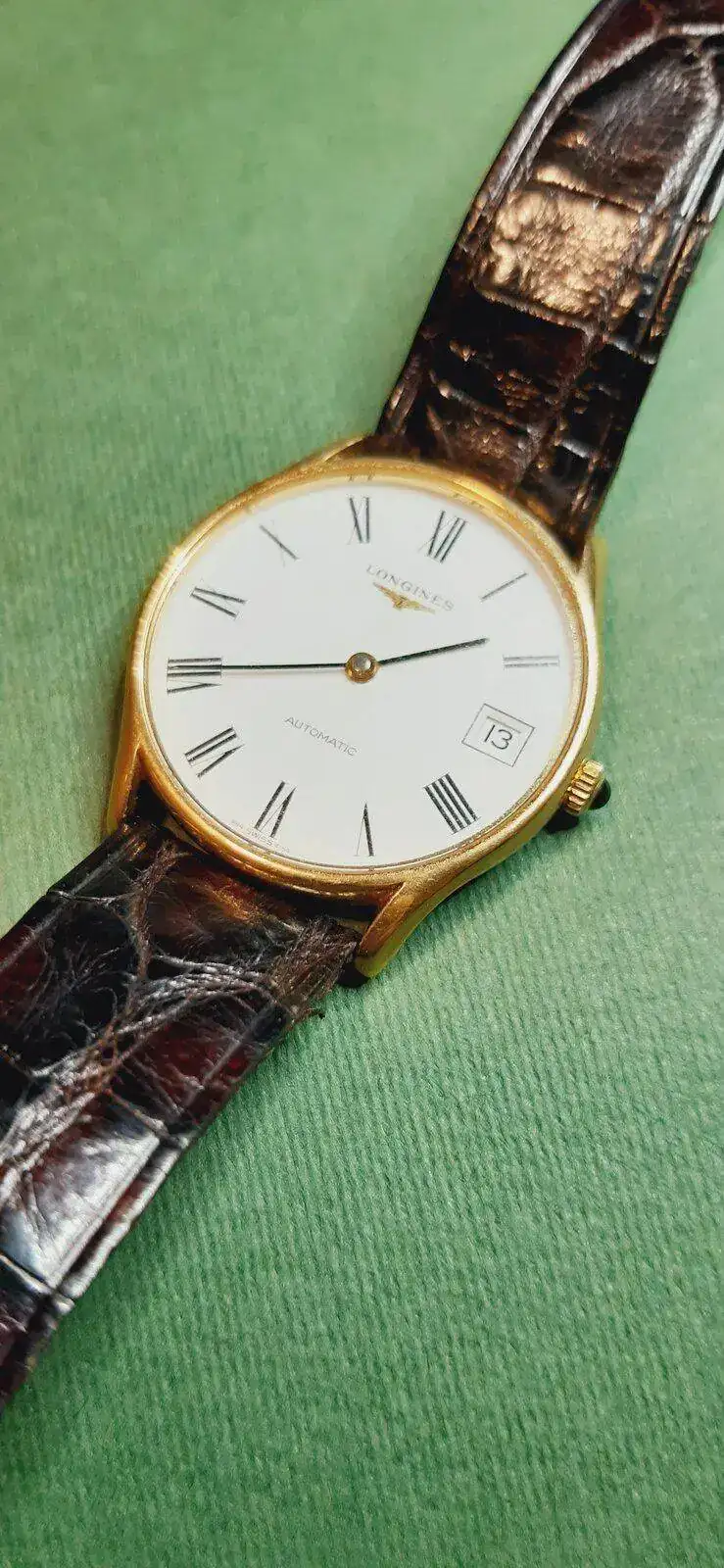

Lo que me extraña es que oro, piel, calendario... ¡¡PERO NO TIENE SEGUNDERO...!! La medida, aprox. 35 mm corona incluida (sin medir el cabujón que sobresale)
Así que mejor me dirijo a los maestros que sé que hay por estos lares.

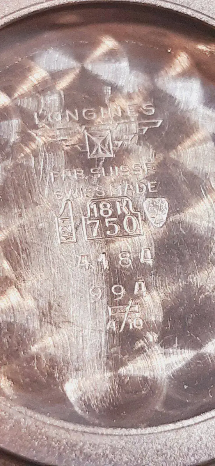

No tiene el sello de calidad de oro en lugar visible, tiene una numeración y un seño muy pequeño que no doy yo como válido, esperemos que al abrirlo por la cara interior haya un sello claro de pureza del oro... ¡Y espero no encontrarme por ahí siglas como GP, GF o demás inventos para dar gato por liebre!

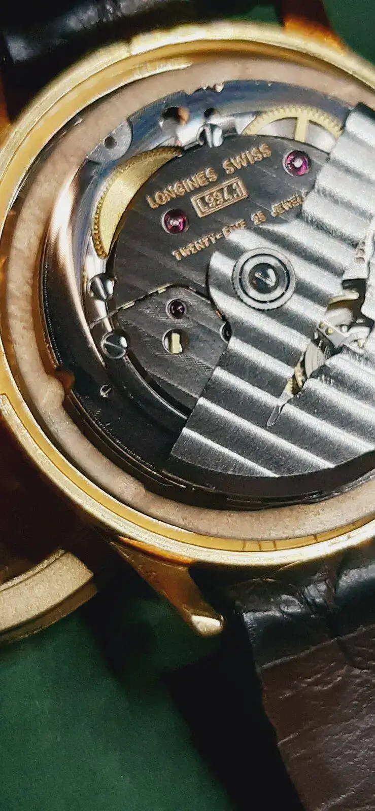

Foto del movimiento no puedo facilitaros, porque no veo claro por dónde abrirlo y prefiero dejarlo en manos de mi amigo relojero, que sé que si lo raya será porque no había otra forma.
He visto un modelo similar, con la esfera de números romanos, pero que tenía un añadido circular en torno al centro de la esfera. Y este está limpio... "Longines", "logo del Longines", números romanos, ventana del calendario, y "automático". Nada más.
Pues nada... toda ayuda será muy agradecida.
Saludos y buena semana

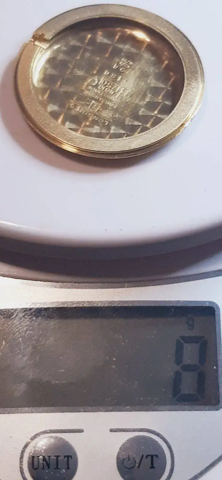

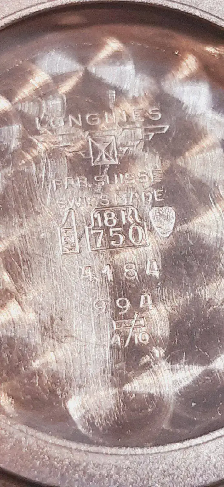

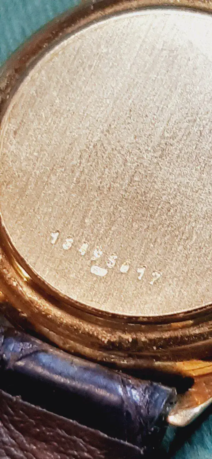

La referencia está en el interior de la tapa.
Es un reloj extraplano de los años 80 con calibre L994, movimiento manufactura comprado posteriormente por Lemania y Lemania a su vez fue comprado posteriormente por Breguet, por lo que se ha utilizado y utiliza en relojes Breguet
El sello es del cajista, los contrastes de Oro también están en el interior de la tapa
Si buscas "Longines Gold L994" vas a ver muchos
Salutes!!
- Edito: en su momento era el calibre automático más fino que existía -

Correcto, pero no era F.Piquet que comprado el movimiento, era Lemania y lleva numero calibre 8810. Lemania pertence hoy a Breguet.

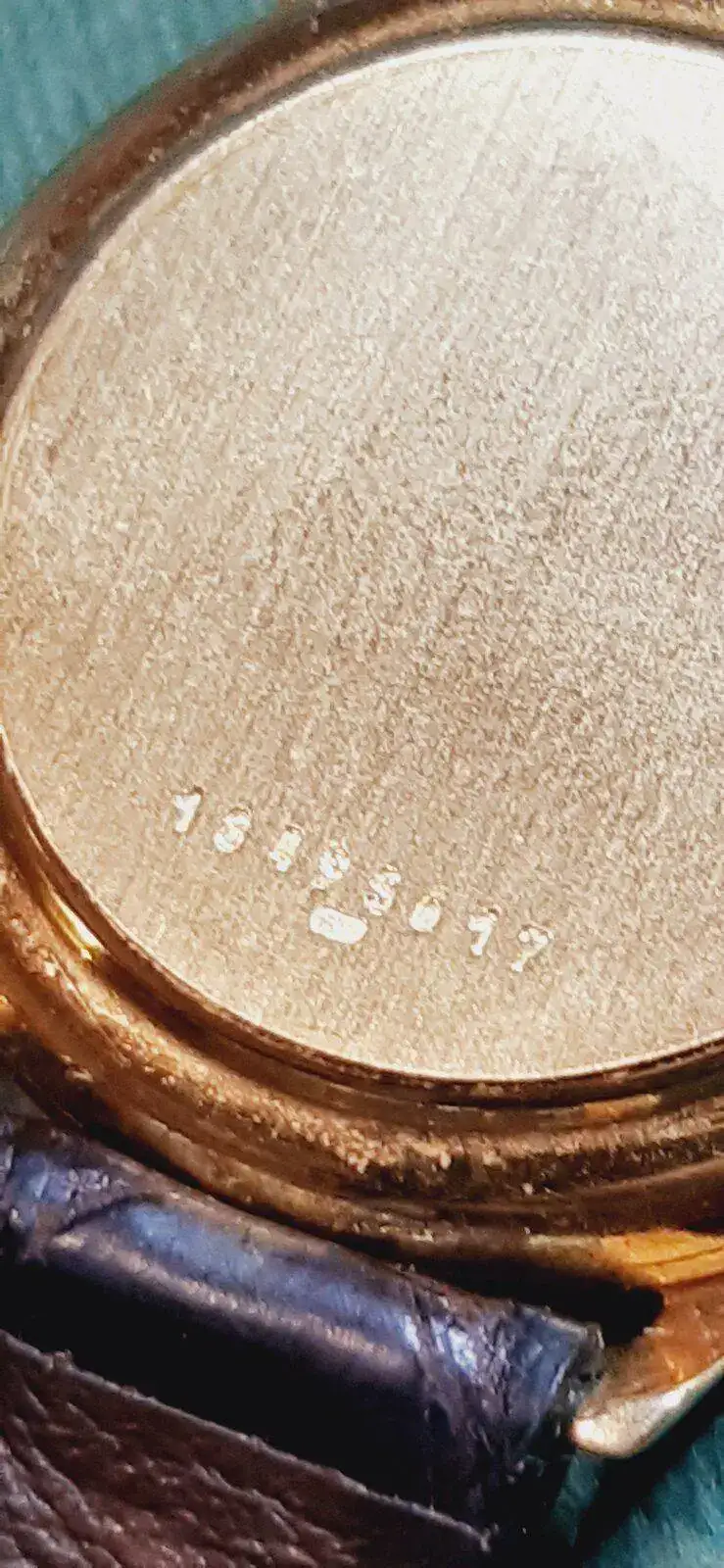

Suscribo lo que te han comentado, puedes enviar un correo@ a [[email protected]], enviando fotos del movimiento asi tambien como fotos de la parte trasera interior, donde estan otras numeraciones.

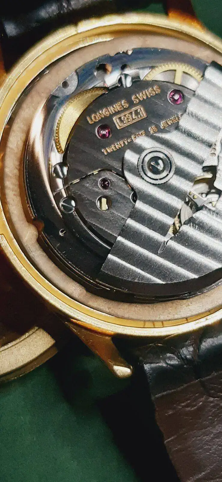

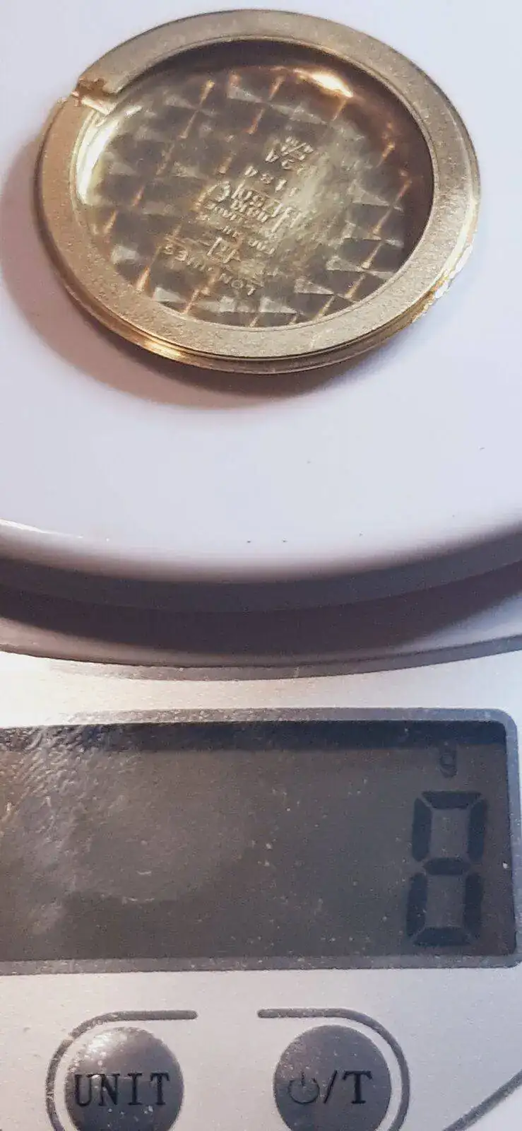

Bueno, mil gracias. Comprobado metal, oro de 18k, y movimiento, L994.1 automático. Una buena compra.
Hacéis atinado de lleno. Lo que no entiendo es cómo no le pusieron la manecilla del segundero. En fin... doctores tiene la iglesia, por algo sería.
Pero ha costado de abrir, rediez
