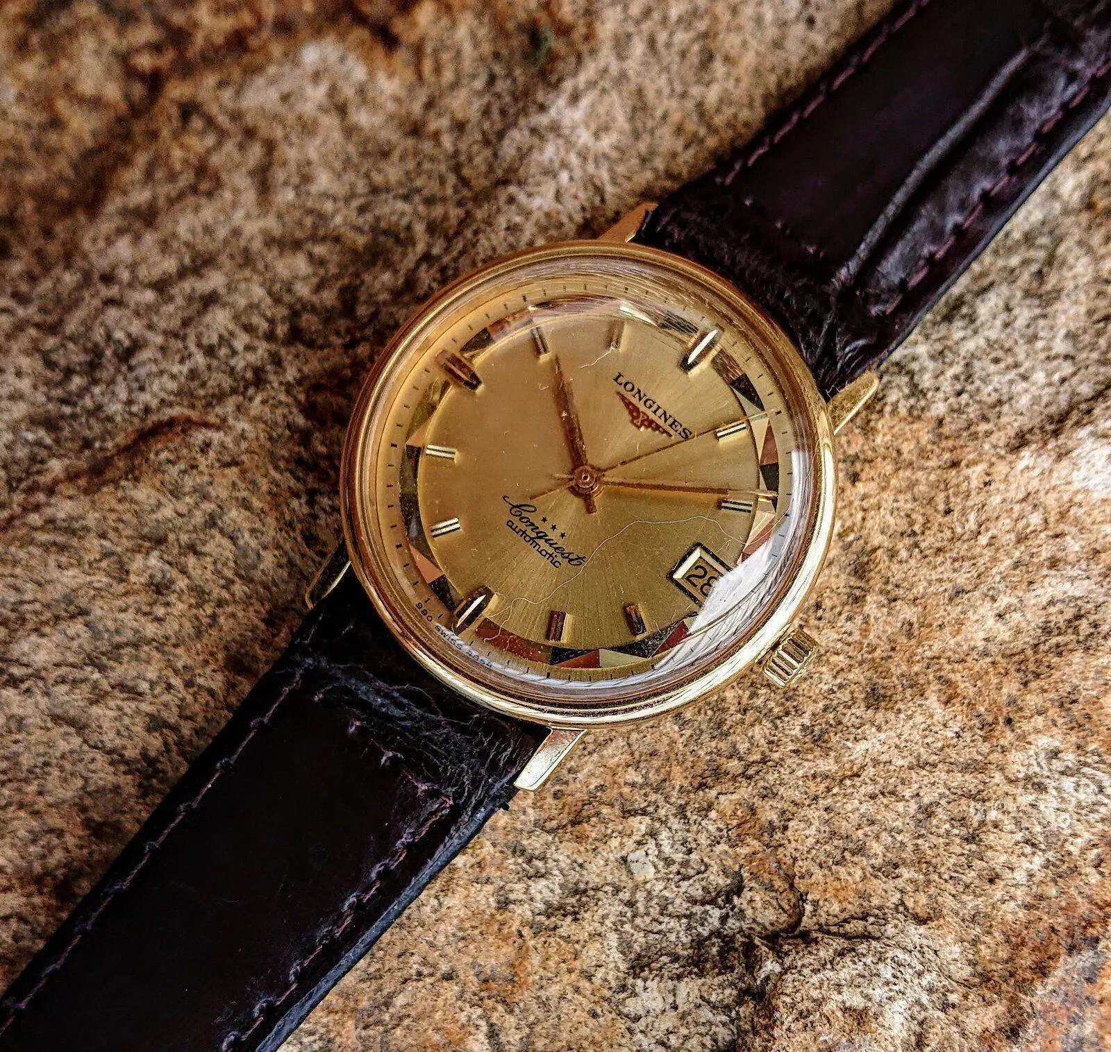

Para mí sí que es un calibre interesantísimo y digno de cualquier colección; también es cierto que tengo un claro sesgo Longinero, no voy a negarlo a estas alturas :D
Ya ha aparecido casi toda la información que conozco, así que sólo añadir mi impresión personal, y es que tiene una calidad excepcional, con un biselado y pulido a mano de los puentes que es pura delicia. El mío no ha dado el menor problema y tiene una marcha exquisita, pero también es cierto que mi relojero (ex-relojero, que el muy cabrito se ha prejubilado) me decía que eran delicados y frágiles. En cualquier caso, te puedo asegurar que con un uso normal no se despeina (no imagino al Thor que cuenta Donca, que lo tronzó apretando la correa ::bxd::)
Y como :Fotos:
Ya nos contarás/mostrarás el tuyo si te decides ;-)
Edito para sumarme al consejo que te da mi querido @Doncainastyle: si vas a por él, busca uno de confianza y asegúrate del buen aspecto/estado de la máquina. No es un modelo para comprar "a la aventura", salvo que te guste el riesgo y seas capaz de encajar bien las decepciones.
Reacciones: Salvakite, Dupont, alejandroint y 4 más
Y como :Fotos:
Ver el archivos adjunto 2286409

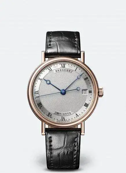

Respecto al punto 2 que comentas compañero Donca, si no me equivoco, Breguet sigue montando este calibre con el nombre de 591A (y 591DLR) en algunos de sus modelos actuales. Dejo un extracto de Horasyminutos (y por algun hilo del foro tambien se comenta):
Dentro del reloj aparece el calibre de manufactura 591 DRL. Como muchos otros, el movimiento está basado en el antiguo Longines L990/Lemania 8815, que vienen de los años 70. Por cierto que fueron de los primeros calibres industriales que se movían a 4 hercios. Pero por supuesto está reconvertido por Breguet para que tenga un funcionamiento mucho más fiable y exacto. Integra, por ejemplo, un escape de áncora de sicilio y un volante ajustado en 6 posiciones, nada menos.. La decoración es fantástica, y como siempre destaca la masa oscilante y su trabajo de guilloché hecho a mano.

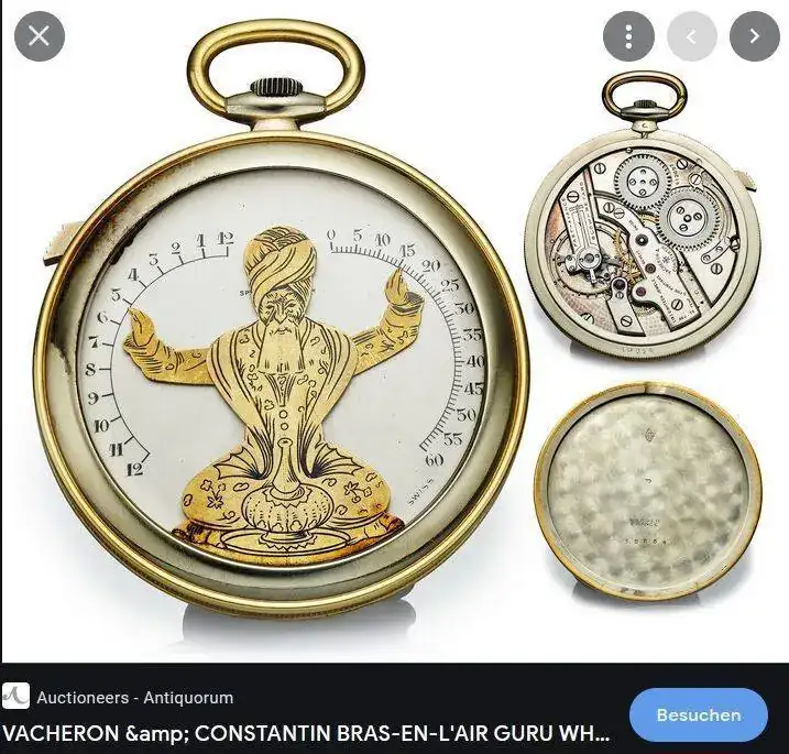

Y por ultimo, muy buen aporte el tema que comentas de las esferas, que me ha hecho recordar unos videos muy interesantes relacionados con estos oficios concretos de la relojeria. Unos oficios increibles y que te hacen apreciar mas este mundillo. Ahi van, espero que os gusten (tienen un sabor añejo y su canal tiene otros muy muy interesantes):

Excelente lo que hace es la mujer de Richemont. Patek tambien tiene una mujer que hace estas obras. Estas dos hacen lo maximo posible, una maravilla.

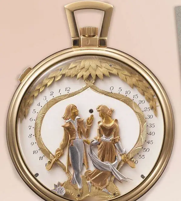

Me olvidado decir algo sobre el reloj del segundo video, EL MERCATOR de Vacheron Constantin.
Tiene salta horas retrograd y minutos retrogrados.
Es una variacion de un mecanismo que existe desde 200 anos.
Hace 100 anos Vacheron&Constantin tenia este sistema en relojes de bolsillo con diferentes motivos. El mecanismo se llama Bras en l´air (brazos al aire). Los brazos suben tocando boton a las diez.
Este es de un artista sobre los anos 30/40 del siglo pasado, tambien tocar el boton a las 11 para que suben los brazos.
Una obra de joyero en tres colores de oro sin falta decir mas creo.
Ver el archivos adjunto 2287020

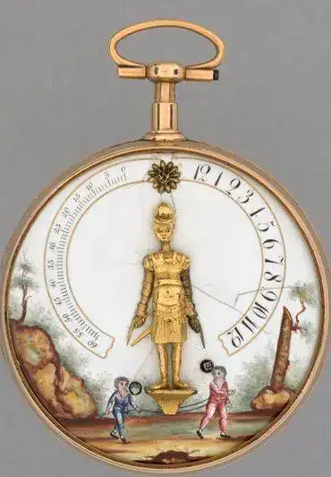

Ver el archivos adjunto 2287004
Ver el archivos adjunto 2287009

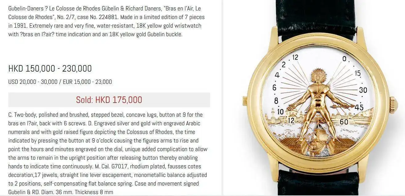

En los anos 80/90 del siglo pasado, el famoso y genial relojero de la casa GÜBELIN en Lucerna, Rchard Daners sacado estos relojes otravez.
El sistema con pulsador para subir brazos. Daners tambien hecho el primer Tourbillion de estos que andan como borratchos, no me sale el nombre ahora. Greubel Forsey y Jaeger leCoultre lo tienen hoy tambien.
Una vergüenza el precio de esta subasta hace 20 anos, son 17.500 $ US. Hoy en dia seguro vale por diez o veinte en Subasta Phillips; con razon.
Ver el archivos adjunto 2287016

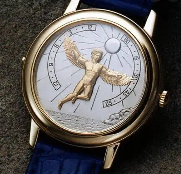

Este es de un aprendiz de Richard Danners, Thomas Prescher, tambien por Gübelin Lucerna, tambien con pulsador a las nueve.
Ver el archivos adjunto 2287012
Pequena excursion a relojes poco conocidos creo.
