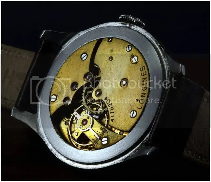

Os pido ayuda para tratar de identificar este calibre que porta un reloj que fue de mi abuelo.

Hola ,
se trata de un Longines calibre 13.62 o similar

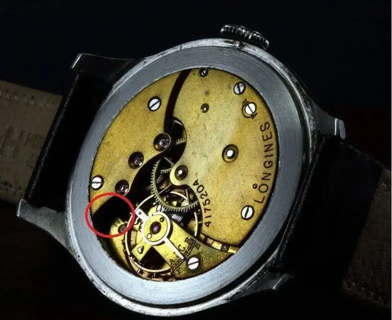

que podés ver con lupa en este sector (sólo se ve el "13" en la foto)
La máquína debe ser de las primeras décadas de 1900,
(El número de serie lo situaría por el año 1920 y tantos)
mientras que la caja fue un reemplazo más moderno,
alrededor del año '40-'50 para poder llevarlo en la muñeca.
Estos relojes originalmente eran pendant o pendientes, o de bolsillo.
Con un buen service, llevado a cabo por un buen relojero,
el reloj puede tener una marcha excelente,
dependiendo de las condiciones de sus partes.

¡Muchas gracias, Alvaro!
La caja es de acero, bastante grande para la época, de 38 mm, y de pasadores fijos.
El reloj apareció hace años en casa de mis abuelos , con la esfera totalmente podrida, y la llevé a restaurar, copiando la de un reloj de bolsillo que me tenía loco, con este resultado.(ya se que como vintage carece de cualquier valor así restaurado...) La máquina fue repasada en Cronoworld y está en buen estado de marcha.
Muchas gracias de nuevo. :clap:

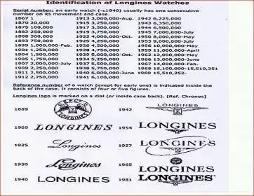

Alvaro, podría ser un 13.30 ?
disculpadme el tamaño. No consigo hacerlo mayor.

Buen día Hoyanco; por favor - tome la medida solo de la máquina. Hay calibres de la época en que se fabricaba que suelen llevar cortes en las máquinas de distintas formas siendo el mismo calibre???
Hoy cuando llegue a mi taller lo buscaré porque seguro debo tener algunas máquinas iguales y de las otras disfrazadas??
Por favor - envíe la modida exacta del diámetro de esa máquina, gracias.
