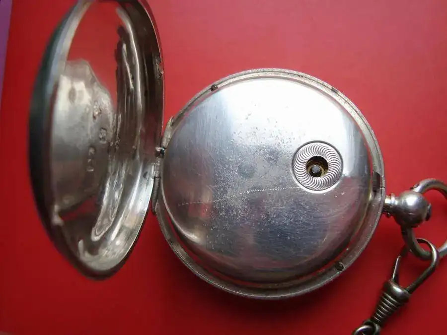

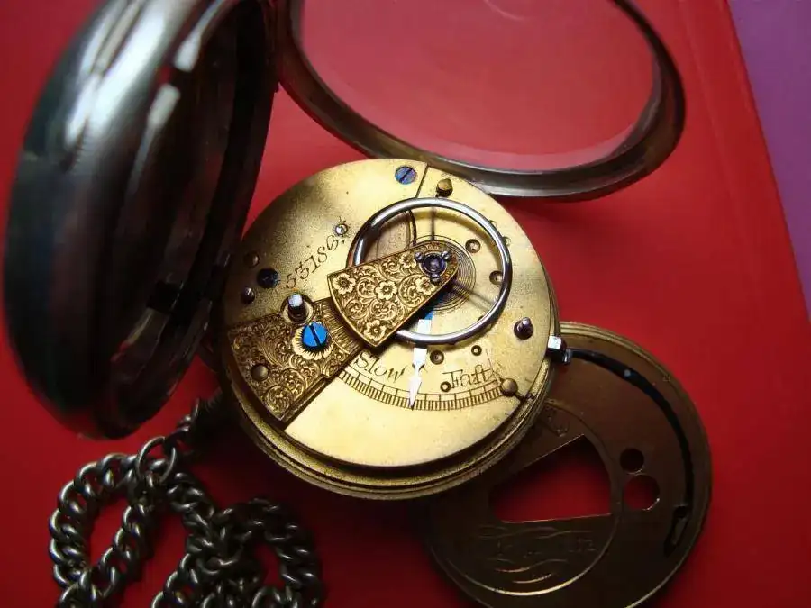

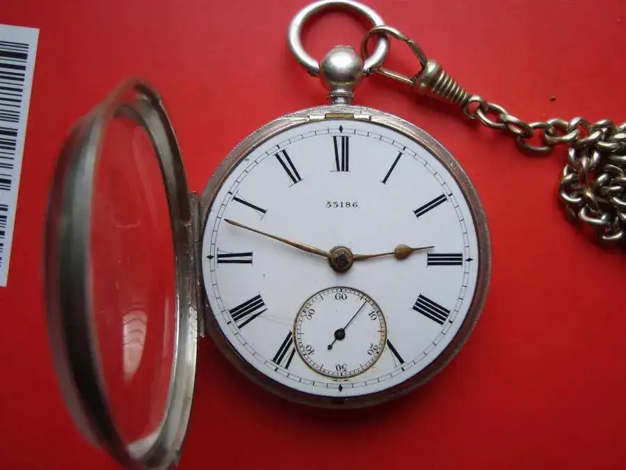

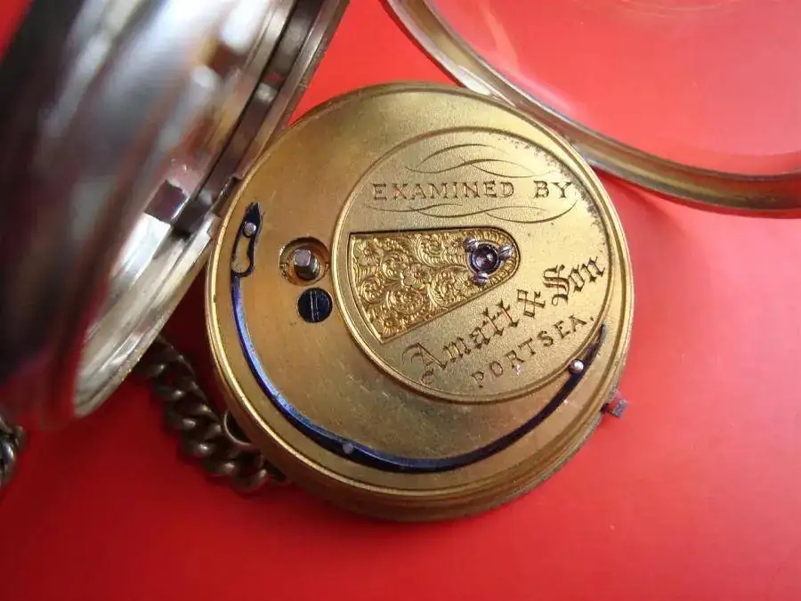

Vengo pedir se podeis datar este semi-catalino o fuso Ingles, lo tengo despues algunos años, funciona muy bien (adelanta 2 minutos al dia). Desde pronto muy agradecido a todos.

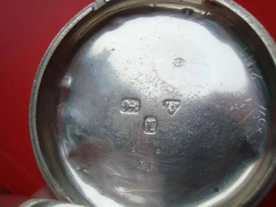

Un estupendo semicatalino, ingles, por los contrastes que le veo fue fabricado en Chester en 1880. Como sabes el león significa que esta construida la caja en plata ley (925) 92,5% de plata y 7,5% de otros metales, el escudo con la espada la ciudad Chester y la (R) 1880. Las otras iniciales son del cajista. Y parece verse un 3 y un 6 lo que coincide con la numeración de la caja y cuadrante.
