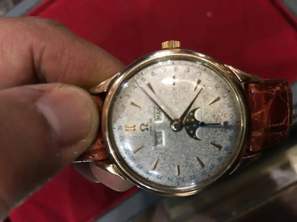

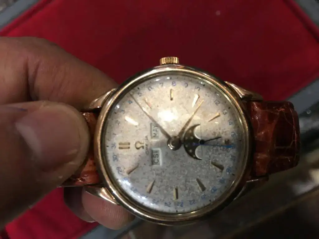

Saludos, tengo dudas sobre este omega...calibre 381.
Estoy apunto de adquirirlo, queria opiniones...gracias como siempre..

Estimado Forero:
Si el precio es razonable y la maquina esta en condiciones, es uno de mis relojes que perdi ::bash::::bash::
El dial esta un poco cascado pero sigue siendo in Cosmic de Omega y eso es la .............:ops::ops::ops:
Grandisimo reloj que me falta en mi colección
F.Boctok
Estoy con Boctok,es un tren que dificilmente pasa dos veces:ok::
Buen día Cr; el cuadrante tan envejecido le quita una tercera parte del valor!!!
El cuadrante es obvio que se puede renovar y puede - sí lo restaura un buen cuadrantista...pero nunca será el original y eso por empezar, es un escollo. Luego no sabe nada de la máquina y puede tener alguna sorpresa??
Como vendo fornitura - tengo visto bastantes relojes de éste calibre y al anterior calibre del 381 que era igual a éste y era el (27 DL PC AM ).
En caso de querer comprarlo - lleve ese Omega a un buen relojero para que lo revise y recuerde lo que dije del cuadrante y las fornituras internas. Un saludo, Luis desde Argentina
Modelo iconico de Omega, ademas es el modelo de mayor diametro(37) que le hace mas atractivo.
La esfera con mucha huella del tiempo, la corona no es la suya, las agujas no parecen iguales..... pero si funciona correctamente es un modelo muy interesante por escaso, aparecen pocos.
La esfera se puede restaurar.
Hay pocos repuestos y caros del movimiento.
Suerte con la decisión.
Buen día "Cr"; como dice el amigo "canta" - los repuestos son caros. Le doy un ejemplo: tengo el juego de agujas originales nuevas en estado NOS para éste tamaño (conozco solo 3 modelos y 3 tamaños distintos) y las tengo en doré y en acero y la estoy vendiendo a 100 euros el juego.
Es una pieza importante - pero tiene que estar toda original sino - baja mucho su precio. Además quien sabe como se encuentra la máquina por dentro. Es toda una suerte sí está sin roturas y sin faltantes.
Lo bueno sería que esta persona se lo deje revisar y sí la quita es importante de acuerdo al precio que comenzó pidiendo???
Le deseo suerte y no se apure en esta compra porque se puede llevar mas de una sorpresa...
Amigo, La esfera esta muy sucia, pero recuperable, limpiandola con cuidado, las agujas, por lo menos la minutera, para mi, no es la suya y esta doblada.

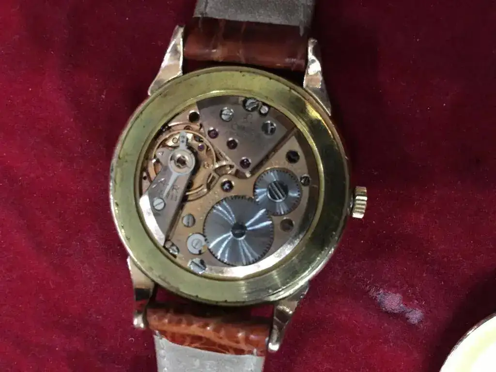

En conjunto aceptable, porque la esfera la veo muy recuperable, lo peor para mi la aguja, el movimiento se ve bien, no veo el número que debería ser alrededor de los 11.000.000.
El Omega Cosmic, es muy valorado por el triple calendario y las fases lunares...pero muy delicado por esas complicaciones, debes comprobar que funcionan todas correctamente, pues no hay muchas fornituras y por desgracia pocos relojeros profesionales que se atrevan con las reparaciones.
La esfera está muy dañada,una limpieza no creo la mejore mucho. La aguja minutera no es la correcta y es complicado conseguirlas, aunque D.Luis ha indicado que las tiene en su taller.
A esperar fotos si te decides a comprar.

Me parece que las opiniones que se vertieron en ese hilo en relación a un ejemplar de la misma cepa que el que nos muestras puede ser de ayuda para que tomes tu decisión.
Personalmente yo no iría por él en esas condiciones .:-P

Buen día "Cr"; el cuadrante y su indicador del cal. tiene que ser el original y además todas las funciones de todas las complicaciones deben funcionar perfectamente. Esto se lo puede preguntar al vendedor y sí contesta satifactoriamente - hagaseló colocar en la página de venta - así usted puede reclamar sí aparecen novedades usted - le reclama el dinero pagado.
El calibre anterioir a 1949 Aprox. era el que ya le comenté y fue reemplazado por otra máquina igual con el cal. 381.
En caso de conseguir un buen relojero pueda darle con mucho celo mejor aspecto al cuadrante - sería muy importante y además el plexi debe ayudar a potenciar el mal aspecto que tiene el cuadrante. Sí usted acepta esta "mejora", quedaría pendiente la parte mecánica?
Tambien es fundamental el precio que pide este vendedor por el.
Un saludo y suerte, Luis desde Argentina
Qué pieza más bonita, con los signos de uso en la esfera propios de su edad. Si el precio es razonable, adelante. Por cierto, donde es esa tienda? De fondo se ven varios vintage en el mostrador...:whist::
