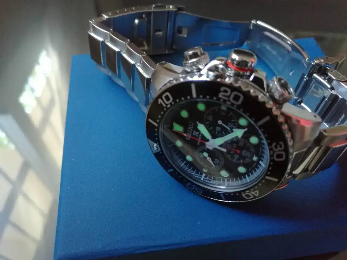

Ayuda,no se me desenroscan las coronas!
  • Iniciador del hilo Iniciador del hilo alser
Acabo de llamar al servicio técnico y me dicen que he partido los tubos de la caja y me costaría más la reparación que uno nuevo,en fin...2 semanas me ha durado

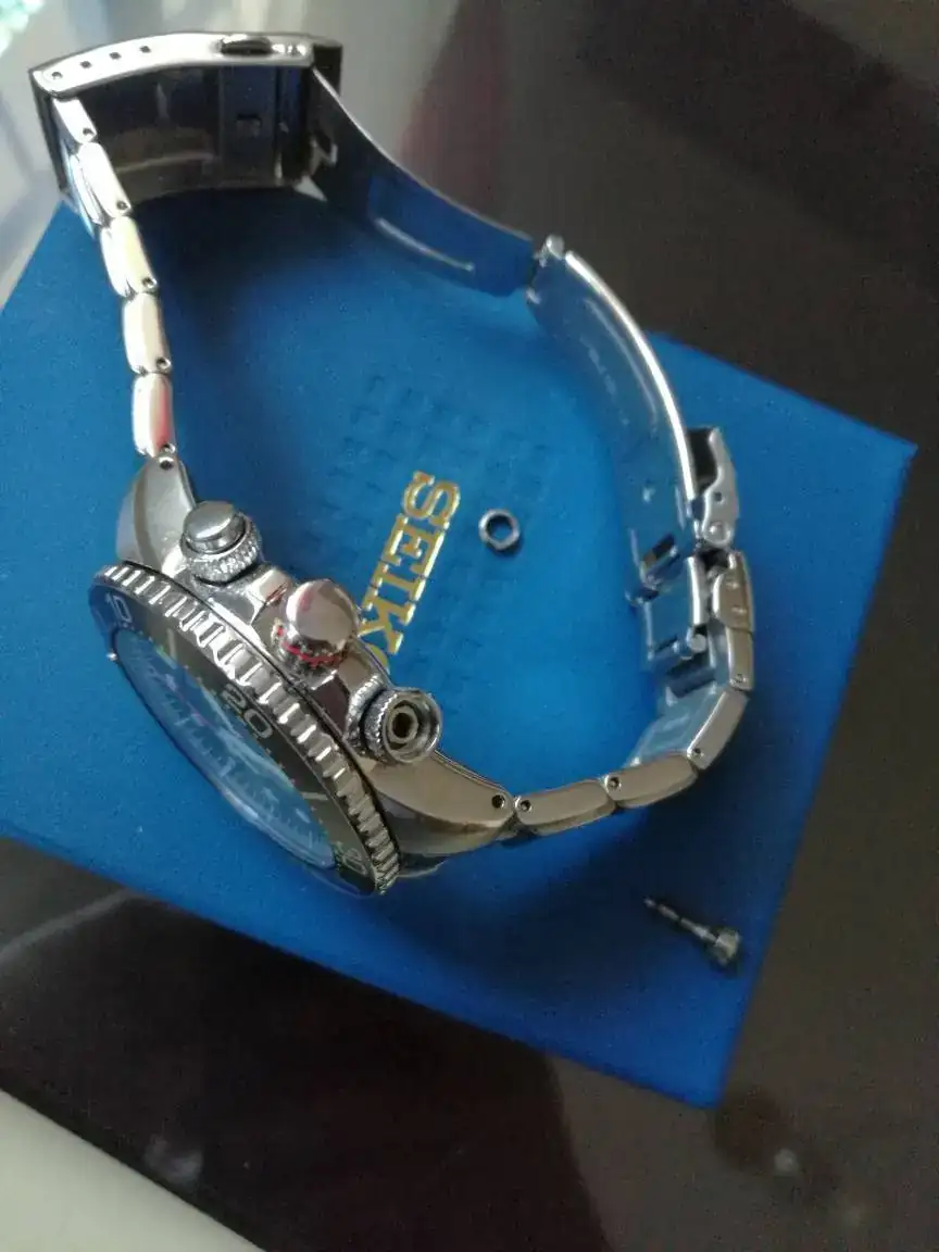

Bueno,creo que algo he podido averiguar.le he desmontado el botón con tija incluida y he visto que en el interior de la corona tiene una pequeña pieza suelta que es la que enrosca con la corona,creo que pidiendo 2 coronas nuevas se podría arreglar,lo llevaré a un relojero

Arriba tienes las fotos
Buen estropicio sí y me imagino el disgustazo que tienes que tener.
Búscate un relojero que pueda conseguir las piezas o en su defecto adaptar otras.
Otra cosa es como quede la estanqueidad.
Finalmente lo de tirarle fuerte con unos alicates y el resultado ha sido que me he cargado las 2 coronas,una se ha quedado totalmente suelta y la otra bloqueada y con el metal marcado.me tocará ahora llevarlo a un buen relojero a ver qué puede hacer.es una pena un reloj nuevo que me había puesto 2 veces
Por las fotos y lo marcadas que parecen las estrías de las coronas, parece que estuvieran soldadas. Repito que yo uso el alicate con bastante frecuencia en un seiko y anteriormente en dos Orient Mako I que tuve, y jamás se resistieron lo más mínimo.

Vaya, veo que probablemente, cuando te he recomendado que descartes los alicates ya ha sido tarde. Las coronas de este reloj son muy delicadas, y si no te cargas nada más como sí que parece que ha sucedido, por desgracia, se marcan muy fácilmente con los alicates aunque les pongas un trapo o cinta aislante.
Además, con la palanca que hacen los alicates multiplicas la fuerza de la mano, de tal forma, que aunque te parezca que estás apretando poco, aprietas mucho más, pudiendo llegar a deformar las roscas.

Bueno pues ya lo he llevado al relojero.Lo ha desmontado y me ha comentado que no hay nada roto,tiene las 2 coronas desajustadas de haberlas forzado pero tiene arreglo.Menos mal que dentro del gran disgusto me llevo una pequeña alegría.ya os iré informando de cómo queda al final
¡Aleluya!
Wau... pues es un alivio :D
Solo una pregunta, ¿Cómo desmontaste los pulsadores?
