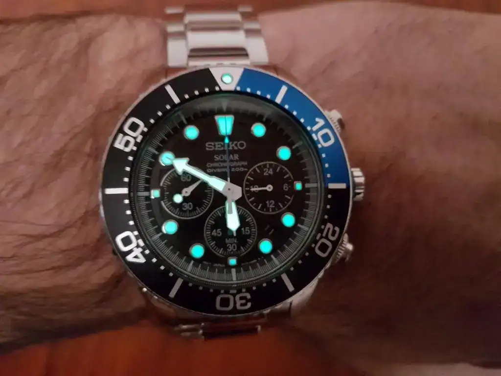

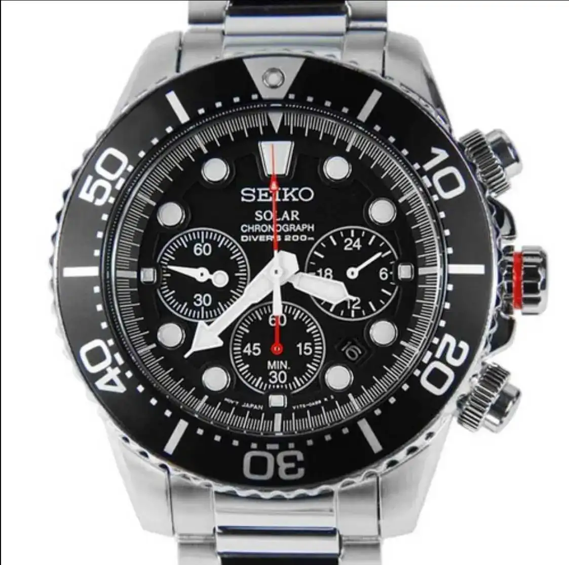

Hola A todos,me gustaría que me pudierais echar una mano.Tengo un Seiko con apenas 2 semanas al cual se le enroscan las coronas y nunca he tenido ningún problema pero hoy al ponérmelo he intentado desenroscarlas y me es imposible,se han quedado bloqueadas.He de decir que en ningún momento las he forzado a la hora de enroscarlas.Alguien me puede dar una solución?
Este es el reloj en cuestión
