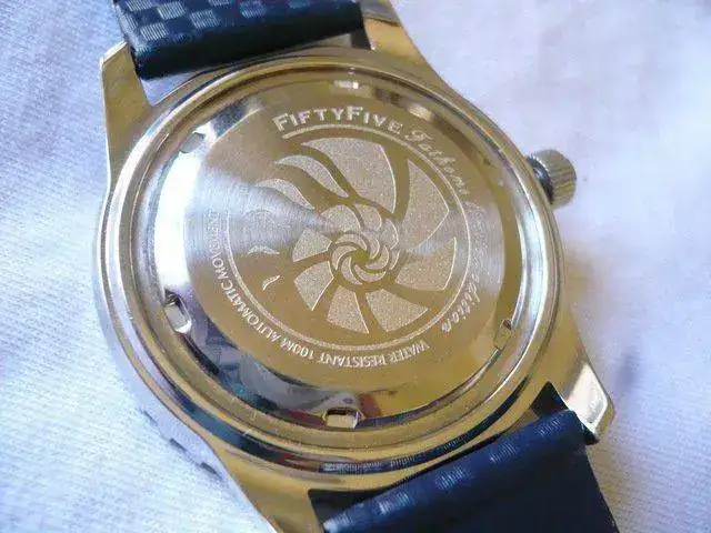

Buenos dias Bizzmo, no, no hace falta desmontar el bisel para nada, solo tienes que desenroscar la tapa trasera, eso si con una herramienta adecuada que supongo tendrás,no?
La bata es la pieza de plástico que esta puesta alrededor de la maquinaria y que hace que se ajuste perfectamente a la caja, en mi caso es de color negro. Solo tienes que tener cuidado al tirar hacia afuera de ella para no dañar nada, saldra la bata y la maquinaria todo junto y no debes separarlo. Asi que paciencia y buen pulso.
en cuanto a desenroscar la tapa trasera si pones en ella un poco de film transparente para alimentos , evitaras que se escurra la herramienta quita tapas y puedas arañarla.
