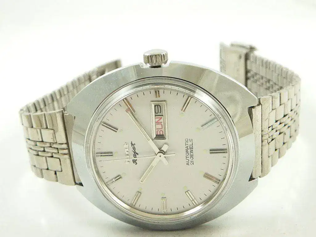

Buenas noches compañer@s!
El caso es que llevo unos dos meses con este precioso - al menos para mi - HMT Rajat automático:
En su interior alberga un malvado espíritu que hace que el reloj se adelante unos 5 minutos en la primera hora de funcionamiento y, a partir de ahí su marcha es perfecta (si no tenemos en cuenta los 5 minutos que se ha adelantado en la primera hora)
Lo he desmontado varias veces para intentar ajustar la marcha, pero no he conseguido nada.... Quizá lo haya hecho mal; he movido el pitón hacia el símbolo "-". He descubierto que la otra palanquita también se mueve, pero no me he atrevido a jugar con ella; soy novato.
Espero podáis echarme una mano.
Gracias a todos por vuestro tiempo.
