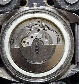

Ver el archivos adjunto 2295606 Ver el archivos adjunto 2295613
Cuando inserto la tija, la corona engancha perfectamente, pero no la tija. Esta se sale.

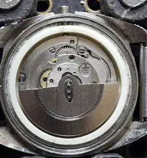

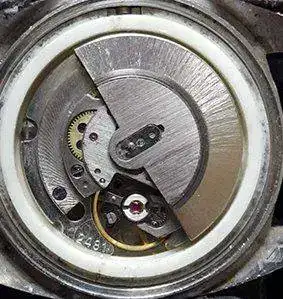

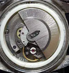

En cualquier caso, estas son las imágenes del enfermito.

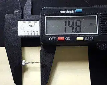

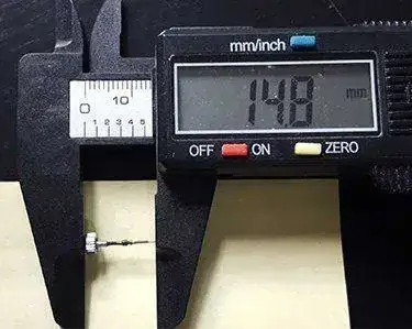

y esta es la tija que compré.
Ver el archivos adjunto 2296824 Ver el archivos adjunto 2296826 Ver el archivos adjunto 2296827
Ver el archivos adjunto 2296828 y esta es la tija que compré.

Aposenta la tija sobre la caja y comprueba a que distancia cae la ranura de la tija, si esta, cae cerca de la misma, desenroscando la corona y añadiéndole una bolita de papel o estaño, dentro de la rosca de la corana, y poniendo fijador de roscas, sería suficiente, y si no habrá que buscar una tija más larga o un alargo de tija, de rosca 90.

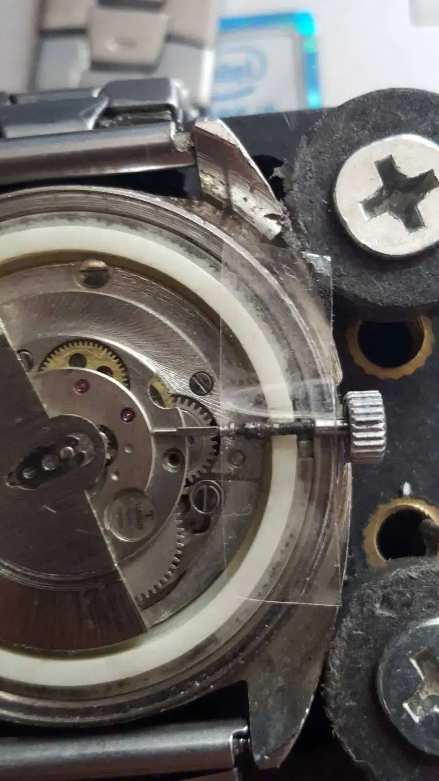

Muchas gracias Galy. ahora mi pregunta es:
en esta foto, ¿Sabrías decirme hasta donde debería llegar?
Casi lo tienes desenroscar la corona y ponle una bolita de papel para alargar la tija, y vuelve a probar.
Hola, por la distancia que se ve no está mal, pero posiblemente al pulsar el tirete para sacar la tija se haya salido y por eso no enganche.

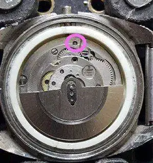

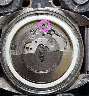

¿Es esto?
Es el pulsador redondo que ves justo al lado de la ranura de la tija que has puesto en la foto. Pero en el caso de que se hubiese salido hay que desmontar la esfera y el remontoir para ponerlo. Trabajo de relojero. Si lo aprecias mi consejo es que no toques nada de lo que luego te arrepientas. Saludos
