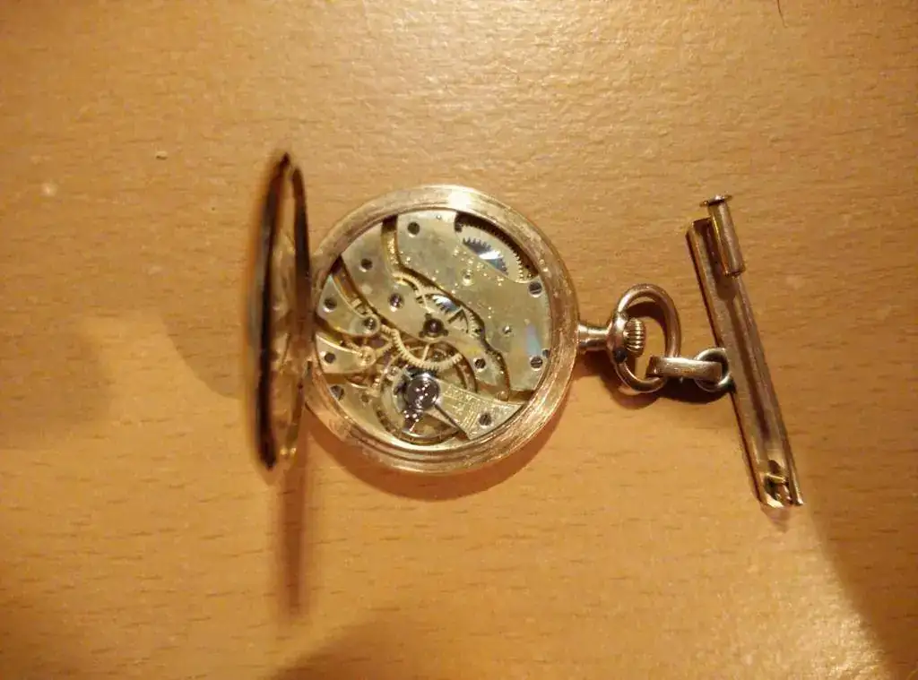

Ha llegado a mis manos un reloj Longines bastante antiguo. He escrito a la propia marca para conocer un poco más, pero la verdad que la información que me han dado es algo escasa, ni siquiera se si es reloj de hombre o de mujer. Pertenecía a mi abuela, pero eso no quiere decir nada... Esta es la información que me han dado:
El numero xxxxxxx identifica un reloj de bolsillo tipo Savonnette de oro 18 quilates, equipado de un movimiento Longines mecánico de carga manual, calibre 11.87. El reloj se facturó el 25.7.1908 a la Compañía Buser, por aquel entonces nuestro agente en España.
¿Alguien tiene idea de si lo que tengo entre manos es algo valioso? Desde luego, para mí sentimentalmente lo es, y no me voy a desprender de él por nada del mundo, pero también por curiosidad me interesa saber si tengo un pequeño tesoro.
El reloj no funciona, le doy cuerda y las agujas no se mueven. He mirado un poco por encima el mecanismo y parece que todo está en orden, pero claro, yo no tengo ni idea. Me gustaría mucho volver a ponerlo en funcionamiento, pero no sé si merecerá la pena llevarlo a arreglar, ¿por cuanto me puede salir la reparación? ¿Conoceis en Madrid algun relojero en el que pueda confiar?
Os dejo unas fotos para que lo disfrutéis también. Muchas gracias a todos de antemano por las respuestas

Dejando aparte el valor sentimental, y limitándonos al precio de mercado este reloj por ser Longines, podría valer algo más que el valor de su oro. Estos últimos años se han vendido muchísimas cajas de relojes a peso del oro, porque valían más que como reloj, sobre todo los de pequeño tamaño. Quitando la máquina, cristal y tija, y pesando la caja puedes hacerte una idea aproximada de lo que vale como oro teniendo en cuenta que el gramo de 24 quilates está alrededor de 33 Euros, y el de 18 k. alrededor de 25 Euros/gramo, pero si lo vas a vender dependiendo de la avaricia del compra-venta, entre 20 y 23 Eu/gr. Suponiendo que con el enganche llegue a los 20 gramos, valdría unos 400 Euros, pero si lo pones a la venta sin saber el peso del oro que tiene tal vez no te paguen ni eso.
De entrada veo que al mecanismo le falta un rubí. Sólo por eso es imposible que funcione, ya que el eje de la rueda de escape no está anclado.
Una revisión, limpieza, ajuste y aceitado puede salir entre los 35 y 50 euros, según mi experiencia.
Luego está solucuinar problemas que pueda tener.

Ok, por ese precio desde luego que estoy dispuesto a pagarlo. Creía que iba a ser muchiiisimo más caro el asunto.
Ahora el quid de la cuestión, ¿en manos de que relojero lo dejo?¿Alguno en Madrid? Alguno de confianza tiene que haber... Longines me dice que si tengo algun problema que lo mande para allá y lo arreglan, pero claro, eso si que valdrá un buen pico.
Gracias a todos de nuevo por el interés
Edito: Si queréis puedo intentar hacer una foto con mayor nivel de detalle, pero es difícil, ya que al ser tan pequeño y al iluminarlo salen reflejos por todas partes y es difícil enfocar la cámara.
