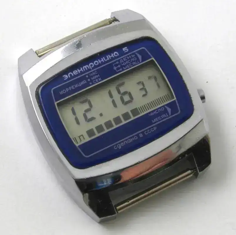

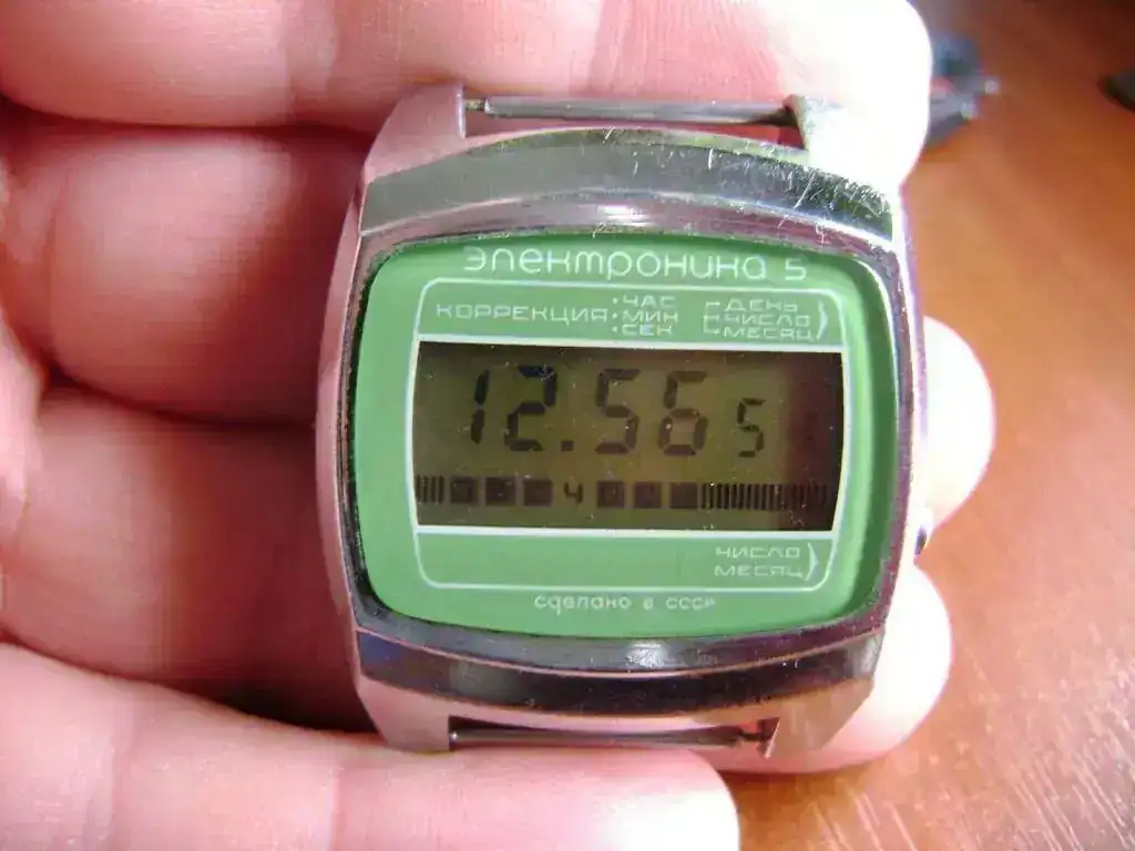

Tengo estos dos relojes Elektronika 5 modelo B6-202 (espero haberlo indicado correctamente.
Actualmente ya se le ha agotado la pila o bateria. Por cierto, tenían dos, lo que ocurre es que en su momento las retiré y ya no recuerdo qué modelo eran.
Así que necesito ayuda de los entendidos, sobre todo de alguien que haya hecho la operación con éxito y haya conseguido que vuelvan a funcionar, puesto que en materia de relojes digitales soviéticos, tengo grandes carencias. Creo que los dos relojes son de finales de los 70 o más bien de principios de los 80, pero bueno, da igual. La duda es cómo los hago funcionar ahora.
Si es posible, os agradecería que me indicaseis qué pilas les puedo poner para resucitarlos, y dónde las puedo comprar. Por ejemplo, si me indicáis un link de Amazon, o de ebay, o dónde puedo comprarlas, porque lo desconozco completamente.
Gracias de antemano.

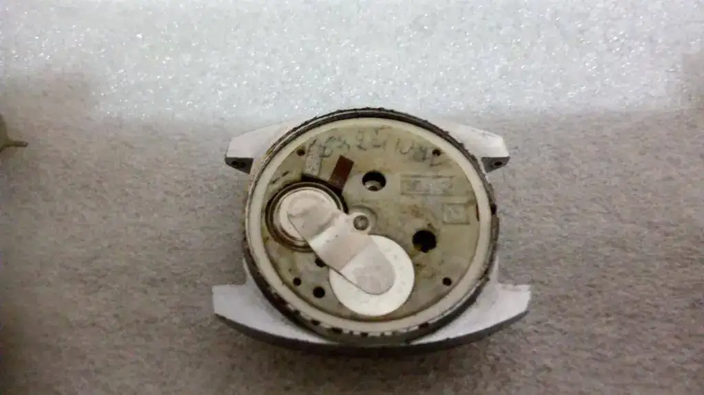

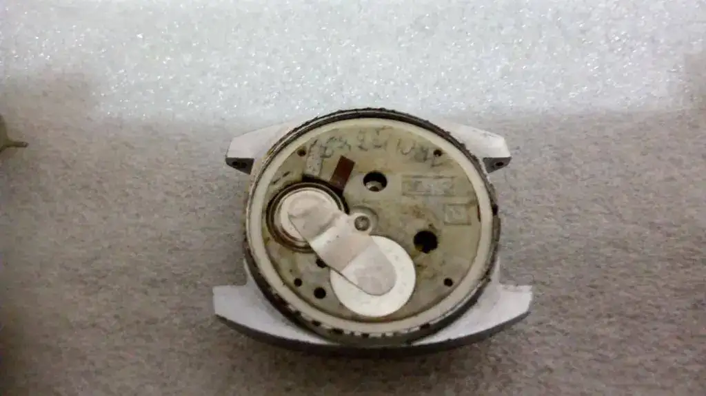

Hola Miquel, puedes explicar esto de la tapita porfa?
Ya que yo tengo uno y al acabarse la batería, le cambié las pilas y dejó de funcionar. Y lo tengo ahí parado
Claro Victor, es una chapita que debe hacer contacto con la parte interior de la tapa trasera; esto en los primeros modelos
es esta que sale del compartimento de la batería
