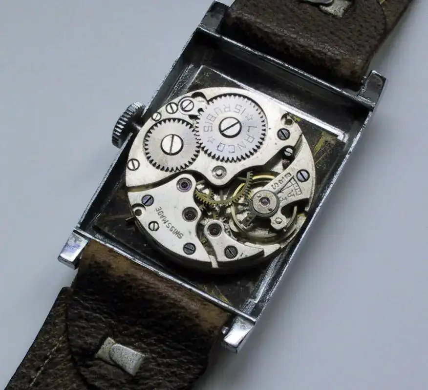

Hola amigos, espero que no estén sufriendo por el exceso de brindis de la noche de ayer como un servidor:Cheers:, hoy quiero mostrarles un reloj que ya tiene algún tiempo conmigo pero del cual aún desconozco el calibre.
Marcado como Lanco en el dial, supongo que ya ha pasado por alguna restauración.
La caja muestra el paso del tiempo, me gusta que tenga pasadores soldados.
El cristal (que no plexi) ligeramente abombado presenta algunas lascaduras.
En el interior de la caja solo se lee “ACIER CROME” “SWISS MADE”
El movimiento, desde mi ignorancia lo veo de calidad.
Por ultimo un acercamiento al dial donde se pueden apreciar las bellas manecillas.
Espero que alguien pueda ofrecer algo de luz referente al calibre, desde ya muchas gracias.

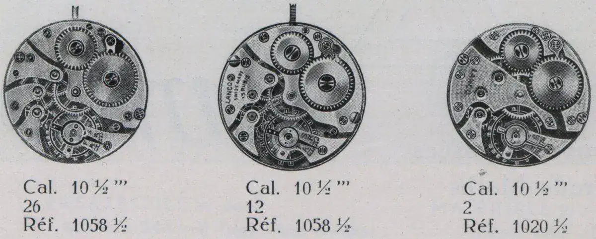

Gracias Cesscat, al parecer haz atinado, en este momento no cuento con un vernier para medir correctamente el diámetro del calibre pero al parecer si son poco más de 23 mm, por otro lado la imagen es prácticamente la misma, lo cual dataría el reloj en la segunda mitad de los 30’s, nuevamente gracias por la información.
¿Cómo la encontraste? Tal vez deba de ser más paciente y ahondar en busca de la información que requiera.

Angel, en algún lugar llegué a leer que el calibre era de entre 1900-1920, sin poder afirmarte que así sea.
Es bien bonito, me gusta mucho.
Buen día Ocelote; la medida de la máquina es de un 10.5 y la fábrica Langendorf = Lanco - en su rica historia - construyó solamente con esta medida, mas de 60 calibres distintos.
Espero que esta información lo ayude. Un saludo, Luis desde Argentina

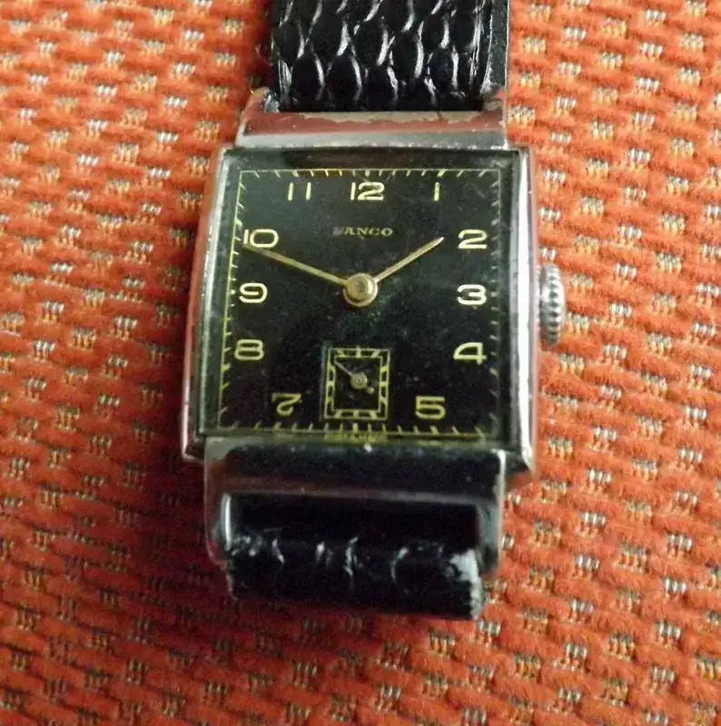

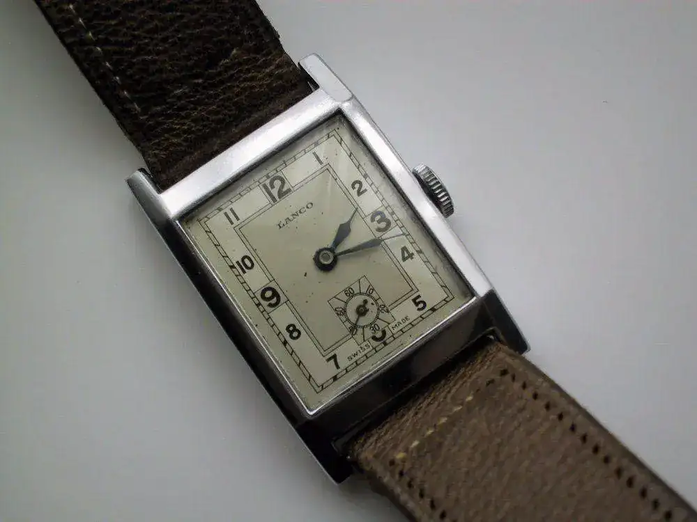

Buenas tardes.
Tengo dos Lanco similares, ambos con el mismo calibre y estos con esferas originales. El de esfera clara lo compré NOS en una relojería y el otro proviene de un mercadillo.

Que bellos tus Lancos Jrmartin, sin dudarlo me quedaría con el de esfera clara, la combinación de colores, el diseño de los números, la graciosa forma de las saetas; ¡y lo rematas con una preciosa correa que le queda de cine!, amigo, si alguna vez consideras dejarlo ir quisiera darle asilo.
Gracias por compartir, he quedado prendado.

Lindo Lanco y con un calibre lindo de ver , como me gustan esos rubís sin incabloc cierto que requieren mas cuidados ,pero que son lindos son .
