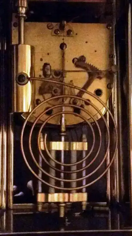

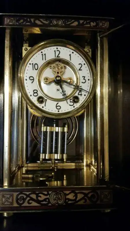

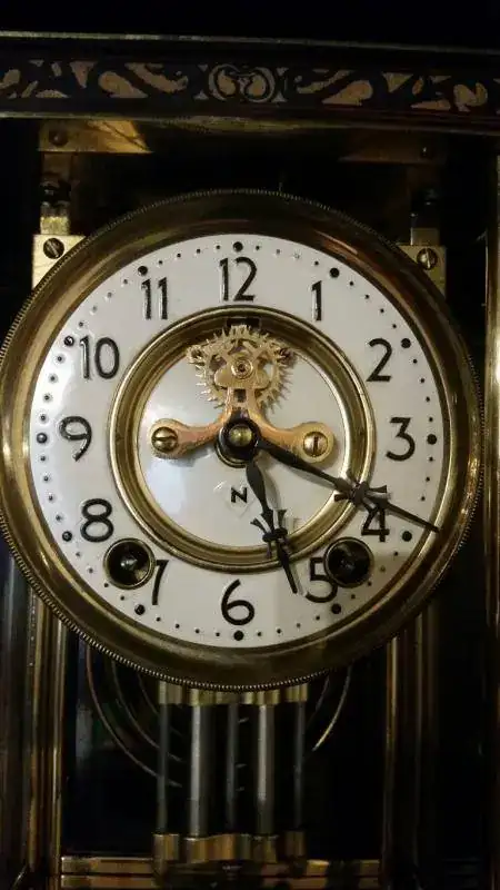

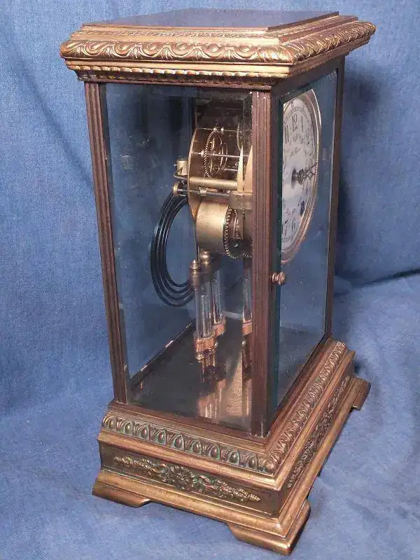

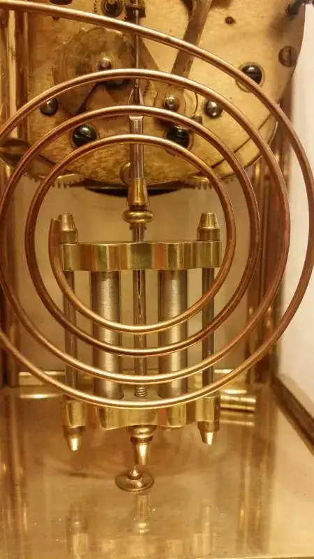

Estimados Foreros.
¿podrían ayudarme a identificar este reloj?. Lo compré en una feria de antigüedades. Aparentemente, es de movimiento París. Sin embargo, no tiene ninguna identificación visible (lo revisé cuidadosamente), salvo La letra "N" en el dial. Agradeceré cualquier contribución

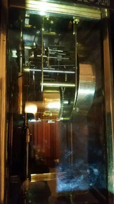

Bienvenido Amigo, Muy dificil identificar, se ve una máquina sólida y bien construida, el péndulo es una imitación de mercurio, sin serlo, debe tocar horas y medias o solo horas. Escape en esfera. Bonito y buen reloj. Buena compra. Un saludo
Estoy casi seguro que toca solo las horas.
A la vista de las fotos es de fabricacion china de una calidad baja en el acero que no es tal y en el laton de las platinas y ruedas.Es una copia de los relojes de maquina paris.
luis007, con todos mis respetos. ¿En que te basas para asegurar que se trata de un reloj chino imitando a una maquina París?
No dudo que tu análisis no corresponda a un juicio suficientemente justificado, pero no lo acabo de ver claro.
Hablas de acero de baja calidad..... acero que no veo, salvo en los soportes entre pletinas.
El tipo de grosor de las pletinas tampoco logro apreciar, por las fotos, si es el adecuado o no.
No obstante, me llama la atención el gong y el resonador del gong en latón o en acero latonado. Y quizás el recargado perfilado en el copete y en la base del reloj puede tener alguna inspiración oriental.
El escape en la esfera tambien ha sido visto a veces como una fantasía, imitando a los relojes antiguos de alta enjundia, pero no invita a asegurar nada.
El único indicio que me sugeriría una procedencia asiática es la distancia entre los boca-llaves, típica de los coreanos de 31 días, pero cuyas ruedas son estampadas y esta maquinaria parece solida y bien estructurada. Las ruedas las veo bien y los piñones tambien.
Supongo que tus razones tendrás, para haber hecho tu comentario, dánoslas por favor. Preguntas que te hago sin ironía y de buena fe.

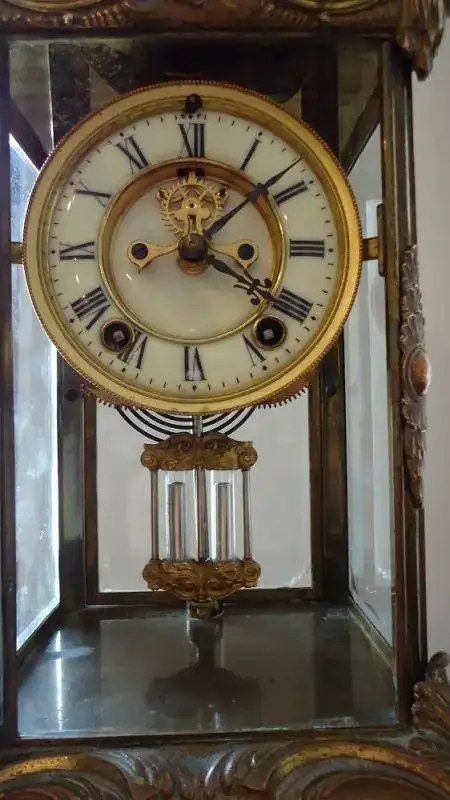

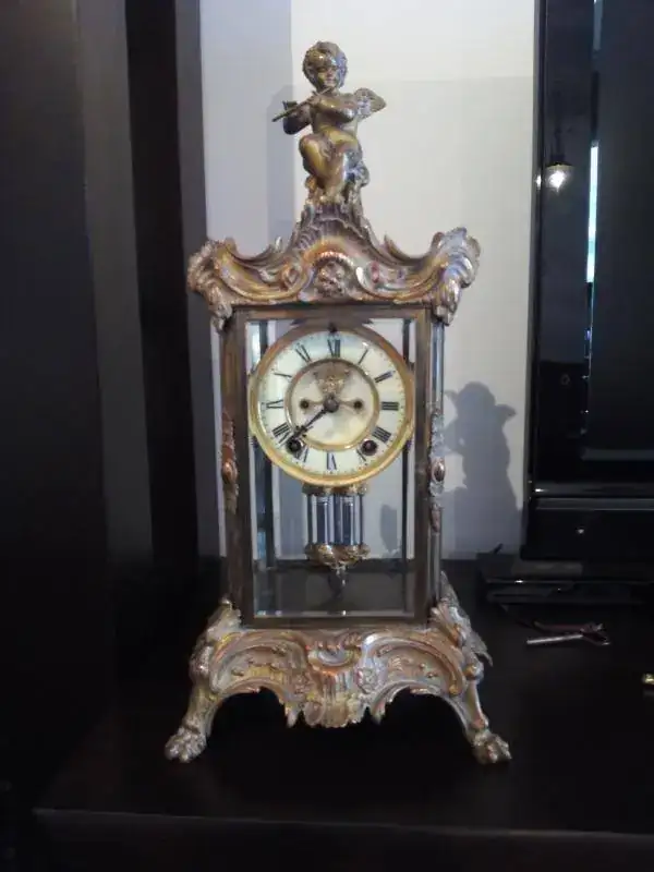

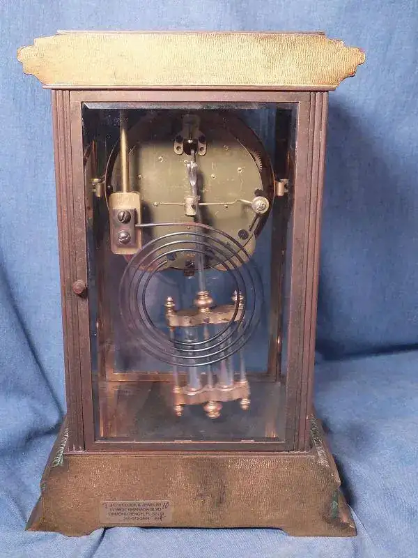

Hola a todos, quería hacer un comentario sobre este tema, primero decir que soy un apasionado de los relojes de sobremesa, de pared, Comtoise, de bolsillo..., pero mis conocimientos de relojería son muy básicos, y pido perdón de antemano por si digo alguna barbaridad, después de leer la última aportación de un relojero profesional, supongo que con una simple fotografía es capaz de observar todo lo que comenta, y que yo por mi desconocimiento no logro ver. A mi también me parece que es de fabricación moderna, por lo que por los comentarios anteriores también doy por hecho que es una replica.

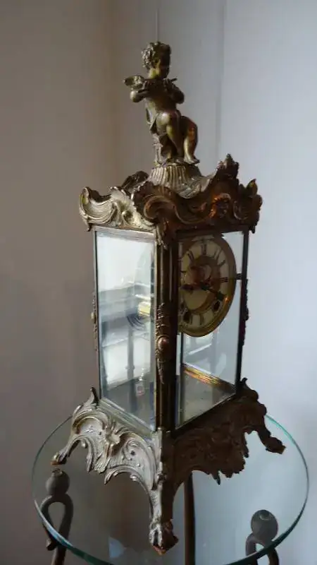

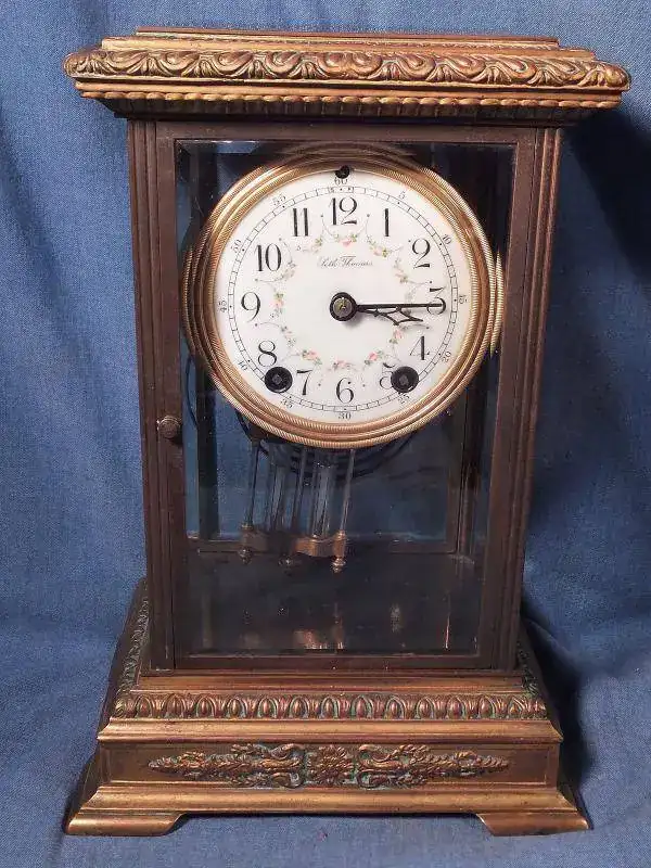

Todos parecéis coincidir en que lleva una maquina París, o una replica de maquinaria París, y eso es lo que yo no veo. Tengo mas de 15 relojes con maquinaria París y ninguno se parece. Sin embargo tengo dos relojes americanos de este estilo: Un Ansonia Crystal Regulator modelo EULOGY de 1905, y un Seth Thomas Crystal Regulator modelo EMPIRE nº 18 de 1915 (me baso para su datación en los catalogos originales de Ansonia de 1905 y de Seth Thomas de 1915). También se ha hablado de la distancia de los bocallaves, que ciertamente no he visto ningún París así, pero sí bastante común en relojes americanos, así como el Gong en espiral para la sonería.
A mí el reloj me gusta, y si funciona bien y mantiene bien la hora me daría igual que fuese réplica o no. Yo compre hace unos años un reloj misterioso, sabiendo que era réplica, y estoy encantado con él hasta el momento, funciona bien, tiene una figura de bronce de calidad sobre una buena peana de madera, y no le tengo menos aprecio que a mis París del XIX.

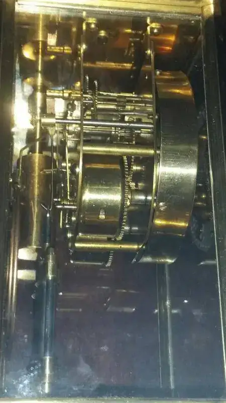

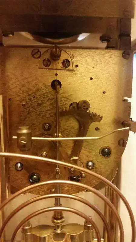

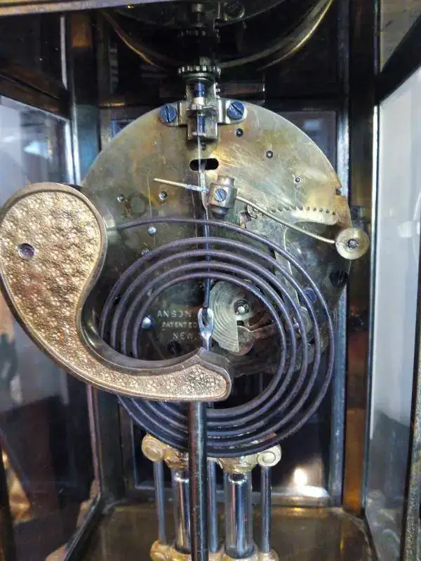

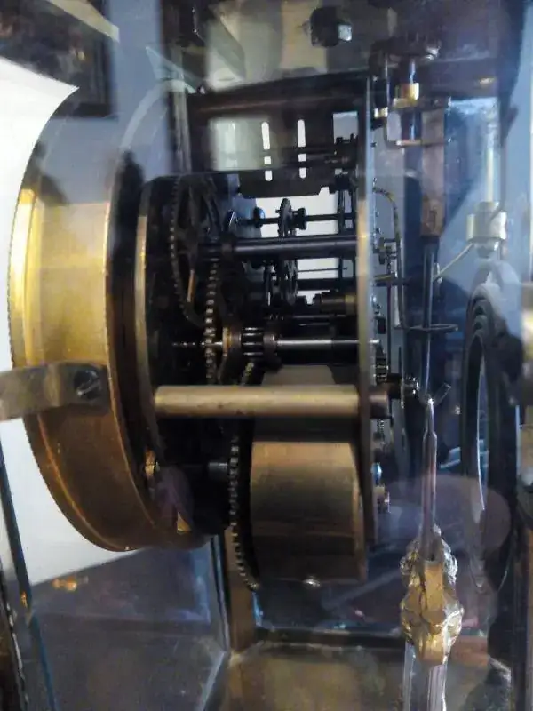

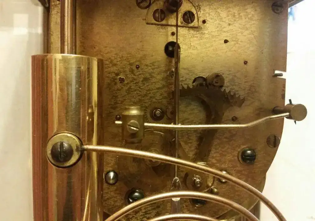

Os pongo unas fotos de los relojes en la que podréis ver la similitud de las maquinarias con esta, sobre todo la del Ansonia.
IMG_20150923_173108.webpNueva_imagen_de_mapa_de_bits.webpNueva_imagen_de_mapa_de_bits_3_.webpIMG_20150923_172800_converted.webpIMG_20150923_172829_converted.webpNueva_imagen_de_mapa_de_bits_9_.webpNueva_imagen_de_mapa_de_bits_10_.webp
Nueva_imagen_de_mapa_de_bits_5_.webpNueva_imagen_de_mapa_de_bits_4_.webpNueva_imagen_de_mapa_de_bits_6_.webpNueva_imagen_de_mapa_de_bits.webpNueva_imagen_de_mapa_de_bits_3_.webp
Efectivamente, amigo Julio 1971, se trata de un Ansonia.Tipo de relojes que precisamente funcionan muy bien. Posiblemente sea una versión más moderna de la que nos muestras, pero su construcción nada tiene que ver con una maquina París.
Tu intervención es muy acertada por aquello de que vale más una imagen que mil palabras.

Paracelsus, estate tranquilo, tienes un excelente reloj, bonito, original y de calidad contrastada. Tantdetemps ya te lo ha confirmado suficientemente y él tiene verdadero ojo clínico y oficio.

Amigo luis007, no pretendo tener razón de cuanto expongo en el foro, sólo trato de ayudar con mi modesta opinión, aportando indicios que orienten hacia una determinada posición.
Es verdad que el pendulo, como muy bien ha señalado tantdetemps, es una imitación de un antiguo pendulo de mercurio.
La marca N por su similitud a la marca A de Ansonia, bien puede ser la abreviación de New, más que tratar de engañar.
Pero el reloj no parece tener un acabado de reloj de baratillo, es mi opinión.
Y paracelsus nos lo presenta con toda ilusión y nos pide opinión para identificar su procedencia.
Por mi parte,con todo cuidado he rebuscado y rebuscado por internet, para ver si, por tus indicaciones de que se trataba de un reloj barato y mal construido chino, encontraba algo parecido y te puedo decir que ninguno con escape visto en la esfera, ni chino ni coreano ni japones.
yo creo que es una replica de un reloj americano
quien la hizo, desde aqui no sabria decirlo. es muy bonito
pero la esfera. el escape. las finas pletinas y los piñones, no son de
mucha calidad, al igual que estos no son de jaula
no que no tiene nada que ver es con un paris....::Dbt::
No es nada bueno ni saludable apreciar sólo lo propio (que a veces es vulgar y sin valor) y criticar y despreciar con arrogancia lo de los demás, sin conocimientos profundos y sin meditar las palabras que se emplean en la critica.
Guiarse sólo por unas imágenes, sin informarse profundamente, no es proporcional ni suficientemente ponderado en el juicio.
Os pediría amigos que mensuraseis vuestros juicios con información contrastada y no emitir dictámenes arriesgados que pueden desorientar a quien los pide.
Repito, es un magnifico reloj, con un pendulo que simula romanticamente un pendulo de mercurio (no permitido actualmente), con terminaciones buenas y maquinaria suficientemente robusta.
El ancora en la esfera no la he visto en ningún reloj chino, ni coreano, ni japones, es a mi juicio una nueva versión de un autentico reloj Ansonia, como nos ha apuntado acertadamente nuestro buen amigo Julio 1971.
Nueva información: Los relojes Ansonia solían venir, según el modelo, con la marca A, N o S en la esfera. Por lo que queda confirmado que el reloj de sobremesa, de nuestro amigo paracelsus, es un Ansonia N, prestigioso reloj americano.
