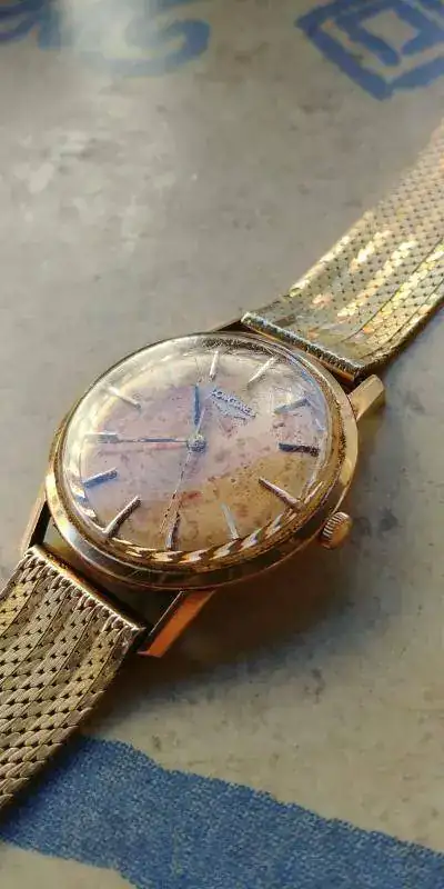

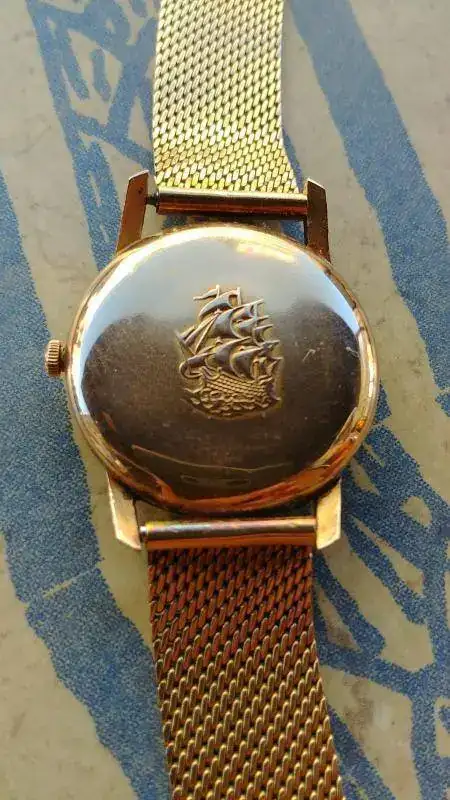

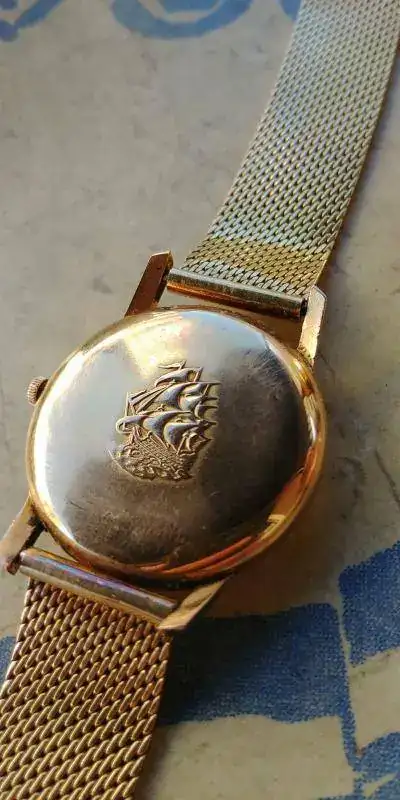

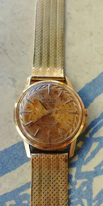

Hola, compañeros. Os pido ayuda para encontrar el movimiento de este reloj. Os cuento la historia: es el reloj del abuelo de un familiar. El caso es que, cuando el abuelo lo llevó, hace años, a un timador (no lo voy a llamar relojero) le tomó el pelo y le cambió el movimiento por un cuarzo japonés. Dejando de lado los calificativos que merece tal profesional, ahora están intentando identificar cuál puede ser el movimiento original de este reloj para restaurarlo (yo he pensado que igual necesitan las agujas también). Solo os puedo aportar las fotos que me han enviado y decir que es de caballero y de oro. Siento no poder aportar más. ¡Muchas gracias por adelantado y un saludo!
WhatsApp Image 2017-10-07 at 15.08.11.webpWhatsApp Image 2017-10-07 at 15.47.37.webpWhatsApp Image 2017-10-07 at 15.47.38 (1).webpWhatsApp Image 2017-10-07 at 15.47.38.webpWhatsApp Image 2017-10-07 at 15.47.38 (2).webp
Creo que monta (Que montaba) calibre de la serie 300. Esos en los que la masa oscilante abarca todo el calibre en su perímetro. Eran excelente movimientos pero muy caros de fabricar, razón por la cual se dejaron de montar.
Por cierto, creo que la esfera es también de oro mazizo.
Muchas gracias, Ovando. Hoy me lo han traído y he podido abrirlo. Es un modelo 2503, "Flagship" en oro rosado. El calibre creo que es, concretamente, un 340.
La esfera es de oro macizo, efectivamente. Pero si veis la masacre que han hecho con el reloj... os da un ataque. Estábamos echándonos las manos a la cabeza. La han aplanado a golpes para poder montarle el mecanismo de cuarzo. Abollada, le cortaron las patillas, saltaron varios índices en el proceso y los pegaron y se perdió uno que sustituyeron con una cosa cuadrada, las agujas ni se sabe... El horror. Quizás alguien muy bueno pueda restaurar esta esfera, pero creo que habría que conseguir todo de nuevo.
