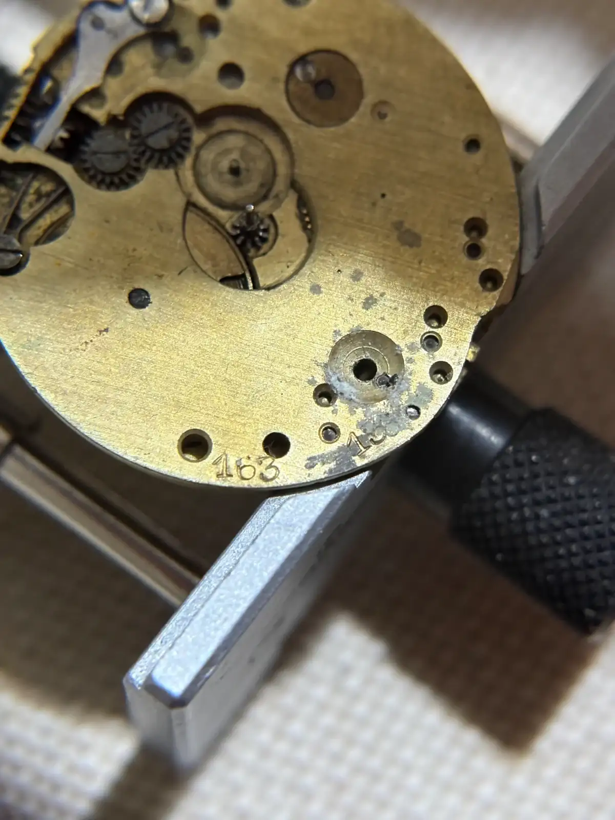

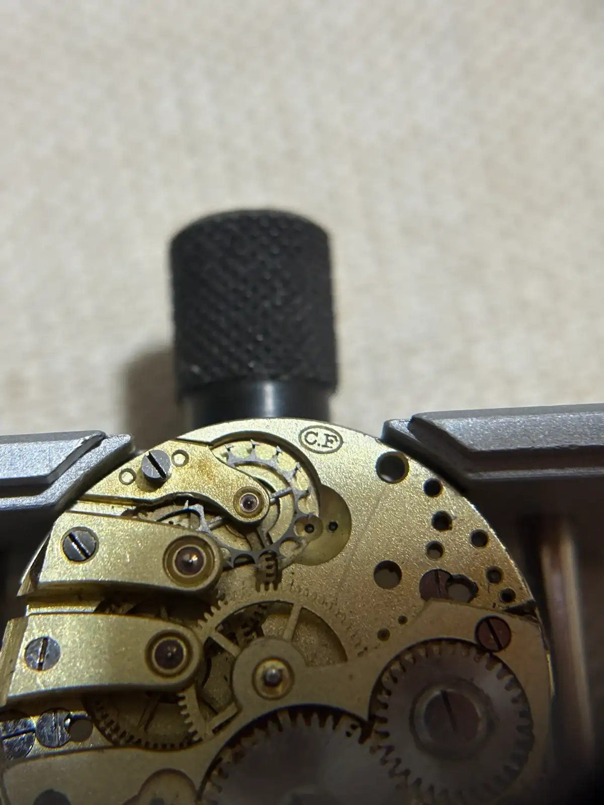

Hola compañeros, en los encantes encontré un reloj con la esfera bonita y me lo llevé a casa, pero creo que es un franken (de los guapos).
Pero no tengo ni idea de la marca del mobimiento. Va marcado con las letras C.F. Dentro de un óvalo pero no encuentro nada.
Os dejo unas fotos y a ver si entre todos me podéis orientar.
Muchas gracias.

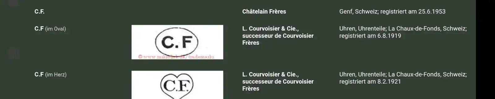

Sobre la marca, estoy es lo que dice Mikrolisk:
Reacciones: CyberMetal
. Tienes alguna foto del dial?
Sí, súbelo entero, así lo vemos, me gustan mucho los calibres con escape de cilindro. ¿Por qué dices que no crees que corresponda?
