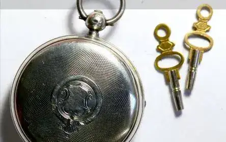

Captura de Tela (11)-crop.webpBuen dia a todos .
Despues de un tiempo fuera por motivos familiares estoy volviendo e este querido rincón . Hoy busco ayuda para saber algo de este reloj , el vendedor dice ser un fusee con defecto , funciona por poco tiempo y se para , la caja de plata 0,925 con 51mm Las fotos son pocas y conpocos detalles , es lo que hay . Gracias por la ayuda .Ricardo

Hola.
Si, efectivamente es un tipo fusee (semicatalino). Se sabe por la posición del punto para dar cuerda. Viendo las marcas de la caja se podría saber el año.
Por lo demás te diré que hay que andar con cuidado con este tipo de relojes, más aún, sin ver la maquinaría interior, ya que la espiral podría no estar bien del todo aunque el reloj ande unos segundos, o incluso la cadena podría estar rota. Yo en una ocasión me encontré uno con la cadena rota que andaba unos pocos segundos.
Gracias por la ayuda schum , era lo que queria saber (semi o catalino) por lo demas se que es un riesgo pero esta en remate y a un precio muyyy bajo , si se mantiene asi lo rematare y después vere como arreglarlo . Ya os dire si se queda conmigo . Saludos
