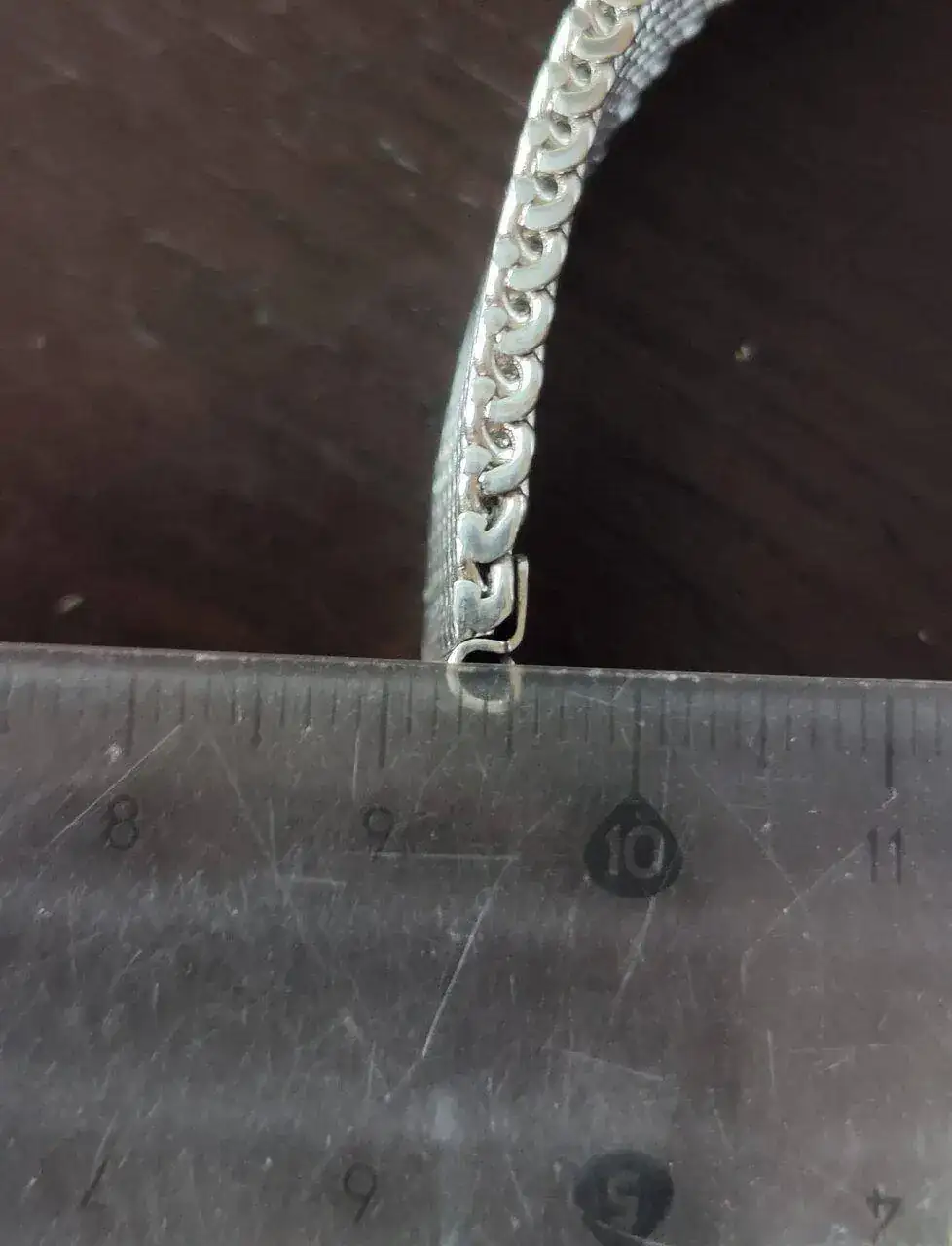

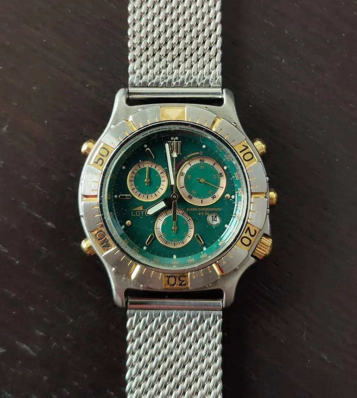

Buenas, rescaté hace tiempo un Lotus Cronógrafo modelo 9348 antiguo de mi padre que tiene la correa completamente destrozada, y tras ver varias opciones me decante por la que adjunto en acero inoxidable (se aceptan sugerencias).
La cuestión es que los pasadores que dispongo son de 1,5mm y la correa tiene demsiada holgura. Tras llegarme al relojero de siempre, me comentan que solo tienen de 1,5mm y que esa correa admite 2mm o incluso 2,5mm.
A ver si podéis echarme un cable con el diámetro adecuado!
Es tan fácil como probar una medida y la otra. El que menos baile es el bueno.
Si tu relojero no tiene esa medida búscalo en Amazon o en otro relojero.
