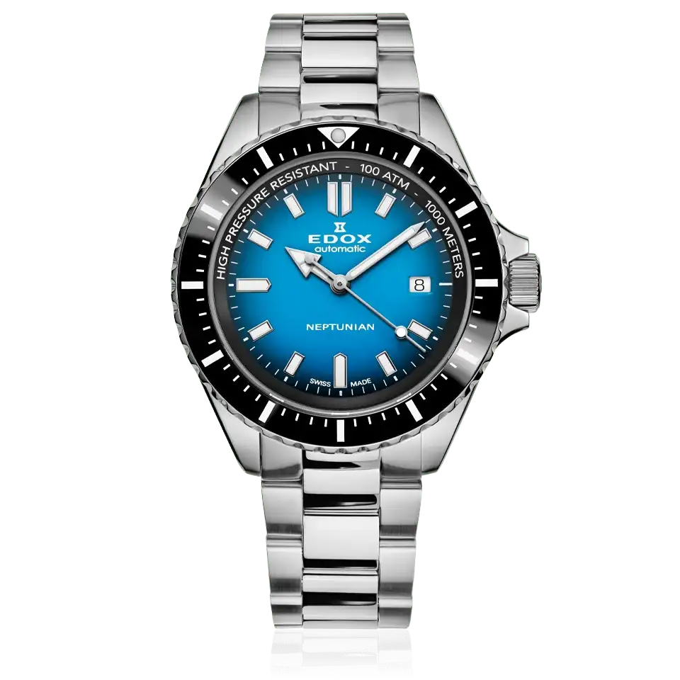

Acabo de adquirir un Edox Neptunian nuevo, viene con la correa de caucho y quisiera un armis de acero. El original lo he visto a 249€ mas portes y aunque el cierre si mi gusta el resto no me parece de gran nivel y menos por ese precio. He buscado armis compatibles y curved end no he visto ninguno. La verdad que es complicado lo que busco: acero, de buena calidad, preferentemente cepillado entero, 21mm entre asas el reloj mide 44mm de diámetro y si o si curved end. Miltad tiene alguno para el seiko sporture pero claro… que sea 21mm y 44mm de caja no quiere decir que encaje, la posición del pasador, el ángulo del lug… en fin preguntaba si por casualidad algún forero ha estado o conoce alguien que haya estado en la misma situación y sabe de alguno compatible o algún reloj que acepte Lis mismos armis.

El mayor problema que veo, es encontrar un armis que coincida con los agujeros de los pasadores y encaje bien en la caja.
En ese sentido, el que mejor irá será el suyo propio.
Otra cosa es intentar adaptar alguno, usando una dremel.
Yo lo hice en alguna ocasión, con paciencia e ir probando.
Lo que buscas es muy complicado aunque los end links curvos ajusten en la caja, también tienen que ajustar los agujeros de la caja y eso ya es rizar el rizo,
Considero que una imagen del reloj que mencionas será de utilidad para lograr ayuda.
En cualquier caso, mi sugerencia no pasaría por tratar de adaptar un brazalete aftermarket con endlink huecos, sino enfocar el objetivo hacia una milanesa decreciente.
