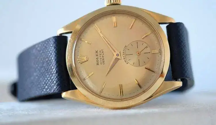

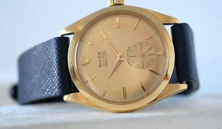

"Finalmente encontré la información sobre este calibre 1000 y fue como LI Matt dijo una variante de la cal 1030.
Fue producida por Rolex desde 1955-62, este calibre fue derivado de Cal. 1030 y fue producido en modelos estándar y de precisión. Considerado como un modelo de prestigio, se produjo solo en cajas de oro macizo y fue certificado oficialmente por el cronómetro como lo sugiere la información en las placas con chapado en rodio.
Originalmente se produjo en una caja Oyster y era la Oyster más delgada disponible, también conocida como Ref: 6512 "veriflat". Cuando se produjo, era el mismo precio que el Oyster Perpetual, pero este último tenía el beneficio de cualquier movimiento automático que hacía que este modelo pareciera demasiado caro y, por lo tanto, pronto se descontinuó haciendo que el calibre 1000 fuera muy raro, por lo que tuve mucha dificultad para rastrear esta información abajo. "
si solo se produjo del 55 al 62, seguramente será del 61.
Un rolex que lleva ese calibre
