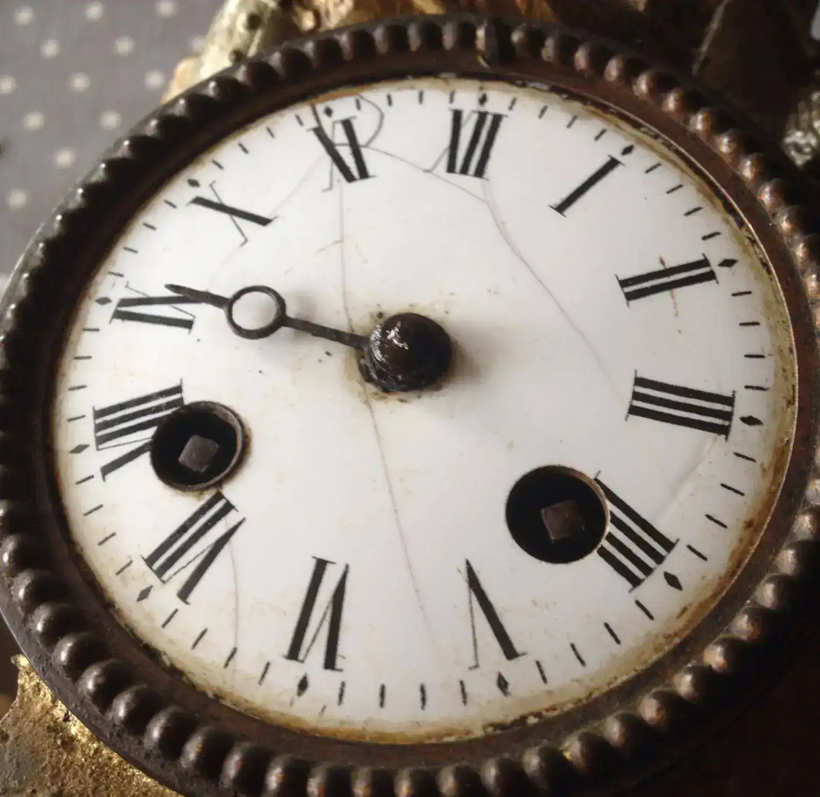

Hola, amigos. Espero no ser el pesado que no pone suficiente información al pedir ayuda, creo que estos relojes de péndulo son muy comunes y que seguramente no hace falta poner fotos del mecanismo. Que las puedo poner si hacen falta, ya lo he desmontado antes.
Mi duda y pregunta, ¿se pueden encontrar manecillas de repuesto? Como se puede ver, la minutera está rota. El resto del reloj está operativo.

Buenas tardes si se pueden encontrar en cualquier almacen de relojeria
Reacciones: Ciclocampista
Se precia mucha oxidacion por lo menos da la impresion por la foto

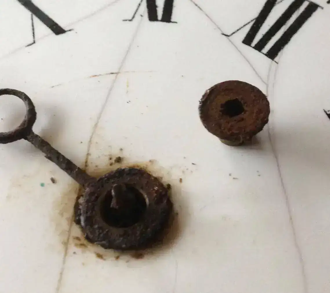

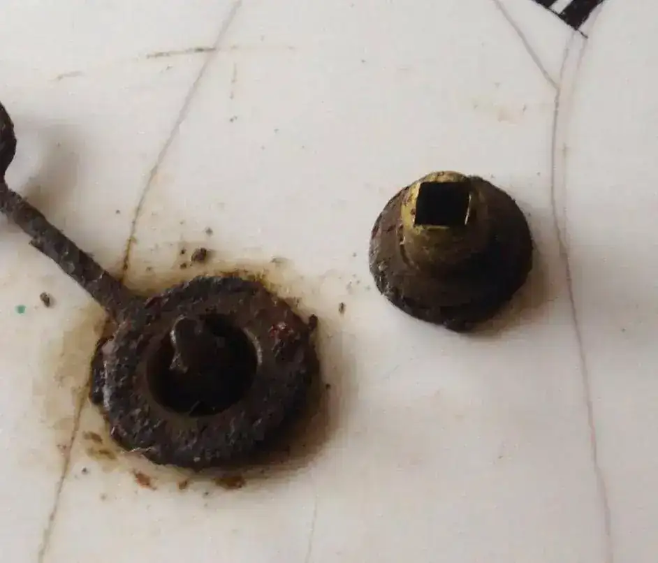

Gracias, Francisco. ¿Pregunto entonces en un relojero local? Sí, está muy oxidado, necesité desincrustar, no salía ni el pasador. Aunque es solo la parte manecilla. Aquí unas foto desmontado. ¿Sabes si es algo caro? Quizás lo mejor sea cambiar ambas. Un saludo.
Encontrar la aguja no es difícil, pero ajustarla ya es más complicado, porque esa aguja tiene el casquillo con un agujero cuadrado, que hay que ajustar en tamaño y orientarlo para que suene exactamente a las XII
En esta dirección puedes ver algunas, no sé si habrá de tamaño que necesitas.
ajustarlas es el problema, normalmente el casquillo de la horaria es 4,5 mm y la minutera su cuadradillo es de 1,9 o 2 mm
mira tus medidas compra igual modelo que la que tienes y si puedes aprovecha la horaria se pule y se quita el oxido, despues se azulea, si te van bien las dos pues la pones, quizas en vigo la puedas encontrar, pregunrta a un viejo relojero de tu ciudad..saludos
