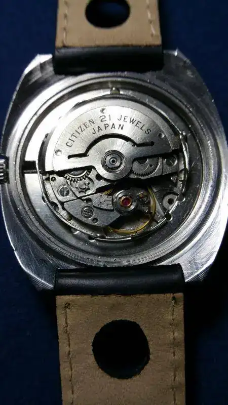

Ayuda Citizen calibre 1802
  • Iniciador del hilo Iniciador del hilo tomyyo
Pero has podido ver el video
https://www.dropbox.com/s/sd56nl9mov...21816.mp4?dl=0
que puede ser que sino aguanto la corona se pare y si aprieto el tornillo de la corona no pueda sacar la tija y si lo aflojo si pueda, por favor mira el video.
Gracias

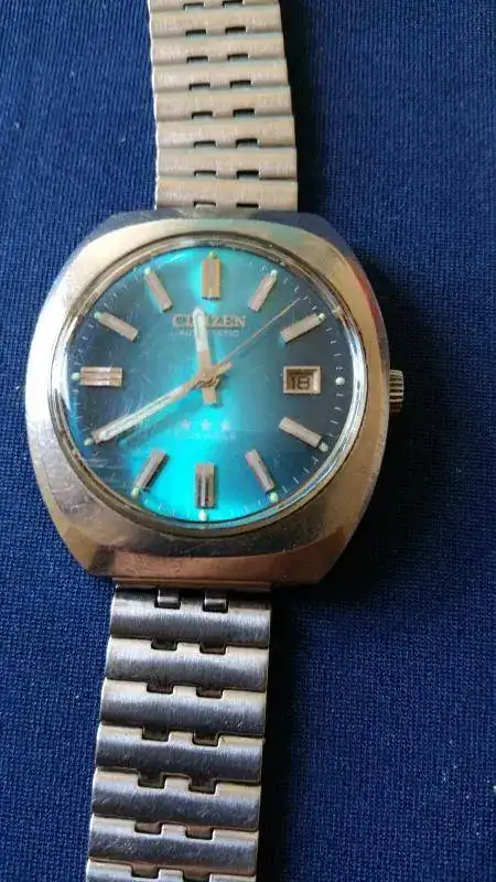

Buenas, antetodo daros las gracias por vuestra ayuda incondicional, no sabéis cuanto os lo agradezco,a más de uno os debo una invitación.
Pero entenderme hasta hace dos meses solo sabia que un reloj era una pieza artesanal y que cada vez que pasaba por un escaparate tenia que pararme y poco más.
Todo lo poco que sé de su funcionamiento y léxico me lo habéis enseñado vosotros ( el foro de relojes especiales ) y sí lo sé, que me he metido en un jardín del que es complicado salir y que debería haber empezado por despertadores o de bolsillo pero yo soy así de ingenuo y me gustan los retos difíciles.
Sé que esto es más que un oficio es puro arte, por eso me atrae tanto.
Pero es que nadie me ha enseñado como limpiar un reloj, ni como, ni cuanto tiempo tengo que tenerlo en gasolina ni en alcohol, en mi ignorancia pensaba que no hacia falta desmontar todo que la gasolina disolveria la suciedad.
Volveré a desmontarlo todo otra vez y a limpiarlo pieza por pieza a conciencia incluido los incabloc.
No os enfadéis conmigo, por favor intento aprender de prisa pero no puedo tanto y sé que me lo decís con cariño, pero llego a lo poco que he leído y he visto por internet.
Aquí en Valencia no ha escuela de relojeria, la hubo pero ya no está, he llamado al gremio de relojeros de aquí y he hablado con tres relojeros por si sabían alguien que pudiera impartir clases pero nada de nada.
Uno de ellos fue Francis maestro relojero y miembro de este foro, el cual tiene dos relojes que les tengo mucho cariño para reparar.
Lo dicho muchísimas gracias por todo vuestros conocimientos, ayuda y vuestro tiempo empleado a intentar enseñar a un novato con mucha ilusión y nada de conocimientos.
Un abrazo.

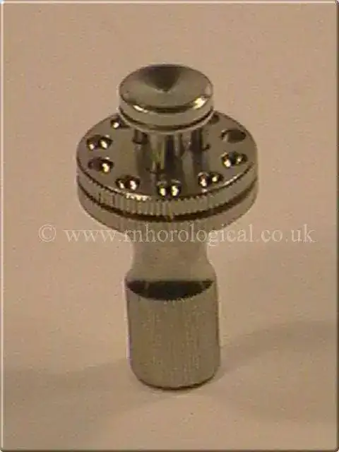

Para abrir ese Parashock
éste tiene dos aletas, y como ves, hay una ranura en el chatón de incabloc.
Con un palito (puede ser un mondadientes con punta de pala o plana.)
lo sostenés para que no vuele y desaparezca en el éter.
con otro mondadientes afilado, vas girando la contrapiedra.
Cuando una aleta coincide con la ranura,
lo podés retirar.
Abajo vas a ver otra piedra engastada en un muelle circular,
mucho cuidado con ésta, que le gusta saltar y desaparecer :)
Ése lo podés retirar con Rodico,
si no hay, compra.

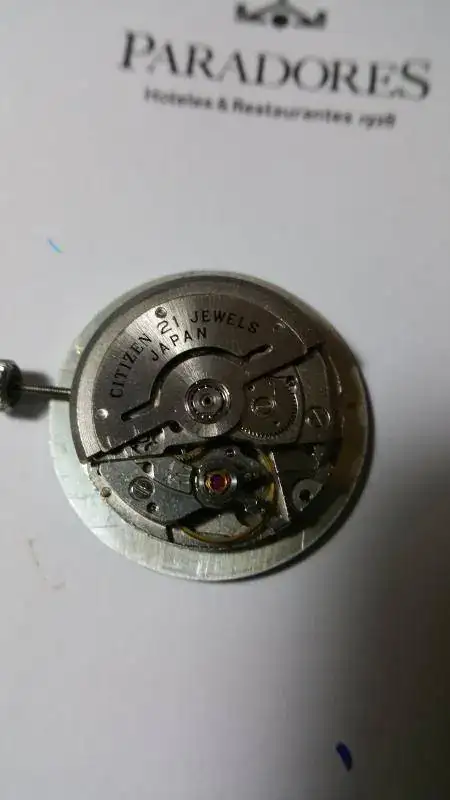

Buenas noches a todos, hoy estoy muy contento por fin el reloj en cuestión no se para ni boca arriba ni boca abajo, ya funciona eso no quiere decir que tenga que ver lo que se adelante o se atrasa, pero voy avanzando en el proyecto.
El motivo porque no salia la tija era efectivamente, lo que propuso Vigues, habia intercambiado los tornillos de la rueda de la corona con el del barrilete, fue mirar si alguno de los dos era un pelin más corto y estaban intercambiados, fue cambiarlos y a funcionar sin problemas, lección más que aprendida NO MEZCLAR TORNILLOS.

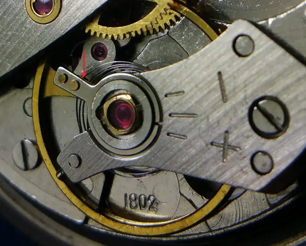

Paso ha explicar, estando comprando algunos materiales en Fornituras Germanias en Valencia, le he preguntado al gerente que además es SAT de Citizen, si podía pegarle un vistazo solo para darme una idea de su dolencia, porque boca abajo funcionaba y boca arriba no, muy amablemente en un momento que solo tenia dos clientes que iban juntos, le ha pegado un vistazo y me dice el volante no gira lo que debiera, que tenia que girar 290 grados y que estaba desplazada la espiral hacia un lado y por eso al girarlo rozaria y se paraba.
Le pregunta a uno de los dos clientes que estaban en la tienda en ese momento, si podía pegarle un vistazo dando el mismo diagnóstico y le pide unas pinzas de puntas finas al gerente y me explica que habia que coger de la vuelta más cercana de la espiral que pasa por la raqueta y con muchisimo cuidado centrar la espiral y en 5 segundo y 30 años de maestria, el volante giraba como un loco y no se paraba de ninguna forma, aunque me ha comentado que tenia aceite en la espiral entre alguna vuelta y por eso se pegaba que desmontara otra vez el volante y que limpiara la espiral, cosa que haré mañana, con mucha calma.

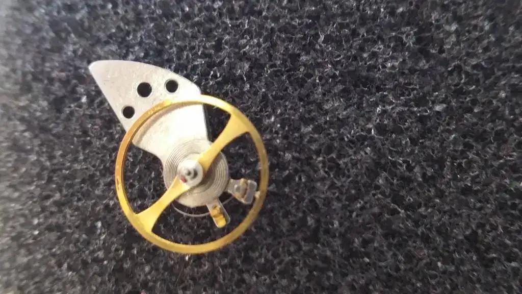

Aqui se vé como la espiral esta desplazada y rozaba.
La flecha roja es de donde la ha corregido.
Gracias y saludos a todos por la ayuda prestada.:clap::worshippy:

Esa contrapiedra del Parashock
mejor girarla un poquito, para que las aletas queden perpendicular a la ranura.
Fijate cómo una de las paletas está ya asomando por la ranura,
si se mueve apenas un poco, va a salirse, posiblemente cuando el reloj esté en uso :)

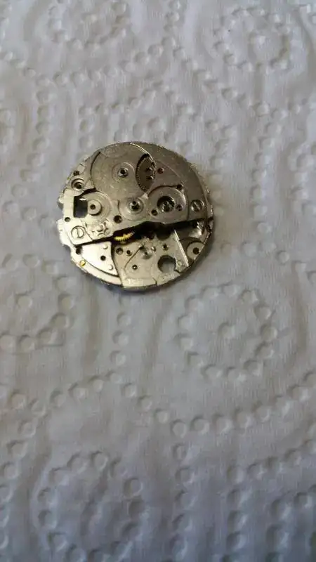

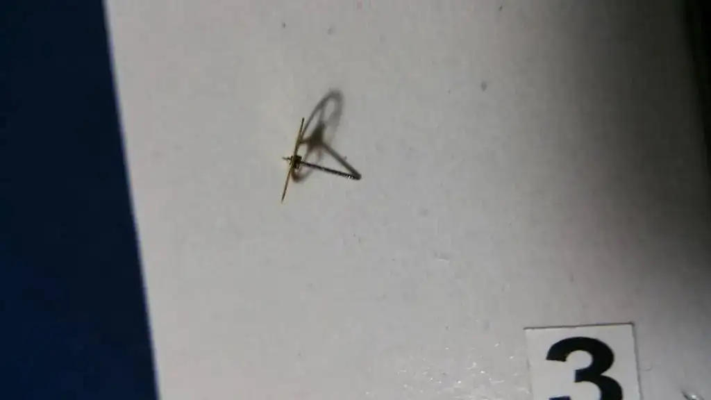

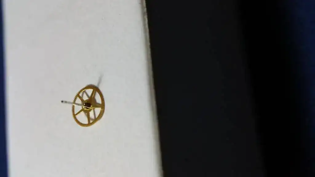

Buenas tardes a todos, hoy traigo malas noticias, después de llegar a casa el día en cuestión, me dí cuenta que el volante giraba más lento cuando le daba la vuelta (esfera arriba) y pensando que sería tema de limpieza, como me habian comentado que tenia aceite en la espiral, procedí al día siguiente a su limpieza con máximo cuidado y por supuesto con el incabloc desmontado.
Lo limpie con gasolina y alcohol y con un pincel de pintura tipo óleo de cerdas muy finas y suaves y con el eje del volante dentro del agujero del volante para que no hubiera desplazamiento.
Después de dejarlo secar un rato para que evaporara el alcohol, procedo a su montaje y noto que roza en algún lado pero no sé donde, por lo que se sigue frenando, vuelvo a desmontarlo y viendolo de perfil, me doy cuenta que la espiral esta inclinada, osea qe esta más cerca del puente del volante de un lado que del otro (asumo toda responsabilidad), antes de intentar desmontar la espiral, me pongo a investigar como puedo corregir dicha inclinación y ví en el foro un artículo de Rgil que lo explicaba pero no salia fotos del proceso en cuestión.
A falta de información de como alinear una espiral y sabiendo de antemano que la iba a fastidiar, desmonto la espiral del puente sin problemas y después del eje del volante por lo que tengo la espiral ya totalmente suelta, mi intención era sujetar el centro de la espiral ( el circulo de latón ) y con la pinzas y mucho cuidado intentar corregir la deformación pero de repente sin hacer fuerza el circulo se abrio partiendose en dos y adios a la espiral.
Conclusión:
Visto desde un punto de visto de puro aprendizaje prefiero estropear una espiral de un Citizen del que puedo conseguir repuesto, que de un Certina, Longines u Omega, que con mucho tiempo y ganando experiencia, algún día tendría que enfrentarme y me he dado cuenta que no estoy cualificado para esta ardua labor.
Que yo con los volantes no me llevo bien y mira que me gusta conducir, que aunque me doy con un canto en los dientes de lo que he conseguido en 2 1/2 meses (siempre con vuestra ayuda), todo tiene una limitación, pero como sabia que nadie me lo podía arreglar, dado que no conozco a nadie aquí para que me explicasé el como y el porque y antes o después tendré que enfrentarme a las espirales, pués eso me tiré a la piscina vacia y ya sabéis lo que pasa cuando esta vacia, ostia al canto.
Se agradeceria mucho, información de como repara una espiral pero para novatos que sea clara y detallada o a ver si algún artista se anima en fotos o videos a reparar una espiral y nos dá una lección de puro arte.

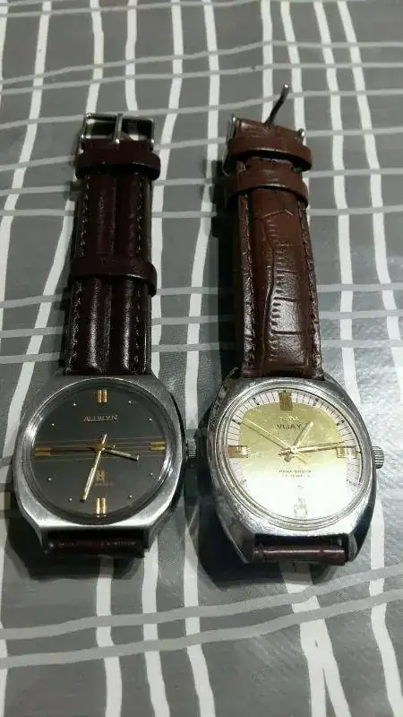

Me tocará comprar un HMT con el mismo calibre y así puedo aprovechar el plexi porque el que llevaba estaba roto o unos recambios que también he visto en todocolección.
Por el momento dejo aparcado el proyecto y me centro en otro Citizen que tengo en proceso de reparación, un calibre 6001 del que sí tengo suficientes repuestos, si consigo repararlo volveré al 1802.
Si con todo los repuestos que tengo, no consigo que funcione este, creo que desistire de mi empeño, aunque soy muy cabezón.

Otra vez intentalo sin desmontar . Mucha paciencia y practica .
Enviado del tilefonos
Te dejo un tremendo artículo de Matas Rovira
sobre la espiral plana y sus correcciones.
Casi siempre se trabaja con dos pinzas de las más finas (nº5)
y con las puntas en perfecto estado.
Una sostiene y la otra realiza la correción precisa.
A veces en en latura, otras en sentido horizontal, o ambas.
http://www.matasrovira.com/articulos-publicados/30-conocemos-al-reloj-la-espiral-plana-de-relojeria
Click abajo en "Leer más" para descargar en PDF.

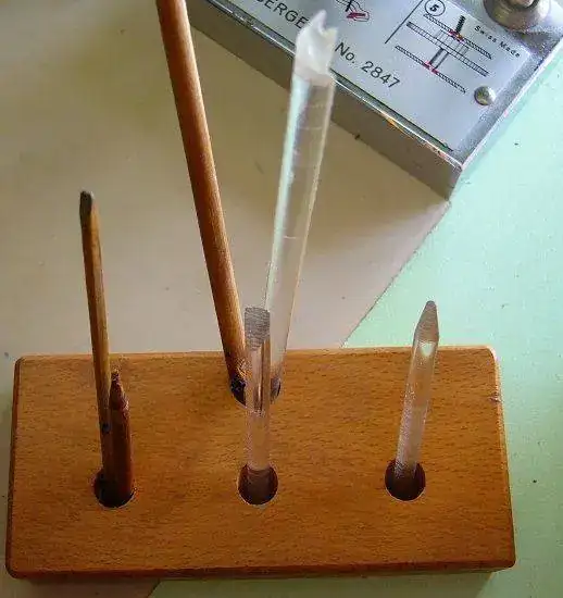

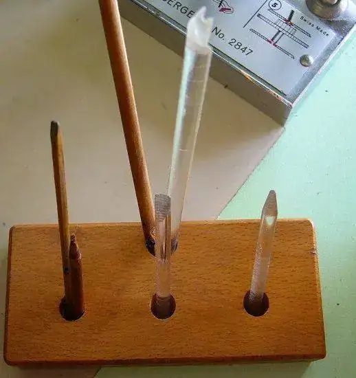

Otra, palitos de acrílico o policarbonato con diferentes puntas,
éstas se pueden modelar sin esfuerzo
y sin dejar residuos, no marcas puentes o piezas al sujetarlas.
Estos son algunos que tengo.

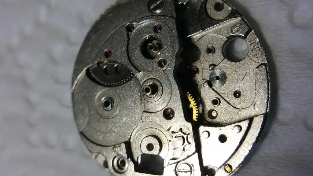

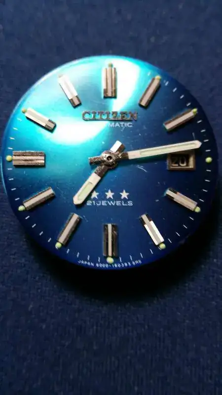

Esta mañana he madrugado y me he puesto con el Citizen calibre 6001.

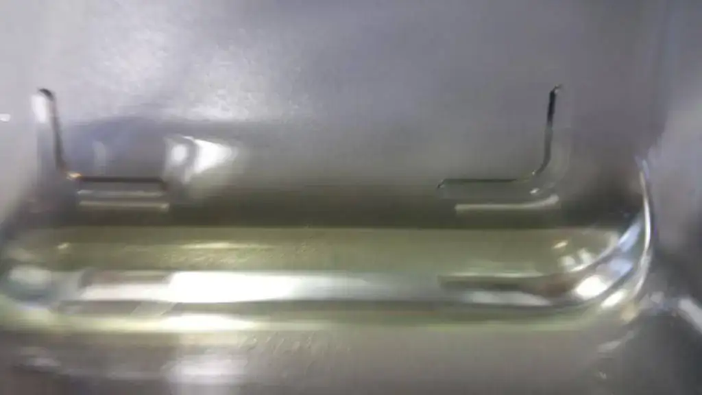

Así ha quedado la gasolina de Zippo que es totalmente trasparente
Por supuesto he desmontado el Parashock 1 de su platina, he limpiado sus partes, he aceitado y montado.
En la limpieza he usado gasolina, un cepillo de dientes de cerdas suaves y en pincel de oleo con las cerdas muy suaves para las partes más delicadas y el alcohol.
Por lo que me dice el problema del alcohol no reside si es isopropilico o el normal etanol, sino en que sea lo más volatil posible para que no deje restos de agua, por lo que entiendo que el alcohol absoluto deberia ser bueno.
He empezado a montar el calibre:
Por supuesto el volante fue limpiado con el Parashoch desmontado y está a buen recaudo, le tengo un miedo a esa espiral, aunque parece que esta centrada y guardando similitud entre sus vueltas, que opina usted?

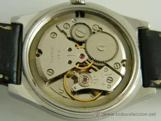

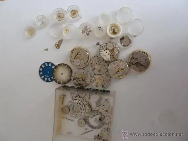

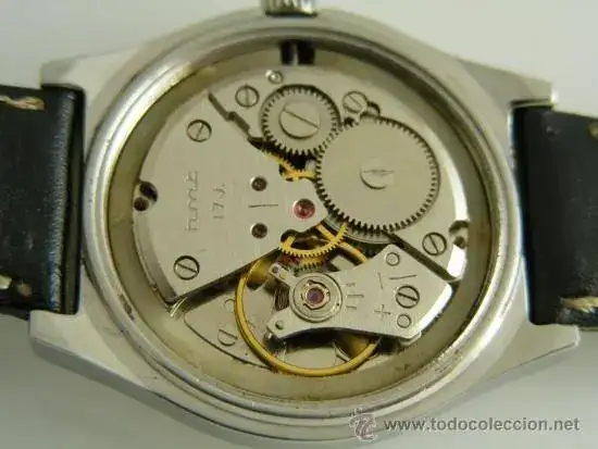

Respecto al calibre 1802 he comprado en Ebay un lote de dos relojes HMT, por muy buen precio, que me llegarán la semana que viene y veré si puedo utilizar sus volantes, en principio son el mismo calibre y así finalizar el otro Citizen.

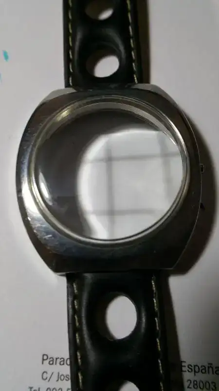

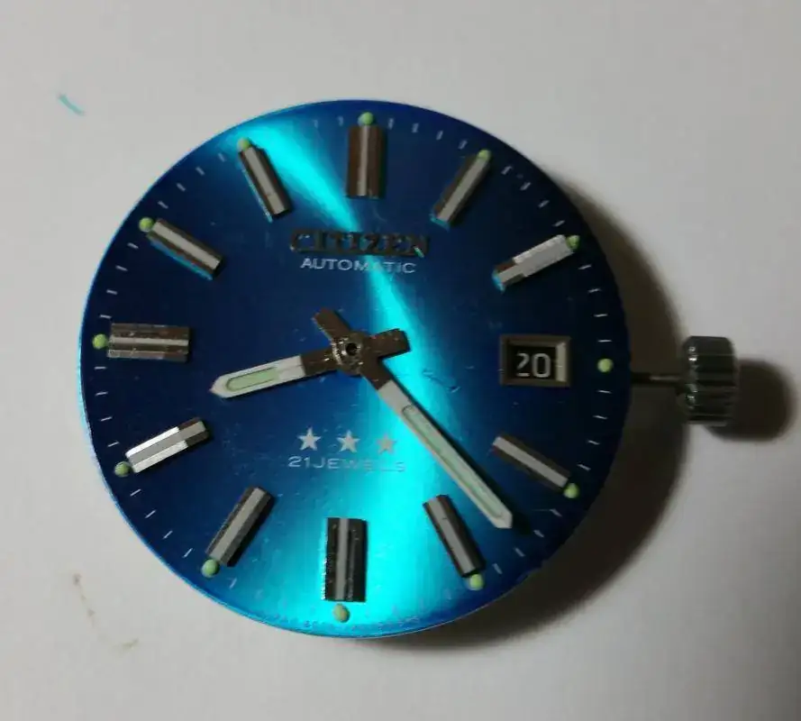

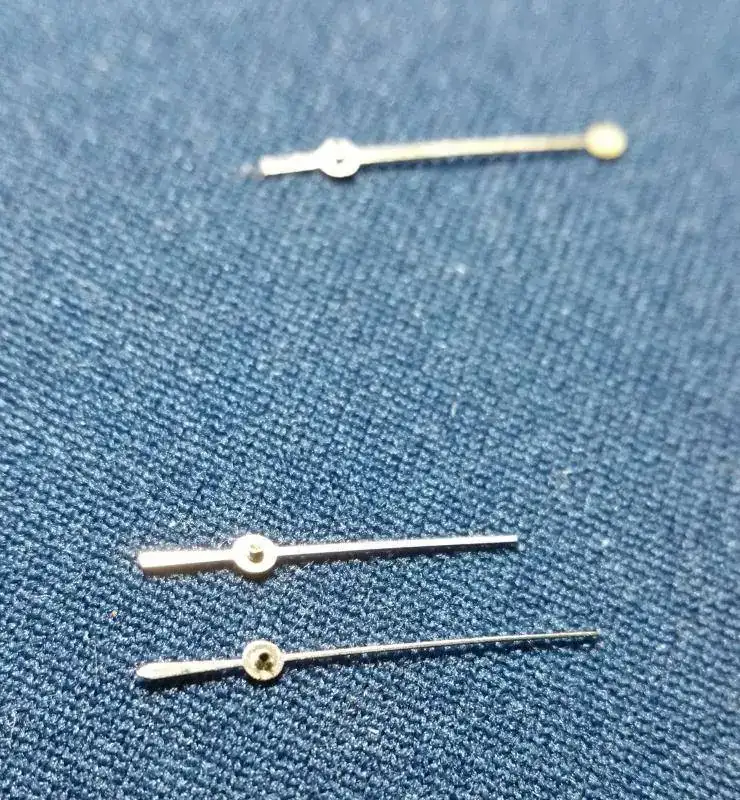

Buenas a todos, por fin he conseguido mi primer montaje,::dnz:: pero con sabor agridulce,:-( me ha costado mucho trabajo, todo iba bien solo me falta montar la áncora, el volante y el rotor del automático, la áncora se resistio un poco pero pude colocarla bien en su sitio, pero el volante, ahhhh yo y los volantes, que no arrancaba, desmonta y mueve el tridente del áncora para un lado, no iba pués para el otro pues tampoco, la madre que pario a los volantes, hasta que por fin y no me preguntéis como, empezo a latir y lo mejor boca arriba y boca abajo, coloque el automático sin problemas, va a rosca y desde ayer hasta ahora sin pararse, le he ajustado la raqueta del volante un poco porque se adelantaba pero vamos entre uno y dos minutos, espero que ahora se adelante menos, pero estoy en tiempo de observación.
Ahora el porque del sabor agridulce, no he podido colocar la aguja del segundero, imposible y he fastidiado una seguro y probablemente dos y solo me queda una más, que no quiero usarla hasta saber seguro como colocarla, en el otro Citizen la coloque a la primera y empezo ha andar, pero en este o no entra bien o si entra no se mueve y lo peor de todo es que le he hecho un rascón a la esfera a la altura de las tres, aunque habían otro menores ya en la esfera, que he intentado disimular.
Lo mejor de todo es como ha quedado el plexi después de frotarle varias veces con el Polywatch (mano de santo), parece nuevo, ahora solo me falta por supuesto la maldita aguja segundero y pulir con la Dremel la caja, tengo las pastas de pulir preparadas.
Preguntas pá novatos e infelices que piensan que esto es sencillo, juassssss ::bash:::-(( ::Dbt::, chaval vas a sudar la gota gorda.

- Como coloco la puñetera aguja segundero, he leido en el foro que presionando con algo plano en medio, como la parte posterior de unas pinzas, pero no me funciona con nada o no entra o no se mueve (estoy por hacerle un homenaje a Panerai y dejarlo sin aguja) :laughing1:.
Bueno ahora las fotos: ( no ser muy criticos conmigo es mi primer montaje finalizado, sé que para muchos esto es una chapuza, lo sé ). :umbrella:
La de arriba es la que aún no he querido probar, la del medio esta chafada y creo que inservible y la de abajo del todo tres cuartas partes de lo mismo.

- Como debo colocar el tridente del áncora respecto al volante, me explico, el tridente hacia el lado del puente del volante o hacia el lado contario o hay alguna ley al respecto.
- ¿ Para atrasar acerco la raqueta hacia el pitón y si alejo la raqueta del pitón se adelanta, porque hace más o menos recorrido el volante, es así ?
1) Podés colocar el volante si el áncora se encuentra en cualquiera de los dos lados,
aunque es más fácil cuando está hacia el rodaje.
La regla de oro es:
si el tenedor/tridente del áncora está a la derecha -hacia el rodaje, por ejemplo-
colocar en posición opuesta el puente de volante a 90º de su sitio,
o sea perpendicular.
O también podemos decir que si está el áncora hacia el rodaje,
colocar el volante de modo que el plató quede en esa misma dirección
pero más acentuado, a 90º.
Fijate en el minuto 4:40 de este video,
https://www.youtube.com/watch?v=_dwBk7-uPmc
el áncora está hacia el rodaje y coloca el pivot en el rubí inferior a 90º.
Luego, sin levantar, rotar hacia el lado opuesto,
(hacia la izq. o hacia el borde del movimiento),
de esta manera la elipse del plató
siempre va a entrar en contacto con los cuernos del áncora.
Hacer un leve giro, para que se acomode , y listo. :)
2)
Es así como decís.
Al "acortar" la espiral, alejándola del pitón,
la marcha se acelera.
3)
Hay un par de cosas a tener en cuenta con las agujas,
y más con las de segundero.
Está la medida del agujero de la aguja,
que corresponde a la medida del pivot del segundero.
En las fichas de Ranfft
menciona diámetro de todas las agujas (así como la cuerda que lleva)
http://www.ranfft.de/cgi-bin/bidfun-db.cgi?10&ranfft&0&2uswk&Citizen_1800
Si la es más grande o sea "baila",
podés apretarla apenas con la pinza, de modo que estás achatando el tubo de la aguja
como para que ajuste.
Si la medida es menor,
podés agrandarla con un calisuar (hand setting broaches)
de los que se venden juegos de varios tamaños.
https://www.tapatalk.com/groups/seikoholics/fitting-those-6138-6139-chrono-hands-t334.html
y viene bien una morsita para eso :)
pero no es indispensable
Un tema es importante,
que es el tubo de la aguja.
Si el tubo es muy grande exteriormente,
va a rozar con el interior del cañón de minutos,
y ahí sí que ya no está nada bueno.
Así que hay que ir probando las agujas
hasta dar con una que vaya bien.

Buenos días a todos, ¡¡¡¡¡¡¡¡¡¡¡¡¡ POR FIN !!!!!!!!!!!!:yhoo::
Terminado, mi primer proyecto culminado, parezco a los militares que desmontan y montan la pistola a ciegas, de las veces que lo he hecho.
No me entraba la aguja segundera, simplemente porque me cargue el pivote, me imagino por no trabajar en condiciones y por burro de no comprobar el montaje, ya sabéis lo que me ha tocado hacer a volver a desmontar casi todo, ::bash:: incluido a mi amigo, el volante, creo que ya le he pillado el truco.
Lo que me fastida mucho son los toquecitos de la esfera, cuando se me escapó las pinzas y marqué la esfera fue como si me hubieran dado una puñalada, de mi boca salieron sapos y culebras, pero bueno estropear para aprender.
Se aceptan consejos para su disimulo, no tengo rotuladores, la peque sa ha ido al cole, con pintura de Óleo valdría o como lo harías vosotros?
El toquecito a la raqueta a sido genial, parezco Nadal, no sé va ni un minuto.
Ayer pulí la caja con la Dremel, que bastante bien por lo menos quite la mayoria de rayas y le dí brillo, no se notará mucho en el video, no quise pasarme por si estropeaba algún bisel o le hacia aguas, primero con un rodillo de lija de grano más gordo enrrollado en broca como los plateros, luego una más fina de igual modo, y luego broca con fieltro y pasta marrón y para culminar broca con fieltro pasta azul (brillo).
Para tener 40 años la caja, a renacido.

Me habia faltado un detallito en lo de las agujas...
que para bajarlas, cuando menos metal mejor,
así no las marcamos todo el tiempo y al cabo de unas cuantas veces pueden quedar deslucidas.
Hay unos baja-agujas de plástico,
que básicamente son unos tubitos de plástico de diferente medida, con mango.
Podés hacerlos con los palitos de chupetines/chupa-chups,
o también agujereando algún palito de plástico o acrilico a medida.
Para pulir las cajas que es todo un tema aparte,
los esmeriles pegados a una tablita pueden hacer milagros
y no corrés el riesgo de redondear los cantos de la caja.
También se puede usar cinta de papel/enmascarar
para cubrir las partes que no vamos a trabajar o cepillar.

"Hay unos baja-agujas de plástico,
o también agujereando algún palito de plástico o acrilico a medida."
Perdona Golipo pero no entiendo bien esto que dices.
Saludos,
En español quiere decir .. :laughing1:
Nada, son unos palitos para bajar las agujas,
por ahí parece medio inutil,
pero a la vez que no raya las agujas (porque son de plástico)
también con el mismo tenemos una idea de si está bien colocadas y no van torcidas.
Este link se pueden ver varios modelos (Hand Setting Tool), de Bergeon y otros.
Es un tubo siempre,
porque deja pasar lo del medio para bajar una aguja.
Es decir, para bajar la de horas es más grande el agujero,
así pasa por éste, el cañón de minutos y el segundero.
Para bajar la minutera será algo más chico el agujero,
para dejar pasar el pivot del segundero,
En la segundero, simplemente es plana, sin agujero.
