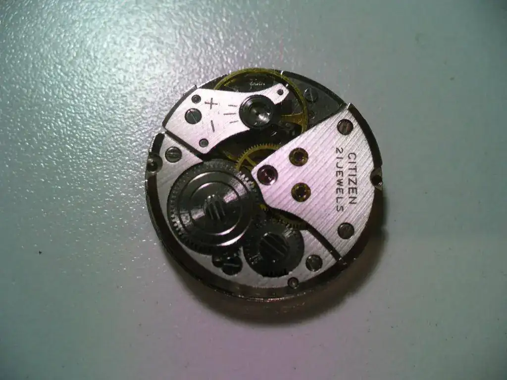

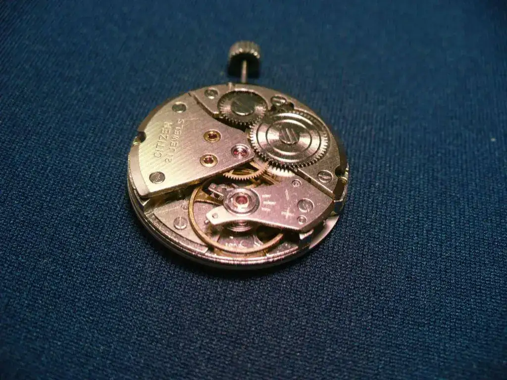

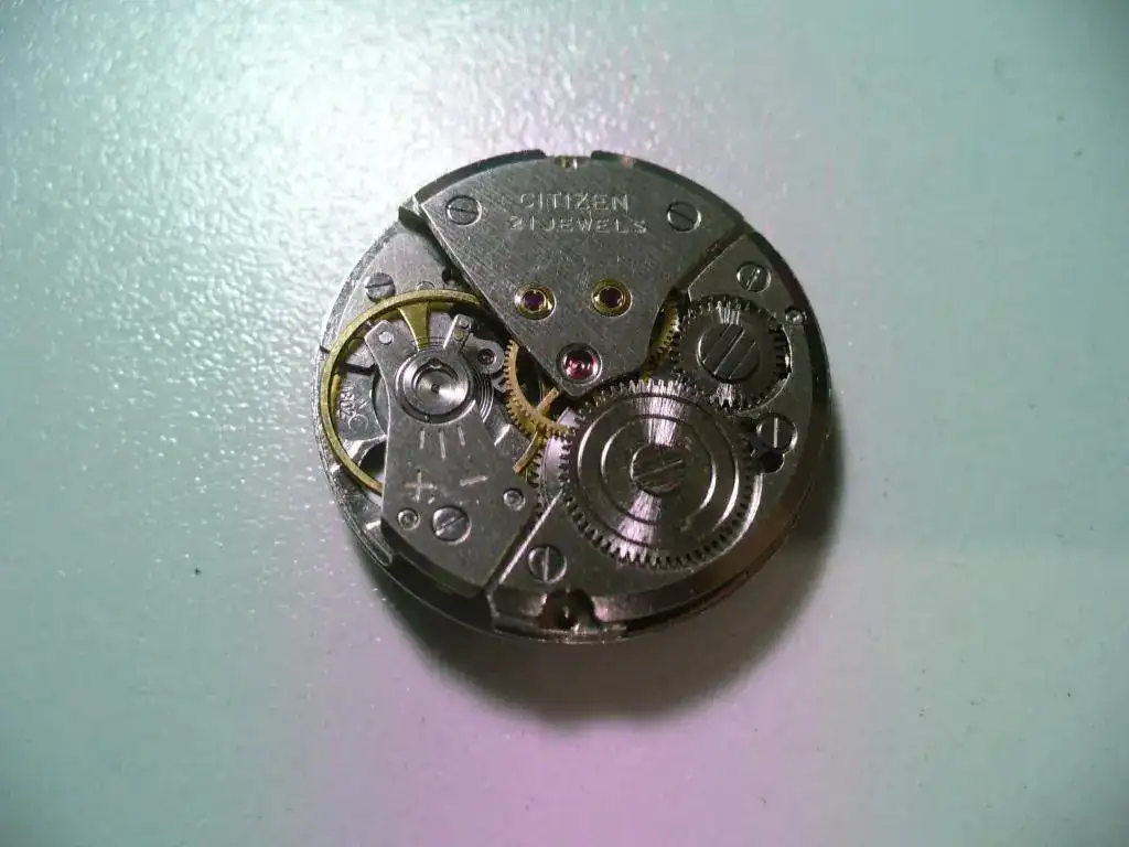

Buenas tardes, adquirí este domingo un Citizen mod. 4-180470 SM, el cual esta bastante bien de aspecto sobretodo la esfera que parece nueva y ni siquiera la he limpiado, la maquinaria también parece en buen estado, pero al intentar darle cuerda estaba bloqueada y no podía moverla, las agujas y el calendario se mueven bien.
Sino me equivoco después de investigar, creo que monta un calibre 1802, corregirme si me equivoco, la cuestión es que después de mi primer fracaso con otro reloj voy a intentar operar a este con más paciencia y un poco más de conocimientos (solo teóricos).
La pregunta es la siguiente:
Tendríais un manual de como desmontar/montar y aceitar dicho reloj, tengo el manual de pedro Izquierdo y unas web que están muy bien que te explican paso a paso como hacerlo con varios calibres ETA, pero todo calibre tiene sus peculiaridades.
Podria ser similares al manual del reloj mecánico de Pedro Izquierdo o la web del calibre 6497, me refiero si podría seguir los mismos pasos en el Citizen.
Que podría ser que la tija no gire?
Lo primero que hice después de quitarle las agujas y esfera fue quitarle cuerda que tenia, girando el trinquete con unas pinzas mientras sujetaba la corona e iba soltandola frenada poco a poco (intento no cagarla dos veces).
Por cierto, solo poseo un aceite un Moebius 8000/4, la cagaré si solo aceito con ese o me tengo que comprar alguno más, he leido por ahí que unos solo utilizan uno y otros la colección completa.
Las web las saque de este mismo foro, pero puede que alguno no las tenga.

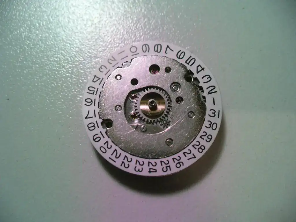

Adjunto fotos

¿A ese reloj no le falta el rubí del volante?
Es una maquina sencilla y cualquier manual te puede servir de guía siempre que hagas fotos del proceso.
Con el Moebius 8000 vas sobrado.
El primer reloj que desmonte lo aceité con aceite de máquina de coser y como grasa utilicé una que le ponía a la bicicleta.
Y ahí anda funcionando todavía.
Algunos maestros dicen que es más importante saber dónde se pone y en qué cantidad que utilizar muchas clases de grasas.

Como dice el compa,
parece que falta todo el chatón del incabloc,
obviamente con su contrapiedra y lira.
Es un Citizen homer, que Caravelle (y esto traído a Bulova)
usó como 11DO y similares.
Vas a tener varios problemas con los chatones de las contrapiedras en el rodaje,
la verdad yo me buscaría antes otro calibres sin estas características,
o sea con rubíes "normales", y si se quiere, algo más grande :)
A menos que no los toques, quieden como están.
Claro, tampoco vas a quedar seguro
que realmente ahí está limpio como se debe.

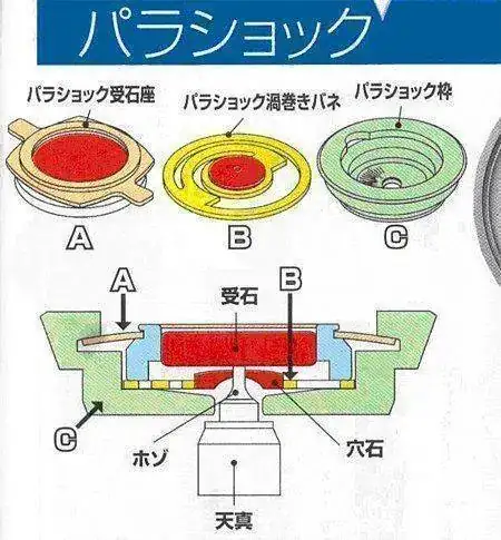

Volviendo al tema del volante
éste es el sistema del Patashock de Citizen,
Alvaro
Cierto. Seguramente ahí está el problema. Carga completa de la cuerda pero no avanza porque el volante no gira al no tener el rubí.

Gracias al foro, ahí demuestra lo poco que sé del tema, mucho fijarme si habia oxido o si le faltaba alguna pieza, pero en los rubís ni pensarlo, cuando lo desmonte, sino veo más falta y es solo eso, me iré a fornituras germanias, aquí en Valencia a ver si la tienen, además son SAT de Citizen.
Sabéis si se vende el volante completo con el puente incluido o van por separados, porque no me atrevo a colocar la espiral en el puente o en el volante ni de coña, me conozco, sino tiraré del Ebay que sí lo he visto, por cierto si alguien lo tuviera y estuviera dispuesto a vendermelo, mandarme un privado, please.

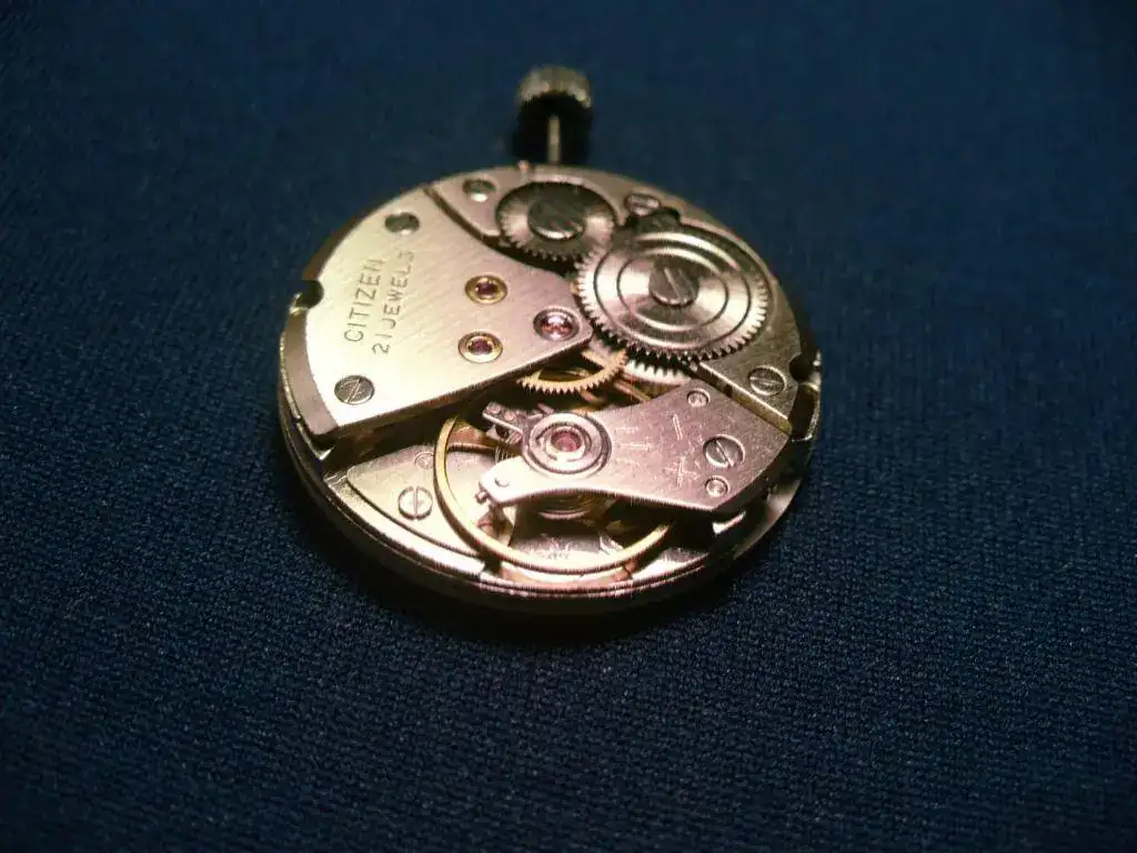

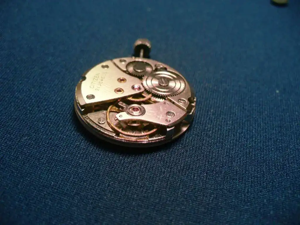

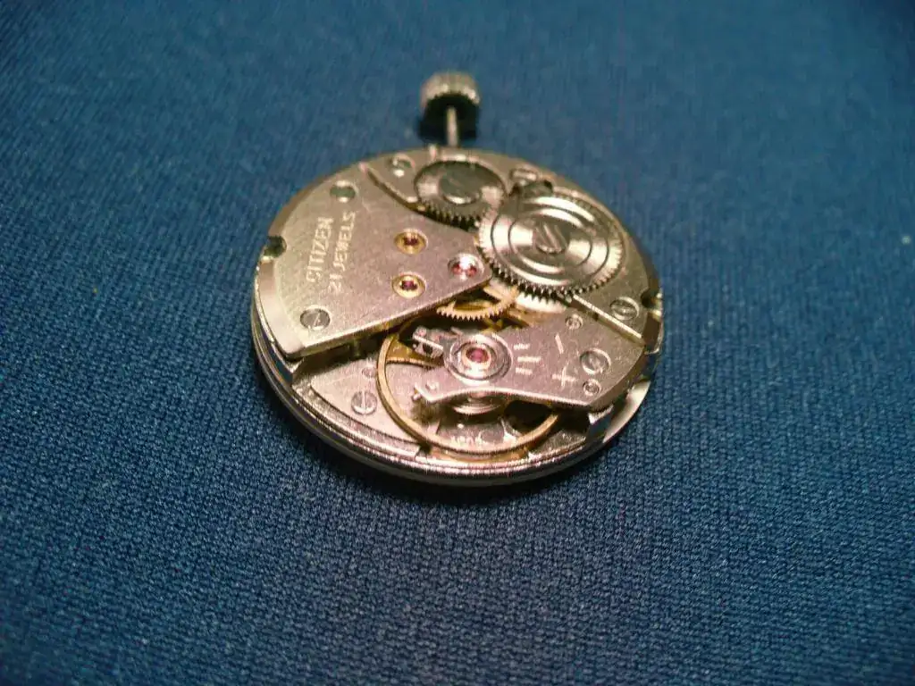

En un alerde de locura, como tenia un Citizen calibre 6000 con la espiral rota ( no preguntéis como, aquí el MacGyer, una de esas tardes motivado ), he visto que los volantes difieren en tamaño pero el rubí paredia que no y como me aburria, me he decidido a cambiarselo al otro, bueno después de 100 intentos por meter el seguro del rubí y saltarme 97 veces y perderlo 2 pero perderlo de veras media hora buscandolo, bueno a la cien lo he conseguido colocar.

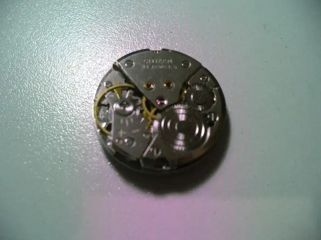

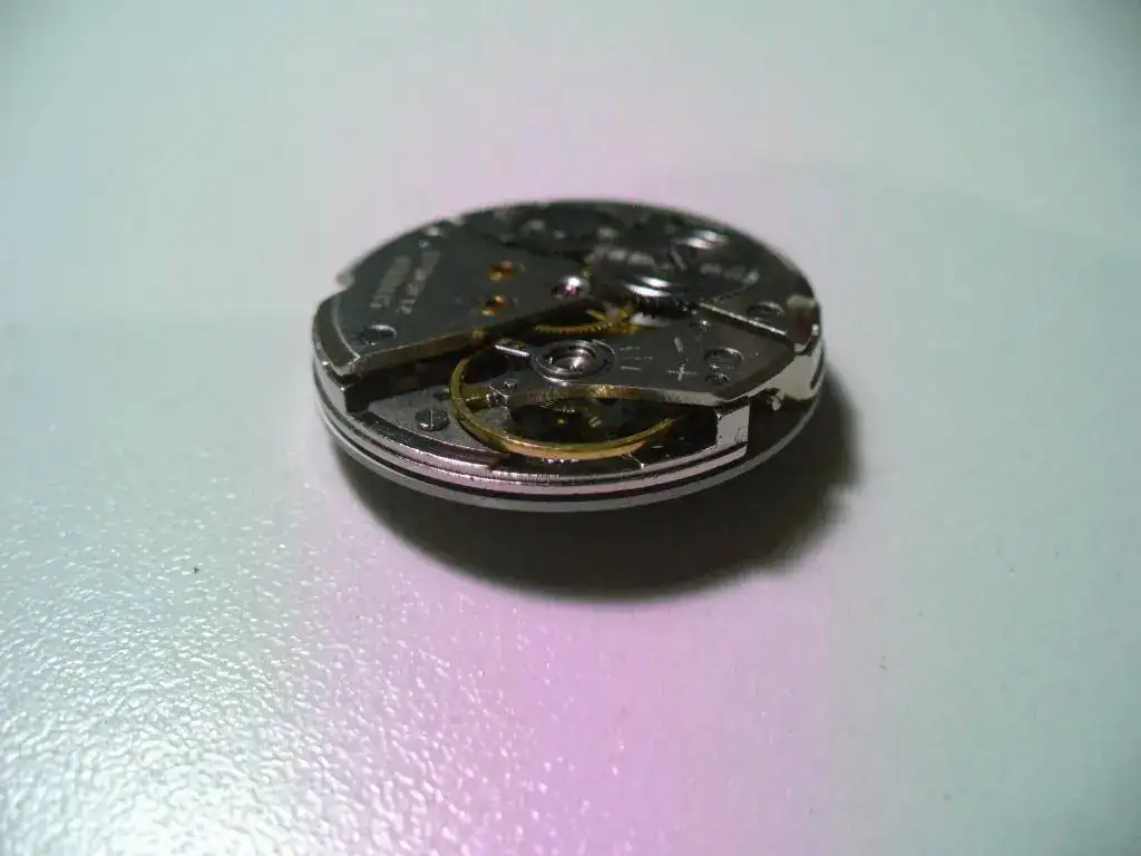

- No sé si será compatible ambos rubís? los he colocado como la foto de Golipo.
Ahora la tija se mueve hacia delante y hacia atrás pero no llega a entrar en la posición de carga solo consigo meterla para que gire el cañon de minutos y la rueda de minutos, es como si algo la estuviese bloqueando en la zona del tirete.
También he notado que el trinquete esta como suelto aunque el tornillo está bien apretado, no sé si será el muelle del trinquete.

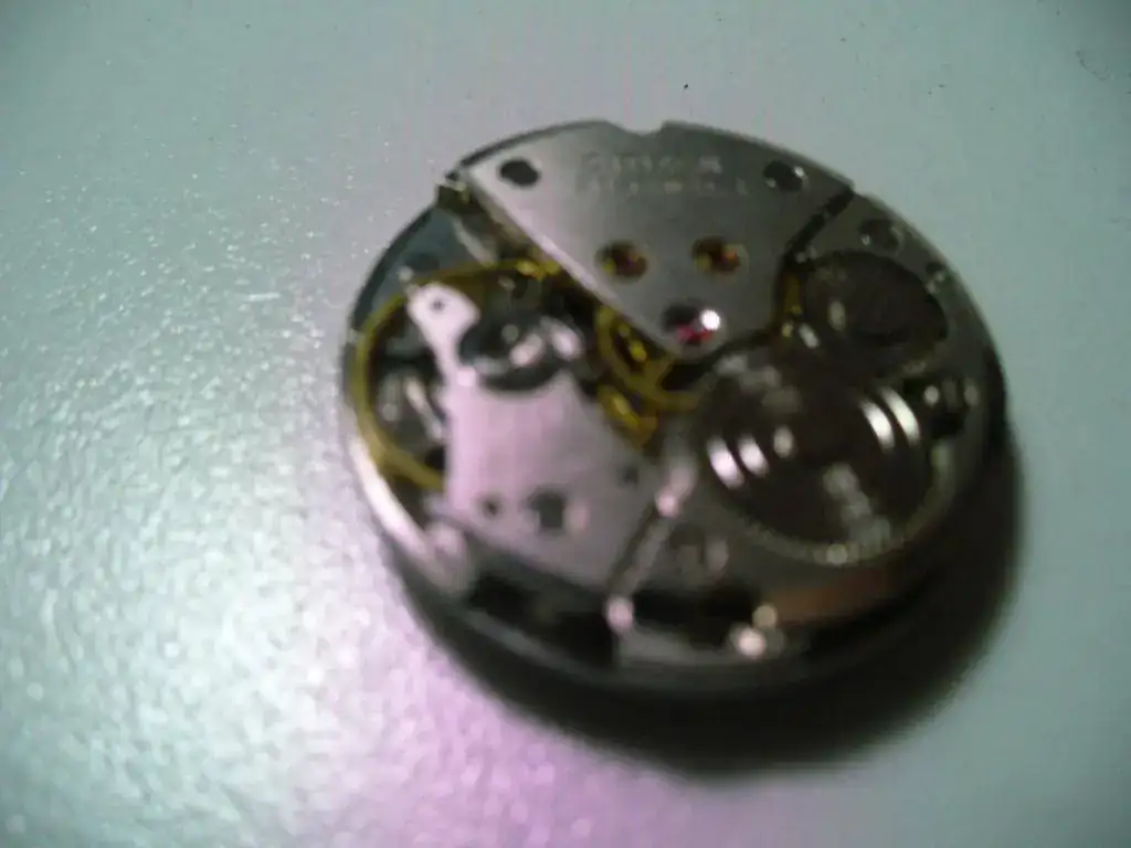

Adjunto fotos para que veáis el rubí, perdonad por la calidad de las fotos.
Del reloj Citizen del que lo he sacado.
Sería bueno ver el movimiento del otro lado,
para ver qué pasa en el remontuar.
Puede que la báscula se haya salido de lugar.
El tema es... el volante gira libre con ese nuevo rubí?
Estaría bien probarlo de varias posiciones,
para asegurarte que la altura dada por las piedras sea la correcta.

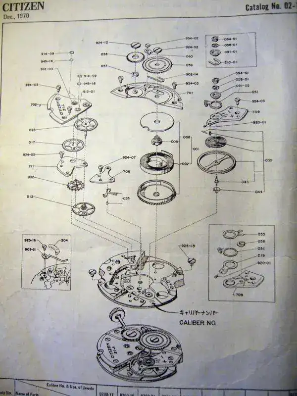

Busqué entre los libros que tengo y hallé el despiece de Citizen de este calibre
en el que podés ver en un recuadro, arriba a la derecha,
todo el sistema del parashock desarmado.
Y la pegaste, porque los chatones y piedra con muelle (094-01 y 04)
son compatibles con el calibre 6000 (60xx)
en otro catálogo que tengo :
Alvaro
Golipo, no entiendo a que te refieres, si el volante gira libre, si lo muevo con el dedo parace que nada lo obstruya, ví o leí una forma de mover las ruedas y el volante sin usar la tija o el muelle real, ( perdona si suelto alguna burrada ), llevo solo desde primeros de septiembre con la intención de aprender.
A partir del finde o como mucho el lunes mi intención es empezar a desmontarlo, iré subiendo las fotos de los pasos, te agradeceria que cuando tengas tiempo fueras mirando el proyecto, siempre es muy bueno contar con algún experto, soy autodidacta y malo.
Gracias.
Eso,
si gira el volante, sin obstrucciones, al moverlo.
Y si aún lo hace en varias posiciones (dial abajo, dial arriba etc.)
así ya salías de dudas.
Le podés dar un poco de cuerda con un destornillador
en el tornillo de la rochet, sobre el barillet,
así también vas a poder ver si todo gira, o por lo menos anda,
y la pieza que colocaste efectivamente es compatible.
Ya viste, en los libros dice que si.
Claro que voy a seguir el proceso,
seguramente otros hábiles foreros también lo van a hacer.
Alvaro
Efectivamente, he hecho lo que me has dicho y con un pelin de ayuda de movimiento de la rueda central y se ha puesto a rodar, si que es cierto que al principio cuando he puesto el mecanismo boca abajo el volante se a parado, he girado el tornillo del barrilete al máximo y he vuelto a hacer varias pruebas y ya no se ha vuelto a parar ni boca arriba ni boca abajo, lo he dejado funcionando a ver cuanto aguanta.
Me imagina que tendrá que ver, el hacerle una limpieza y engrase, lleva una pegatina en el interior de la tapa con un 94 me imagino que será su última reparación o revisión y con el añadido de estar parado unos años y con trato del rastro.
Lo malo es que he cargado el muelle real y como la tija no me entra lo suficiente para poder ir frenandola para descargarlo, me veo que voy a tener que quitar el volante y la áncora para descargarlo, miedo me dá.
Volveré a intentar meter la tija y sino al lio.
