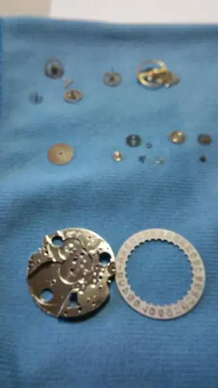

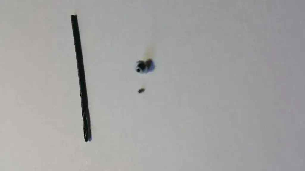

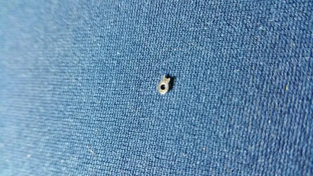

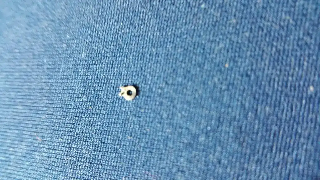

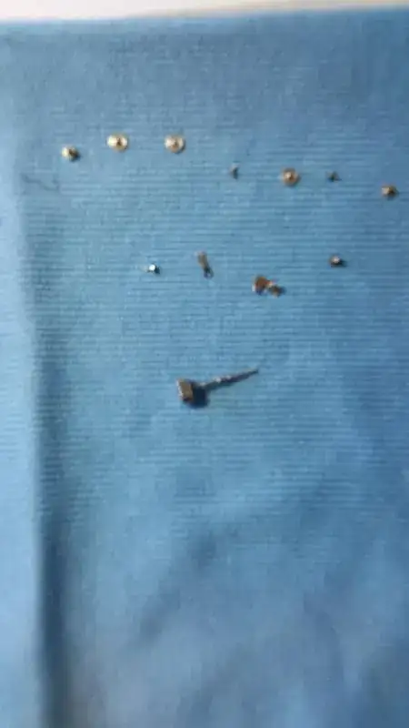

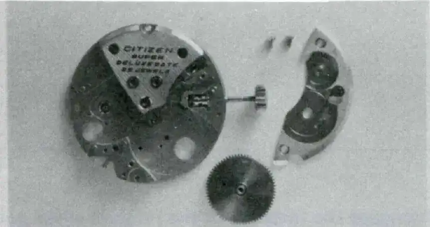

Hoy estoy contento, para muchos será una parida pero por fin he podido sacar el tornillo que se me rompio dentro del contrapivote del barrilete, ardua tarea después de tenerlo en lejia mediadía y luego otro mediodía en vinagre de manzana (sin mezclar claro está), no se movio ni un ápice, pero a sido tocarlo con una broca y la dremel (bueno una Mannesmann) y ha empezado a vibrar y con paciencia a salido.

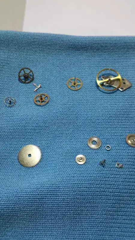

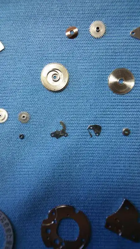

Ahora después de limpiar todas las piezas primero con gasolina (bote de Zippo) y luego con alcohol de quemar, parece que están limpias para su montaje.
Algunas fotos y con más calidad y otras menos, sorry.

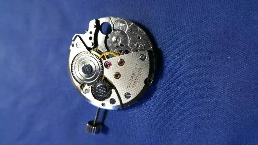

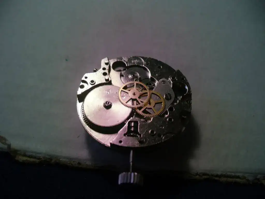

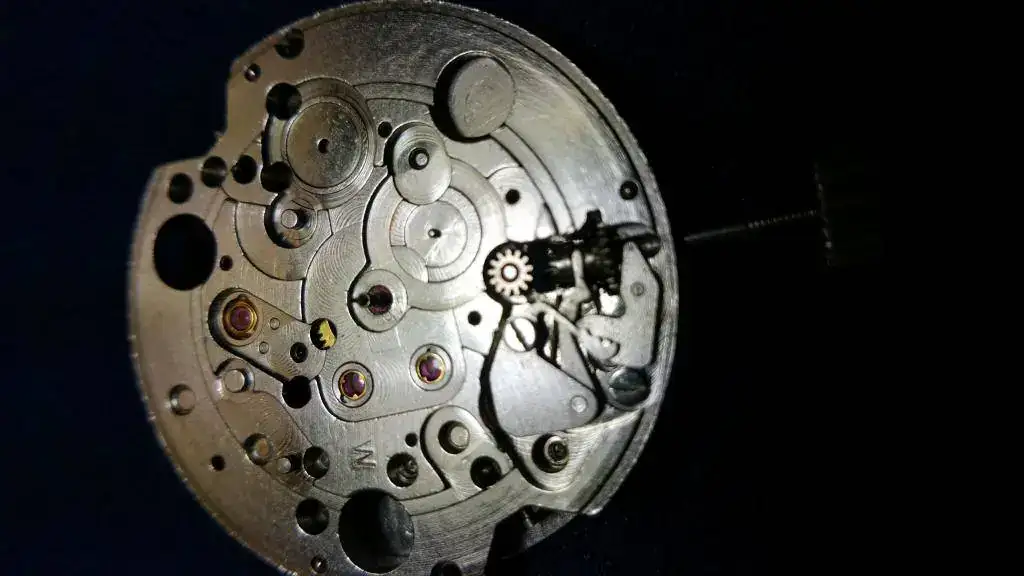

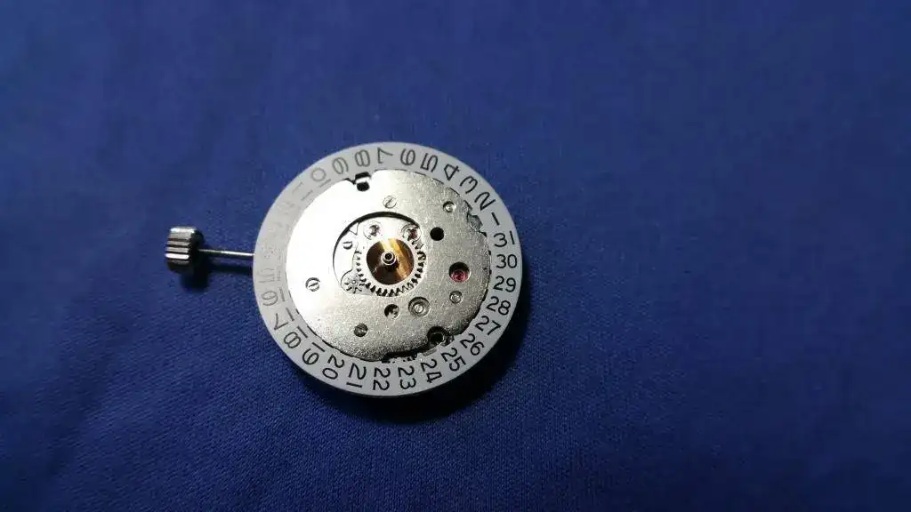

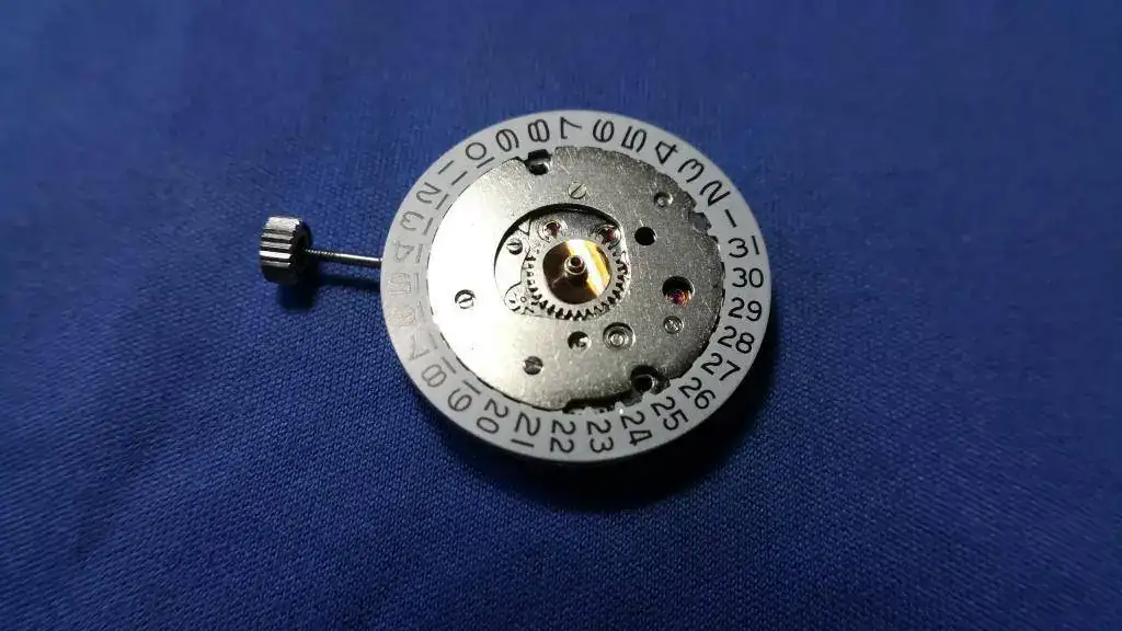

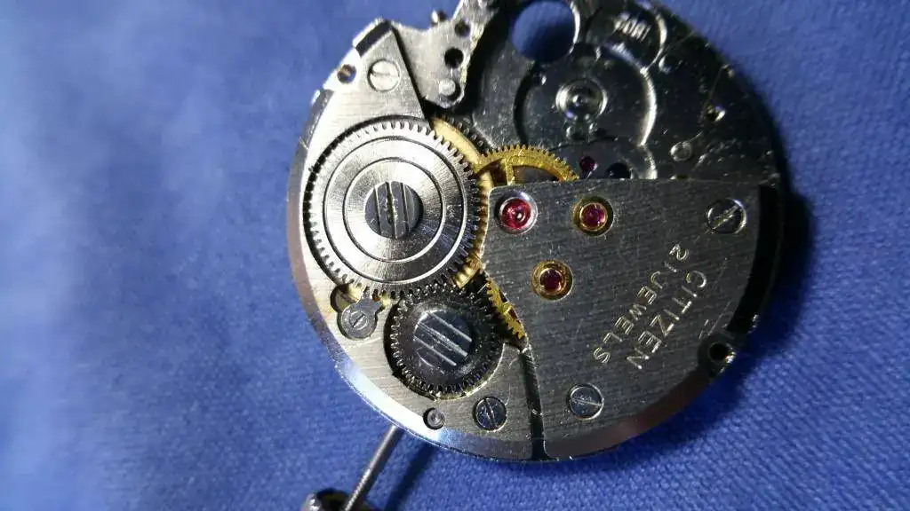

Hoy he podido empezar a montar el reloj, ya que mi disponibilidad laboral no me ha dejado hasta hoy, es lo que tiene mi curro, disponibilidad 24h, cést la vie.
Bueno todo parecia que iba relativamente bien, algunas piezas me han costado más otras un poco menos hasta el zassss en toda la boca, después de montar el tren de rodaje con sus puentes, incluida la la áncora con su puente y ver que rodaban todas, que habian entrado en sus rubís y que el áncora se movia bien, pero al montar el volante veo que no se mueve, aunque está en su sitio y en contacto con el áncora, es cuando me doy cuenta que el barrilete aún haciendo contacto con la rueda central no gira 8o, parece un espartano no se mueve.
Gracias al manual de Álvaro (Golipo), por cierto me has salvado la vida sin él no hubiera podido, veo que el barrilete va al revés de como yo lo tengo en fotos.

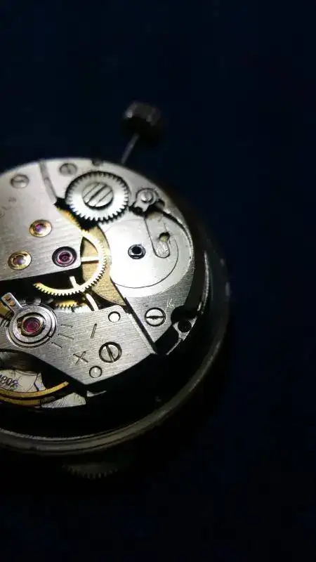

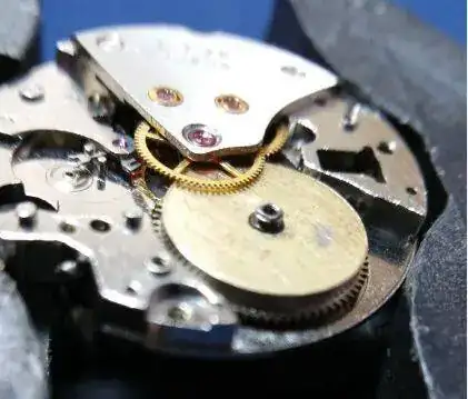

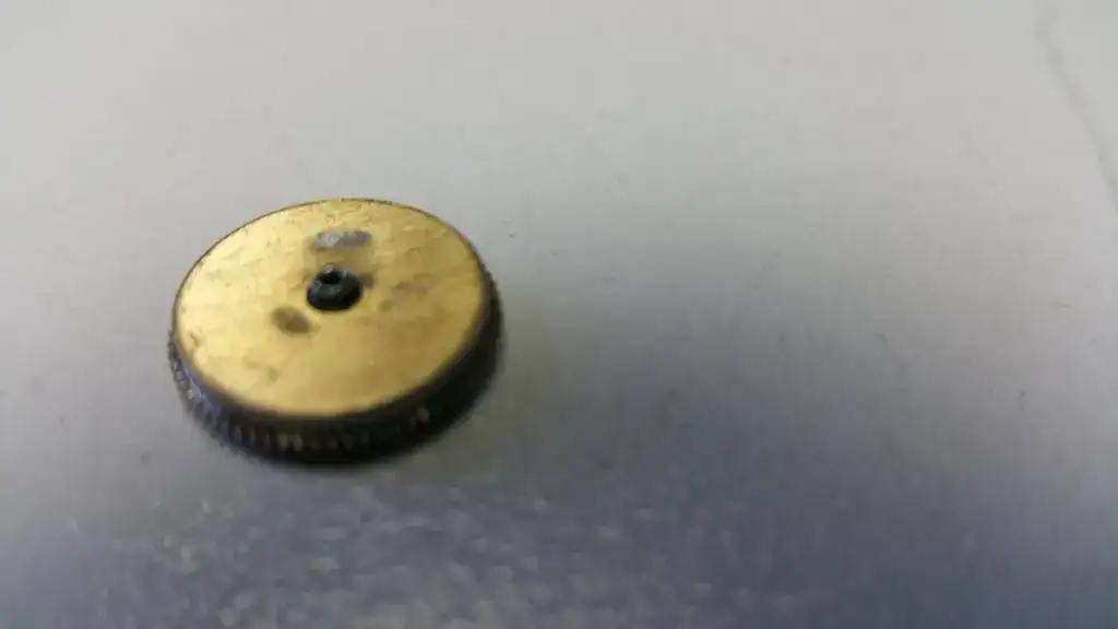

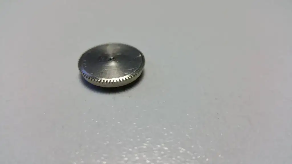

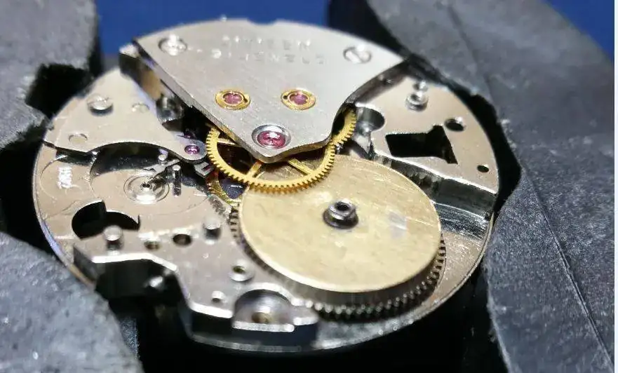

En la foto parece que la rosca del contrapivote esté en la misma cara que los dientes del barrilete pero en mis fotos del desmontaje es al revés los dientes están abajo.
Cuando le he montado el puente completo con la rueda corona y el trinquete, le he dado cuerda con el destornillador y se oía como el muelle se enrrollaba pero el barrilete no se mueve.
Ya no sé si tengo que montar todo el sistema remontuar o estoy haciendo algo mal o muchas cosas mal.
Creo que ha entrado bien por ambos lados.

Primero y antes de nada creo que ese cubo está correcto como lo has puesto, con los dientes para abajo para que estos engranen con la rueda de centro que soporta el chausé. Por otra parte si lo que se ve encima del barrilete es aceite creo qe te va a tocar repetir la operación porque ese exeso de aceite te acabará parando el reloj en cuanto se asiente donde no debe.
El problema que comentas se debe básicamente a que has montado el áncora y este sin el volante hace de "freno del rodaje". Para comprobar que todo el rodaje está bien engranado y funciona correctamente. Dejas el calibre montado sin volante ni áncora, le das un par de vueltas a la cuerda y deberían moverse todas las rueda que llevas instaladas. En caso de tenerlo con el áncora montado, puedes moverlo de un lado para otro desde "su cola" para ver que libere correctamente los dientes del escape. Y aunque hayas puesto el volante puede que su piedra no esté en su lugar y de ahí que no vuelva... es dificil diagnosticar a distancia, pero tal y como te digo, prueba sin ancora ni volante.

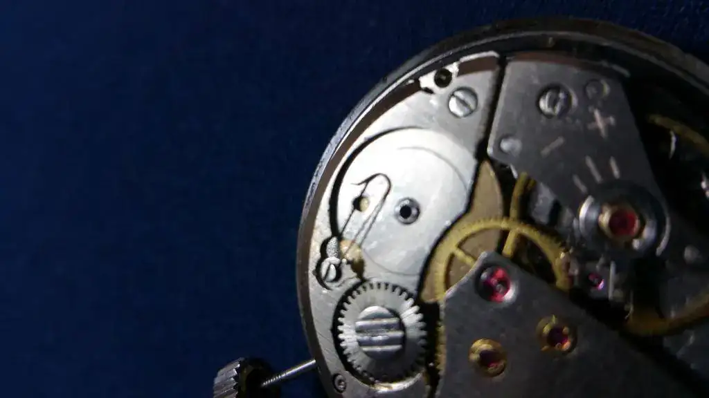

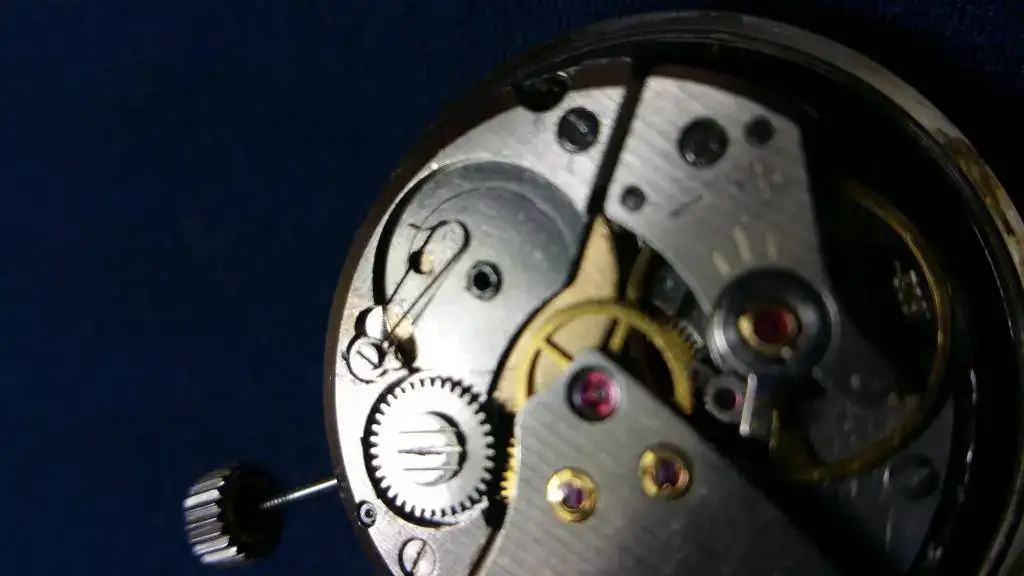

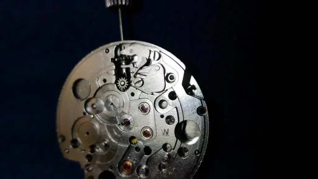

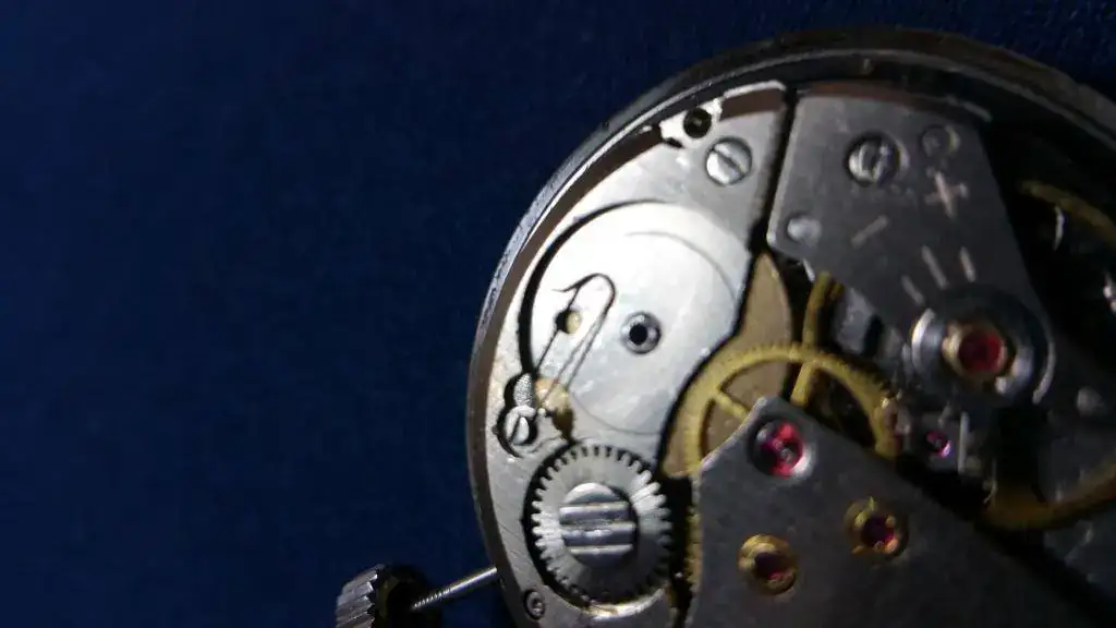

Me ha surguido un problema el piñon corredizo no vuelve como debiera, le cuesta y creo que esta bien montado el muelle y las piezas.
He grabado dos videos, porque así se entiende mejor, pero no sé subirlos y paso de subirlos a youtube, una porque no sé y otra porque prefiero que sea algo más privado.
Los tengo en Dropbox pero no sé como se comparten, sino subiré solo fotos mañana.
Bueno, mañana segunda parte.
Muchas gracias.
tomyyo,
fijate que no haya exceso de grasa debajo de la báscula,
y su muelle tenga la suficiente fuerza para hacerlo volver,
con el tiempo estos muelles pierden fuerza y se los puede volver a abrir,
o cambiarlo por otro, o fabricar otro.

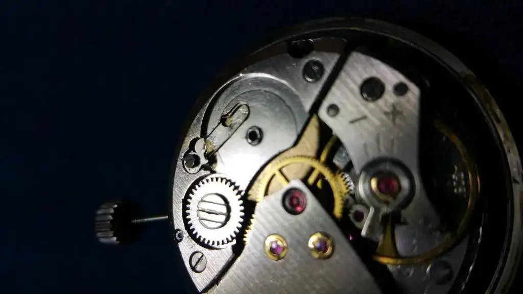

Sí, se ven los videos.

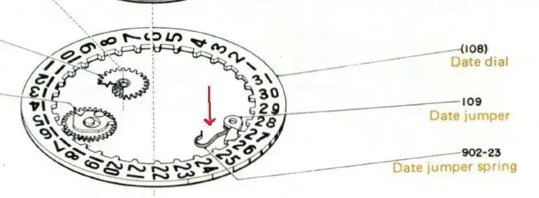

Me parece que el resorte de tirete está roto?
no alcanzo a ver bien la pata que engancha en el tirete.
Deberías retirarlo y sacar una buena foto con la lupa en el lente,
de esa parte, el remontuar.
A ver si el muelle de báscula está en su sitio,
o como te dije, por ahí está algo blando y tenés que darle más tensión.

Voy a desmostar todo sistema remontuar, darle algo más de fuerza al muelle, engrasar y volver a montarlo, creo que es lo más sensato, no quiero montar el calendario y ver que sigue sin funcionar y tenr que desmontar todo otra vez, no tengo prisa y quiero hacerlo lo mejor posible dentro de mis posibilidades.

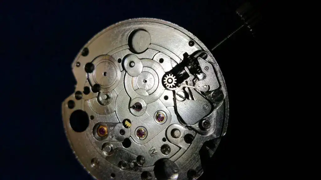

Creo que tienes razón Álvaro puede ser el muelle que no tiene suficiente fuerza para retraer la pieza (que no sé como se llama) que mueve el piñón corredizo.
Mientras lo arreglo, una pregunta ¿dejarías para el final la áncora y el volante y montaríais antes el sistema de calendario?

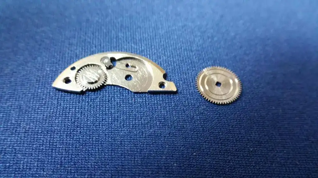

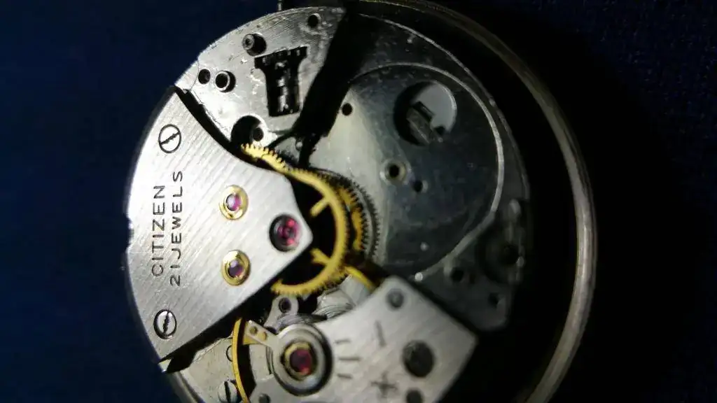

Os dejo fotos también del tirete para que veais si hay alguna anomalia.
No me lo puedo creer, lo tengo montado todo a falta de la áncora y el volante y lo mejor es que funciona tanto el remontuar como el calendario, pero estoy de los muellecitos hasta los ......., sobretodo del muelle que va con la palanca que fija el dial del calendario, a volado por lo menos tres veces y para encontrarlo no veas. Pero estoy contento por no decir eufórico por lo logrado hasta ahora, pero no puedo cantar victoria, me queda lo más complicado y difícil para mí, el áncora y el volante, le tengo pavor a la espiral del volante, pero bueno, esta tarde sabré si lo consigo.
Gracias por todo.
Lo que vuelve atrás el piñón coulanto o corredizo es la báscula y su muelle.

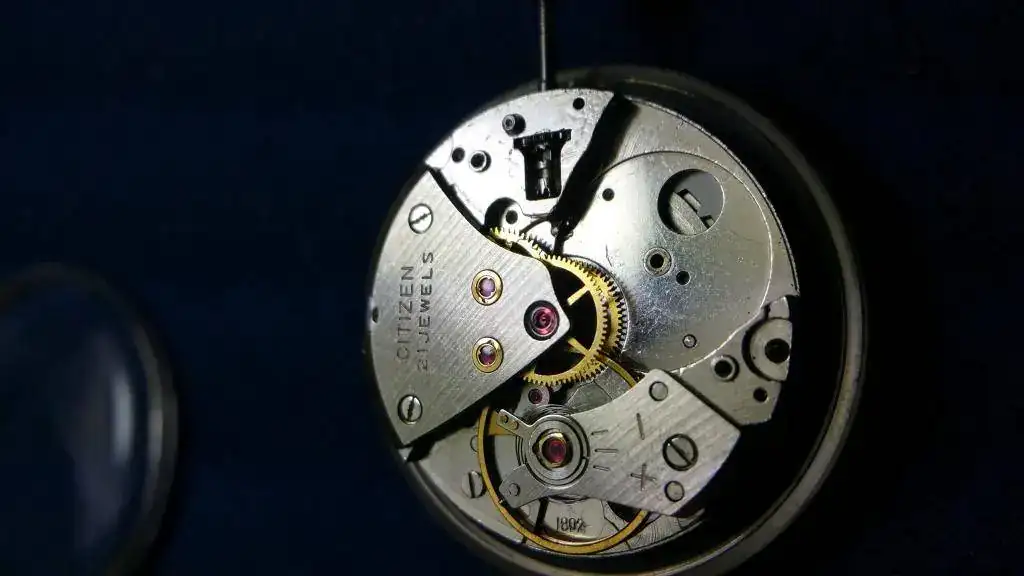

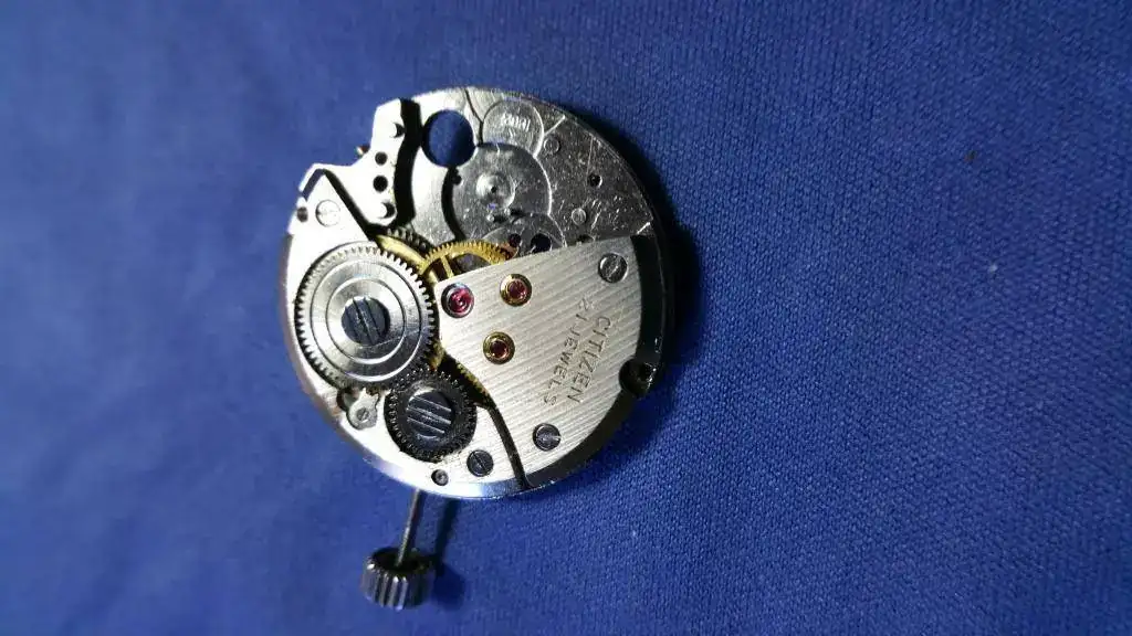

Ahora si que estoy eufórico, al fin lo he conseguido, para mi todo un triunfo, aunque sé que aún no he acabado con él.
Al darle la vuelta, con la esfera hacia arriba, se para, sé que me lo comentastes una vez Álvaro, pero no me acuerdo lo que tengo que hacer.
El trinquete no retenia el barrilete, se quedaba abierto cuando le daba cuerda, le he cambiado el tornillo y un pelin de grasa debajo de él y parece que ya vuelve a la posición de bloqueo, me he acordado de Vigues por lo de no mezclar los tornillos.
Al poner el volante estaba bloqueado no se movia, viendo un video explicaba que el áncora habia que ponerla del lado del puente del volante, yo la habia puesto centrada.
Álvaro se que me falta mucho léxico ( perdóname ) pero llevo muyyy poco tiempo, desde septiembre tomandomelo enserio, antes era disfrutar solo de la contemplación de este mundo.

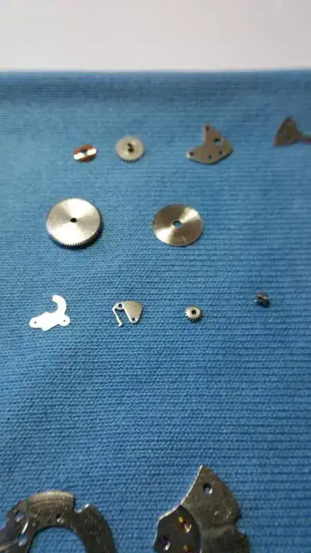

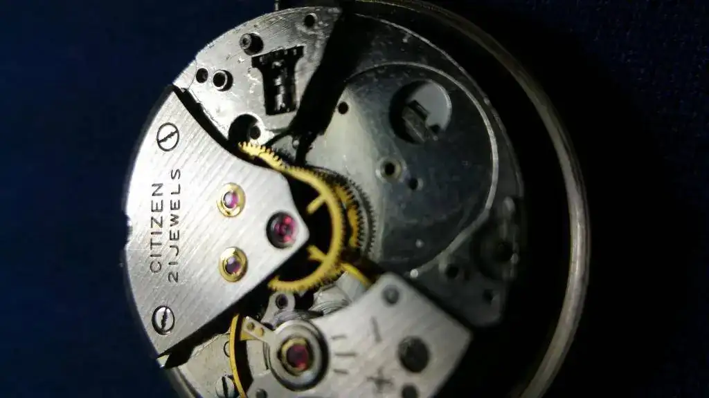

El muelle al que me referia que tanta lata me ha dado y no sé como se llama es este.
Aqui os dejo un video por si acaso véis alguna anomalia.
https://www.dropbox.com/s/7jq7aeofwqskqhv/20161106_222136.mp4?dl=0
Ahora intentar solucionar el porque se para el volante boca abajo, ver lo que dura la cuerda y el desfase de segundos al dia y alguna cosa más que seguro que sale, pero para ser mi primer proyecto, estoy contento.
Por lo que he estado leyendo, puede ser que el pivote del volante este roto o doblado, también que el rubí este sucio, no lo he aceitado me refiero al incabloc.
He aprendido muchas cosas, como que las herramientas buenas difieren muchisimo de las demás, que no debo mezclar tornillos nunca más ( lo prometo ), que sin una guia como la que me mandastes Álvaro, no hubiera llegado ni en broma, a tener mucha paciencia y ver el movimiento por todos los lados antes de hacer nada y muchas fotos para poder saber donde van las piezas, a que todo tiene un orden y posición en la vida y no experimentar, para eso esta la gaseosa y lo que me queda por aprender.
Reiterar mi agradecimiento a todos por vuestra ayuda y comentarios.
El nombre de eso puede ser muelle del posicionador de fecha,
pero en inglés da igual :)
El incabloc hay que desarmarlo y limpiarlo
si hay aceite viejo/endurecido ahí,
no puede andar bien ese reloj.
El reloj se desarma hasta donde puedas, todo.
Se limpia todo y se vuelve a armar.
Si no desarmás el Parashock,
no sirve de nada lo que estás haciendo,
porque pasan cosas como la que te pasa ahora.
Es básico.
Limpianrlo repasando con palito de madera, incluso los agujeros,
y luego sí con el líquido y/o el solvente.
Hay una manera de aceitar con el incabloc y contrapiedras armadas
que es fabricarse un baja-aceite.
Es simplemente un aceitador al que afinamos
hasta que la punta pase por la piedra del rubí.
De ese modo aceitamos desde abajo
y luego aplicamos el baja-aceite y por capilaridad,
queda entre la piedra y la contrapiedra...

Buenas a todos, sigo más liado que la pierna de un romano pero disfrutando de lo lindo.
He desmontado el incabloc del volante, he visto que el pivote del mismo estaba bien, he limpiado ambos rubís con gasolina y luego con alcohol y los he lubricado antes de colocarlos y entre ellos mismo también, parece que el problema radica en el remontuar.
Aprendida la lección no será limpieza salvo que desmonte todo y eso incluye los chatones del incabloc, pensaba que dejandolos horas en gasolina y luego en alcohol era suficiente.
Me acabando quitar las dos ruedas de seguridad de la bici y voy dandome de ostias por todos los lados, más la que me pegas Álvaro (pero sigueme dandome ostias que es como se aprende, tienes mi permiso).
Tengo dos problemas por lo menos:
1) Cuando le doy cuerda al maximo y mantengo la corona, funciona tanto boca arriba como boca abajo, pero cuando suelto la corona se detiene.
2) Si aprieto el tornillo de la rueda de la corona, no puedo sacar la tija para mover las agujas pero si lo desenrosco un poco ya me deja mover la tija.
Luego también me ha dado problemas el trinquete por su posición y el muelle, pero creo que lo he resuelto, pero ya me lo diréis vosotros.
Adjunto fotos y video para que este más claro.
¿ El trinquete de colocarse con la pata hacia abajo, así como está?
¿Y no así, estaba debe quedar hacia abajo?
¿El trinquete y su muelle deberia quedar así?
Y no así, no veo una posición natural del muelle se ve levantado.
Os dejo esta foto por si véis alguna anomalia, por favor no seas muy crueles que soy novato.
Creo que es el modo incorrecto.
Este seria el correcto.
Os dejo un enlace de un video de Dropbox para que veas los problemas que os he descrito anteriormente.
https://www.dropbox.com/s/sd56nl9movr5pfx/20161107_121816.mp4?dl=0
Mil gracias por todo vuestro apoyo.

Lo que creés respecto a la ubicación de las piezas, es así.
Tenés, aparte, las guías técnicas, ahí salen todo.
