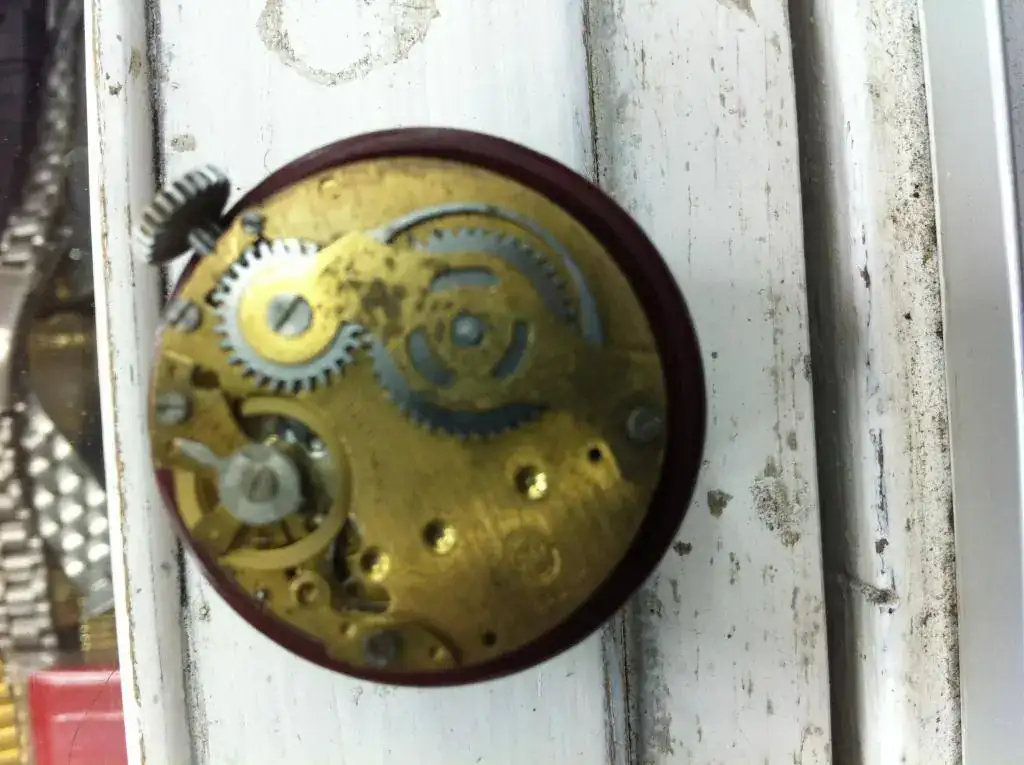

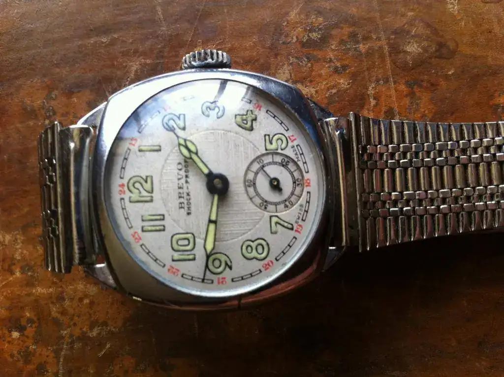

Les presento un reloj a cuerda que en el dial tiene como marca Brevo ademas de tener las asas fijas a la caja (al momento tiene un armis que pienso cambiar por algo mas apropiado). Revisando un poco en el movimiento figuran las iniciales OWC, lo que podría indicar que se trata de la Oris Watch Company, ya que tambien está registrada Brevo en 1919 por parte de Oris.
El reloj tiene tanto los números como las manecillas luminosos y el movimiento que tiene me hace recuerdo al de algún reloj de bolsillo que tengo por allí.
Si alguien podría aportar mayor información o aclaración al respecto se lo agredeceré.

Hola, El reloj tiene un bonito aspecto, pero la máquina la veo muy simple, no parece de Oris. Un saludo

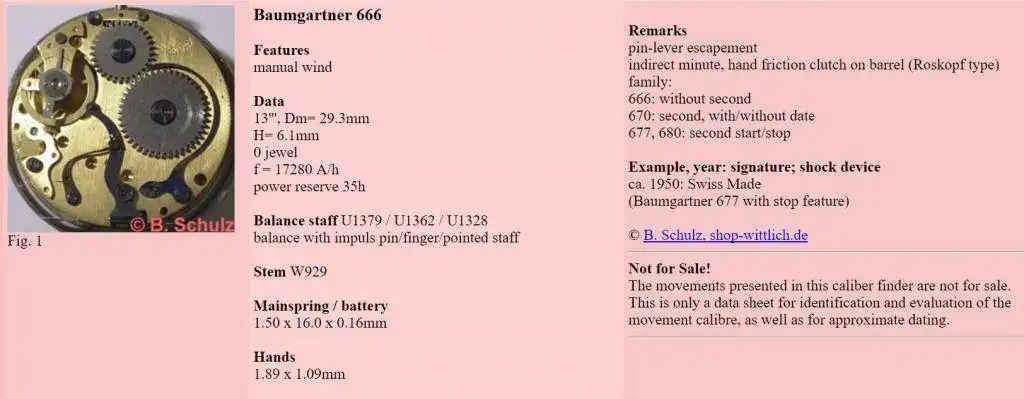

La máquina parece una Baumgartner derivada del 666, Sin el paro de segundero, la 670. Un saludo
Tiene una esfera preciosa! y ese armis le va como a un cristo unas pistolas, en mi opinión, claro. realmente bonito sea cual sea su origen. Enhorabuena!:ok::
Muy gentil por el comentario pinon, y concuerdo con lo del armis asi que estoy buscando un reemplazo digno. Saludos.
Tengo un movimiento muy parecido, pero sólo con dos agujas, con las mismas marcas OWC y cal. 92.
Pues el reloj es bien bonito. Es parte central de la esfera texturizada, esa horaria espárrago. Bonito de verdad y más cuando le pongas una correa de cuero avejentada.

Gracias por la información cesccat. Entonces Brevo es un registro que hizo Oris? Ya que tantdetemps indica que la maquinaria es Baumgartner, y hay grabadas las iniciales OWC en el movimiento.
En teoría sí, es lo que dice el registro.
