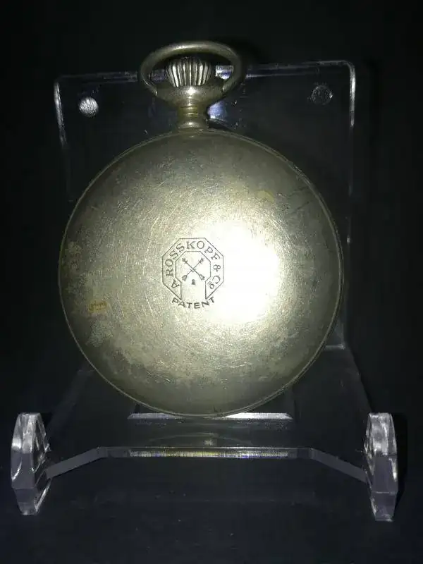

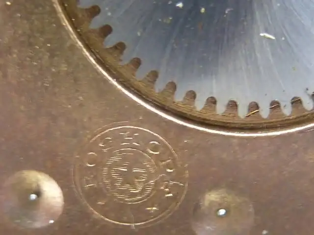

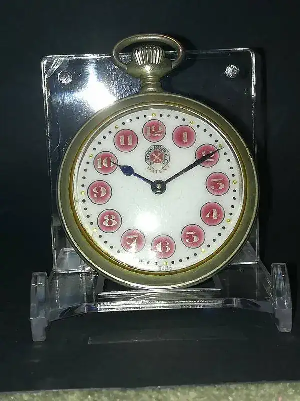

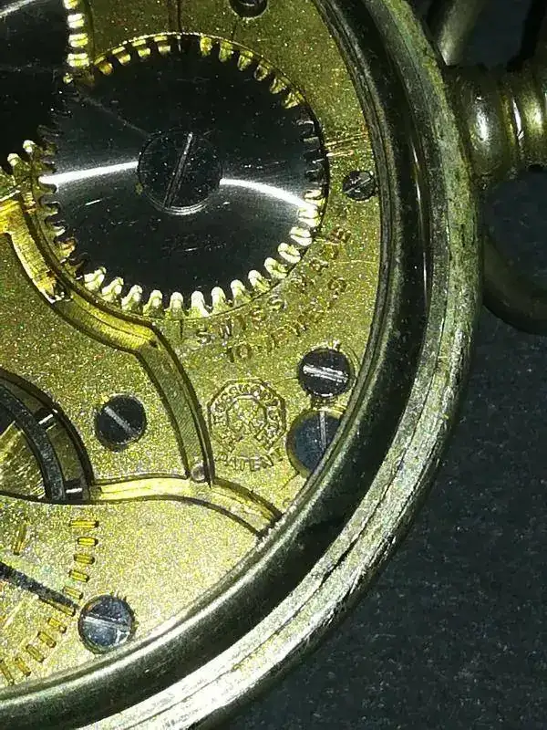

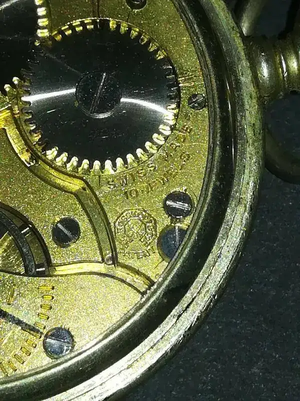

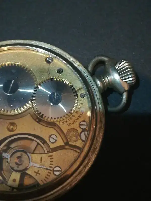

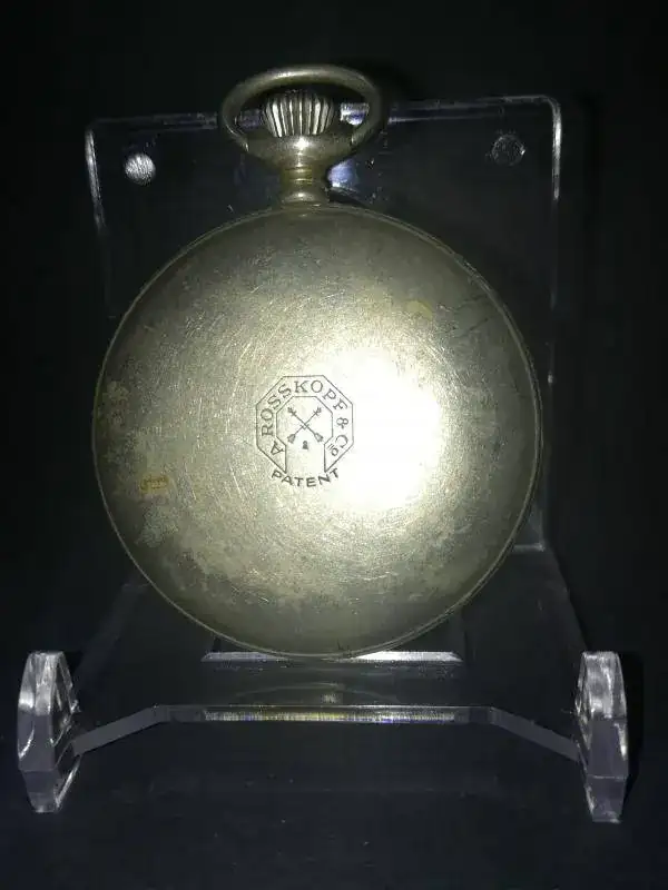

Buenas noches.
Me gustaria que me ayudaseis a catalogar este reloj roskopf de mi abuelo.
Mide 44mm sin contar la corona y 54mm con la corona.

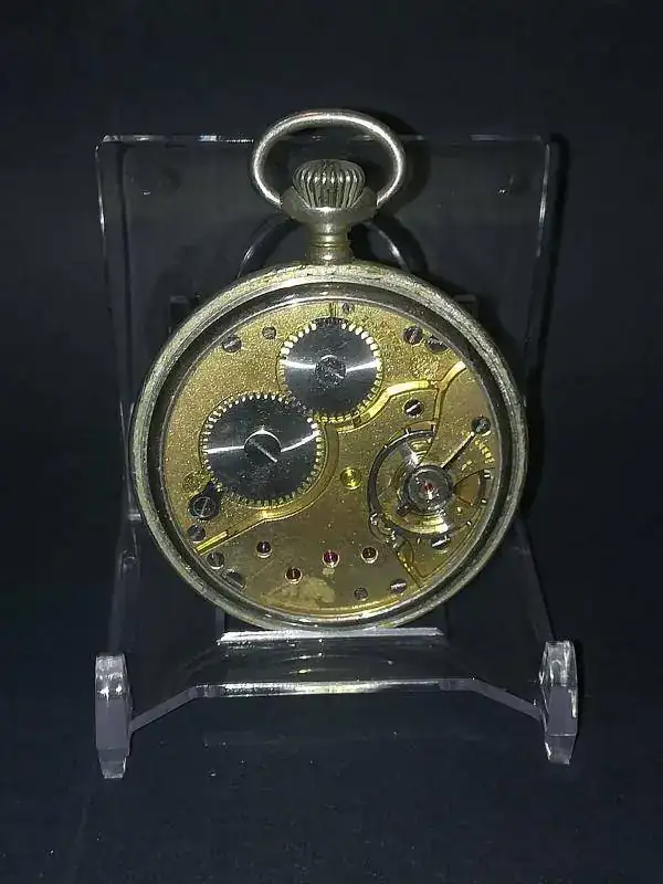

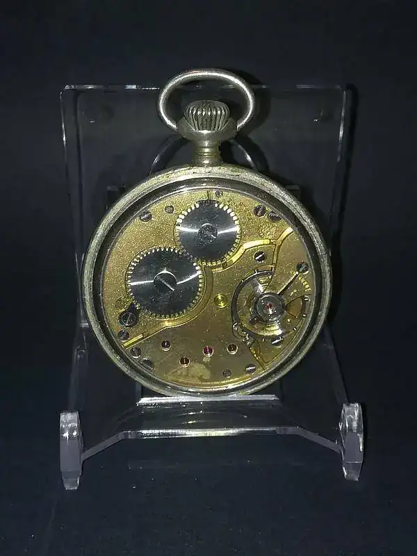

Al quitar la tapa trasera, veo que tiene otra de "plastico" a modo de proteger de la suciedad (creo, lo desconozco).
Gracias de antemano.
Es un reloj A Rosskopf, pero no es un Roskopf Patent. El movimiento tampoco es de tipo Roskopf.
Más datos sobre la marca: escribe A Rosskopf & Co en esta página.

Buenas.
tresenraya, no me habia dado cuenta de roskopf y rosskopf...
A principios del siglo XX, del viejo Roskopf nos queda algo que no está en los manuales: una cierta arquitectura, un diseño, un reconocible aire de familia; y desde un punto de vista técnico, el escape de clavijas y el puente de volante y el escape formando un conjunto separable del resto. Poco más.
A mediados de siglo XX se había perdido esa cierta arquitectura, ese diseño, ese aire de familia. Se habían perdido el puente de volante y el escape separable. Sólo queda, por lo visto, un escape de clavijas modificado. ¿Sigue siendo un Roskopf?
hola tresenraya, ya no recordaba tu hilo sobre el tema cuyo enlace incluyes. Ya dije que lo había traducido y leído pero que no me pronunciaba debido a mis propias limitaciones, pero es verdad que otros foreros han reconocido que reúne las características (o parte de ellas) para definirlo como Roskopf, aunque según nos contó Enrico, o al menos así lo interpreto yo, alguna de estas partes no eran invención del señor Roskoph.
Si reconozco que el aspecto de este EB en nada se parece al clásico Roskopf.
Por mi parte toda participación sensata y a poder ser documentada será bienvenida.
PD, Si en la esfera pone ROSSKOPF y el fabricante era uno de tantos que hacia este tipo de calibres, cabe pensar que incluyera un calibre que no reuniese un mínimo de características para serlo ?

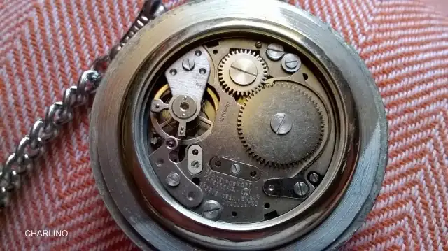

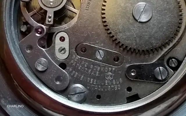

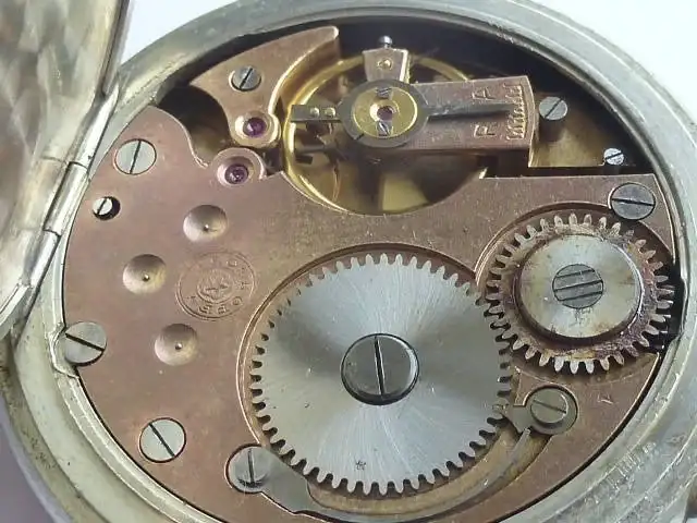

Aunque los Gre Roskopf son muy conocidos entre los entendidos, habrá gente que no sepa qué son exactamente. GRE ROSKOPF está abreviado, es GENRE ROSKOPF, que traduciendo del francés viene a significar "tipo Roskopf". En otros relojes de estos pone SYSTEME ROSKOPF, que es algo similar. Son relojes hechos siguiendo el esquema del movimiento del famoso Roskopf, el reloj de bolsillo diseñado y fabricado en el siglo XIX con un sistema diferente que permitía abaratar costes y ofrecérselo a los humildes trabajadores de la época. Explicado un poco por encima, algunas de las particularidades del sistema Roskopf eran no tener rueda de centro, ni un escape de áncora convencional, sino otros mecanismos más simplificados y baratos de construir, pero perfectamente eficientes. Es un movimiento diferente, y lo más importante, con un enorme valor histórico y social. Pues los Gre Roskopf Patent o los Systeme Roskopf Patent son relojes que siguen ese esquema básico, y se han fabricado desde el siglo XIX hasta, que yo sepa, los años setenta del s. XX.
este tapoco tiene ningún parecido con el clásico Roskopf
https://www.artclock.nl/antique-poc...kopf-pocket-watch-patent-wille-freres-ca-1906
este tampoco mantiene la linea ROSKOPF
Escape Roskopf, estos relojes tienen un tren de engranaje muy sencillo reduciendo el coste de fabricación al eliminar la rueda de centro y el tren de engranaje de la esfera se pone en funcionamiento directamente por el cubo. La paleta está colocada con dos pasadores de acero, cuando estos se encajan con la rueda de escape se produce fricción entre las dos superficies metálicas que causa desgaste.

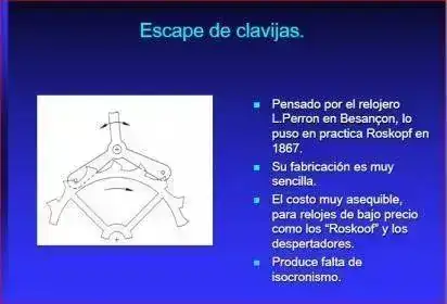

  • Empleo del Áncora de clavijas, versión barata del escape de paletas (Se sustituyó las paletas de rubies por clavijas de acero. Aconsejado por Jules Grossman, quién se lo recomendó frente al escape de cilindro). Éste Áncora fue concebido en 1798 por L Perron.
Louis Perron, Besancon
Louis Perron nació en 1748 en Besançon y murió en 1835. Era conocido como un relojero muy capaz y fue nombrado relojero urbano. Entre otras cosas, Perron trabajó para Mégevan y Breguet y en 1798 desarrolló su propio escape de palanca. Escribió un libro en 1834 y recibió medallas en 1823 y en 1834 durante la Feria Mundial.
Fuente: GH Baillie "Relojeros y fabricantes de relojes del mundo", Londres 1969, página 249.
    10 KB · Visitas: 1.006

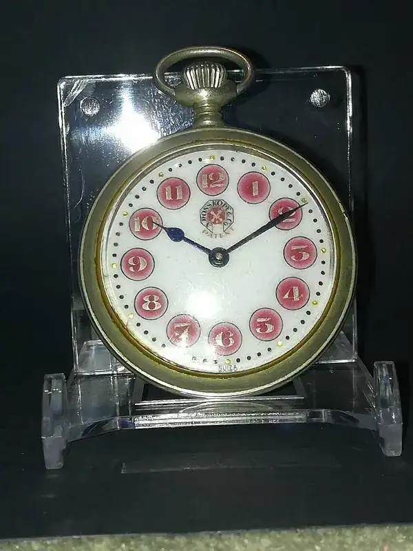

Me esta entrando esto del gusanillo en coleccionar relojes...
Seguramente empiece por este.
Leyendo todo, todavia no me ha quedado claro que tengo, ni de que año aprox...
tienes un reloj de bolsillo tamaño pequeño con una esfera bien agradable. Hasta aquí, esta claro. Pues eso, disfrútalo. Por cierto, al mio es una gozada darle cuerda por lo suave y larga carga.
