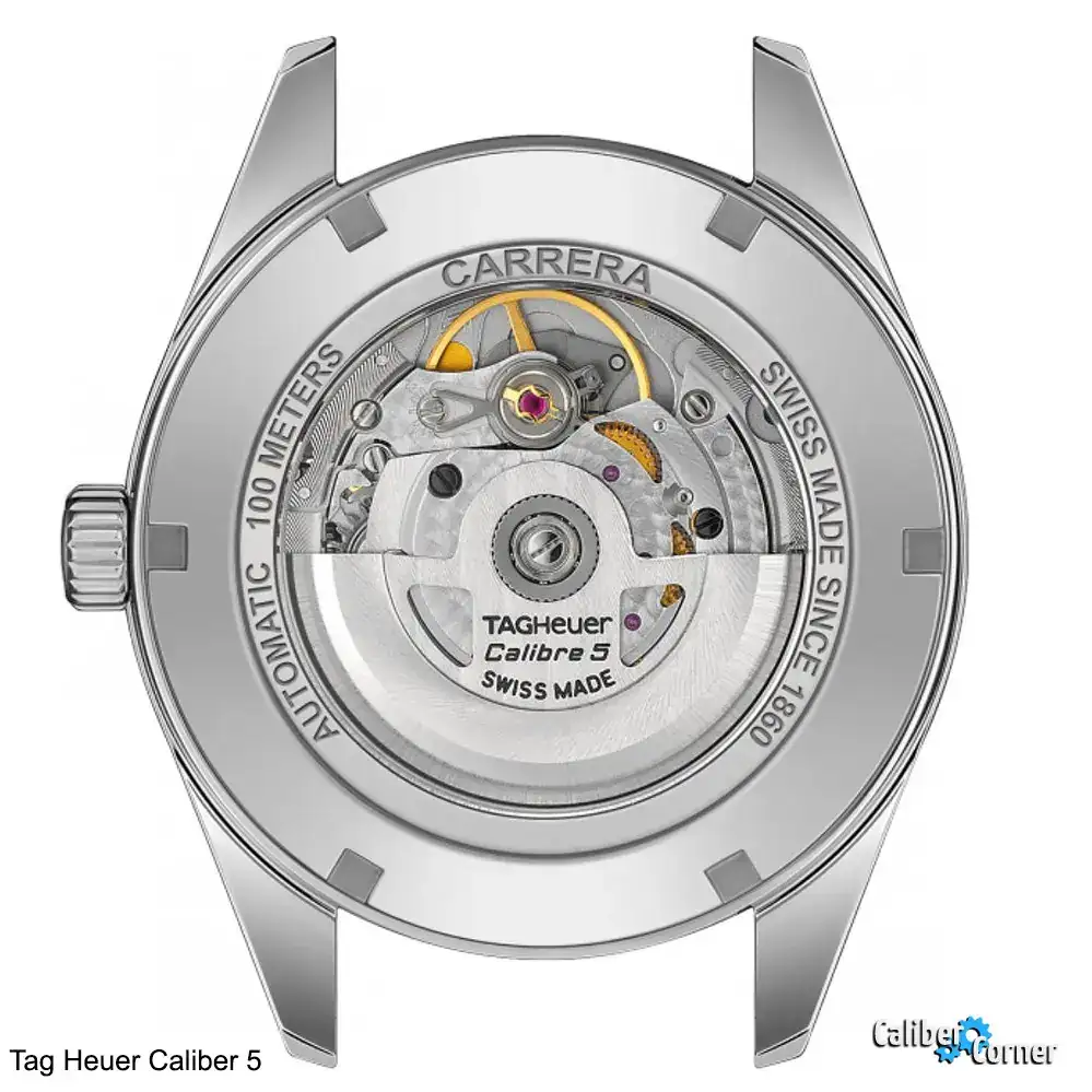

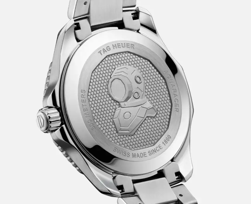

la tapa trasera es como ésta?
porque sin experiencia previa y sin La Pelota De Goma De La Muerte, yo no me atrevería a abrirlo.
como te dicen los compañeros, no lo menees lo más mínimo
