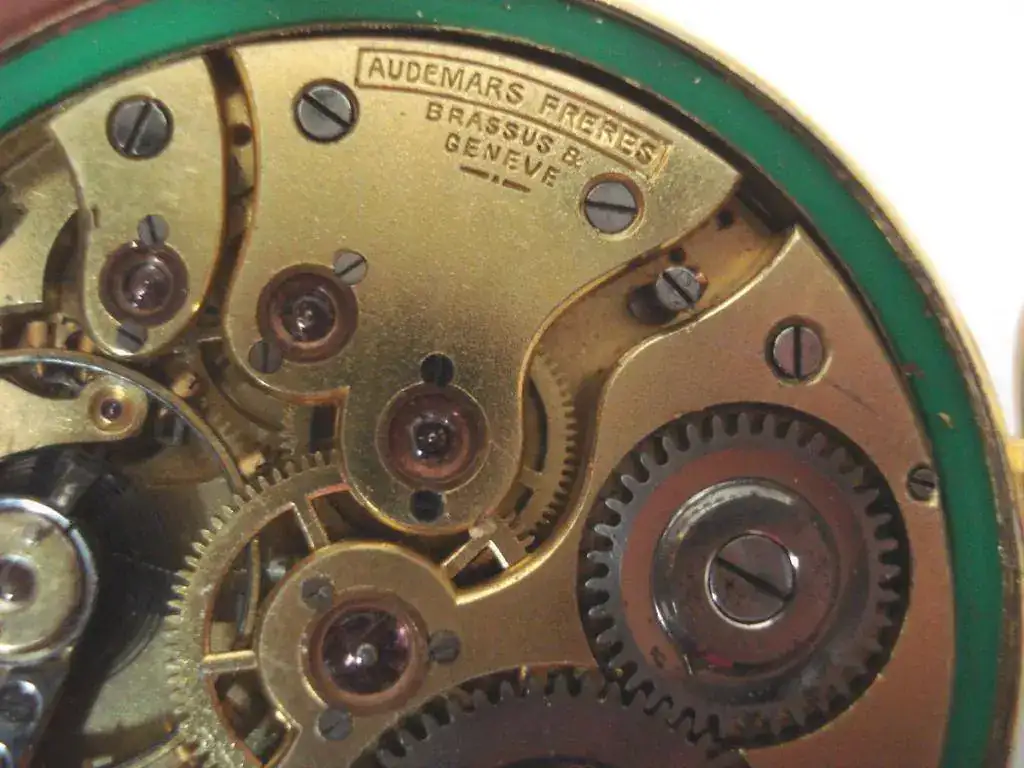

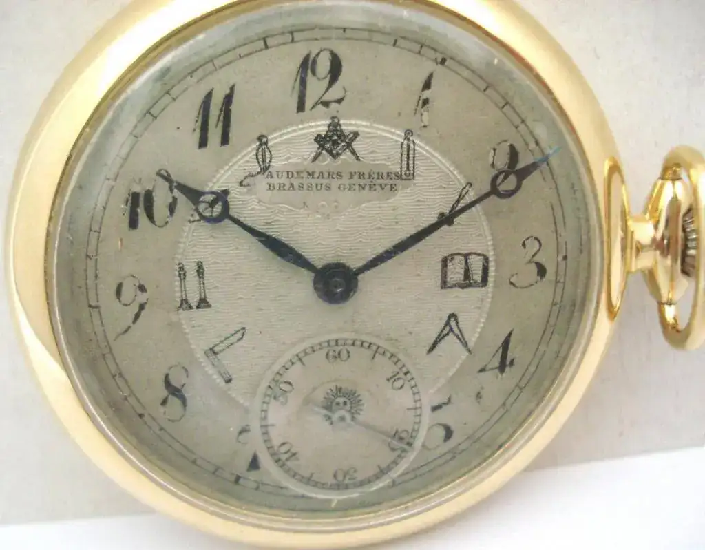

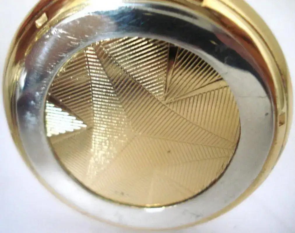

Buenas a todos . Busco información sobre este reloj por ahora son pocas fotos pero ya estoy tratando de conseguir una entera del calibre y otra del lado interno de la tapa . Cualquier cosa que me puedan decir les agradesco . Un saludo

[TD="align: left"] Audemars Freres / Geneve & Brassus (im Oval mit Linie und Stern/Kreuz)[/TD]
[TD="width: 220, align: left"]
[/TD]
[TD="width: 190, align: left"] Audemars Freres [/TD]
[TD="align: left"]Kleinuhren, Uhrenteile; Le Brassus, Schweiz; registriert am 24.6.1909[/TD]
mira si es de 19'''
[SIZE=+1]Audemars Freres 19'''[/SIZE]

Parece un reloj de calibre suizo de la década de los 10 o los 20.
Supongo que lo habrás comprado por los símbolos masónicos, pero a mí no me inspiran ninguna confianza; juraría que son un repinte posterior; bastante posterior, teniendo en cuenta que los números del dial se han degradado, pero no así los símbolos.

No sé, tampoco me inspira mucha confianza. Es rara; demasiado rara como para que me fíe sin dudar. Con esto me refiero a la primera foto, que supongo que es la trasera, aunque no entiendo el sentido de esos rebajes u oquedades ni su función.
Fiegel, esperamos ver más fotos cuando puedas.
Otra, por favor, de la tapa trasera, pero entera, que se vea también el cuello.
Esa tapa (en dos tonos) me despista mucho.

Si yo también estoy algo desconfiado con respecto al dial y es que todavía no lo compre y por eso mi interés en saber todo lo posible sobre el mismo antes de dar algún lance y las fotos ya le e pedido al mercante , a esperar y ver si las publica ...
Ahora viendo com mas atención la tapa es con rosca , es posible un reloj de bolsillo de los años 10 o 20 con tapa de rosca?

Si aún no lo has comprado te diré que no te lo recomiendo, si la razón es por los símbolos masónicos.
Ahora viendo com mas atención la tapa es con rosca , es posible un reloj de bolsillo de los años 10epoca con tapa de rosca?
El reloj es, casi seguro, para el mercado americano. Y allí eran muy comunes las tapas a rosca desde mucho antes de que se fabricara ese reloj. Pero las tapas a rosca de relojes de bolsillo nunca las he visto con "rebajes" o agujeros para abrirlas con herramienta.
No me fío nada de ese reloj.
Tampoco me fío de ese aro aparentemente de acero. Y el dibujo de la tapa, totalmente atípico en un bolsillo de cualquier epoca...

Me parece que ese aro de acero de la tapa está puesto para ocultar que ese grabado no es la tapa del reloj sino un añadido.
Ese reloj miente en todo. Espero que el menos la hora la sepa dar sin mentiras.
Audemars Freres fue fundada por dos nietos de Louis Audemars Benjamin en 1885 o así, y después de un pago perdido se cerró en 1909.
puede ser que los movimientos se ensamblaron con los inventarios después de haber cerrado
saludos enrico
No veo por que no, yo tengo un Waltham con las dos tapas a rosca, es un modelo 18883 hecho en 1887. Lo podéis ver en el hilo "recambio de roché para Waltham.
Hola Hummer . si la verdad es que yo no tenia conocimiento sobre esto pero como ya lo habia dicho otro compañero y ahora tú, hubo modelos con tapa de rosca muy antiguos (cosa que yo desconocia) . Por cierto , muy lindo tu Waltham te deseo suerte con el reparo . Un saludo
