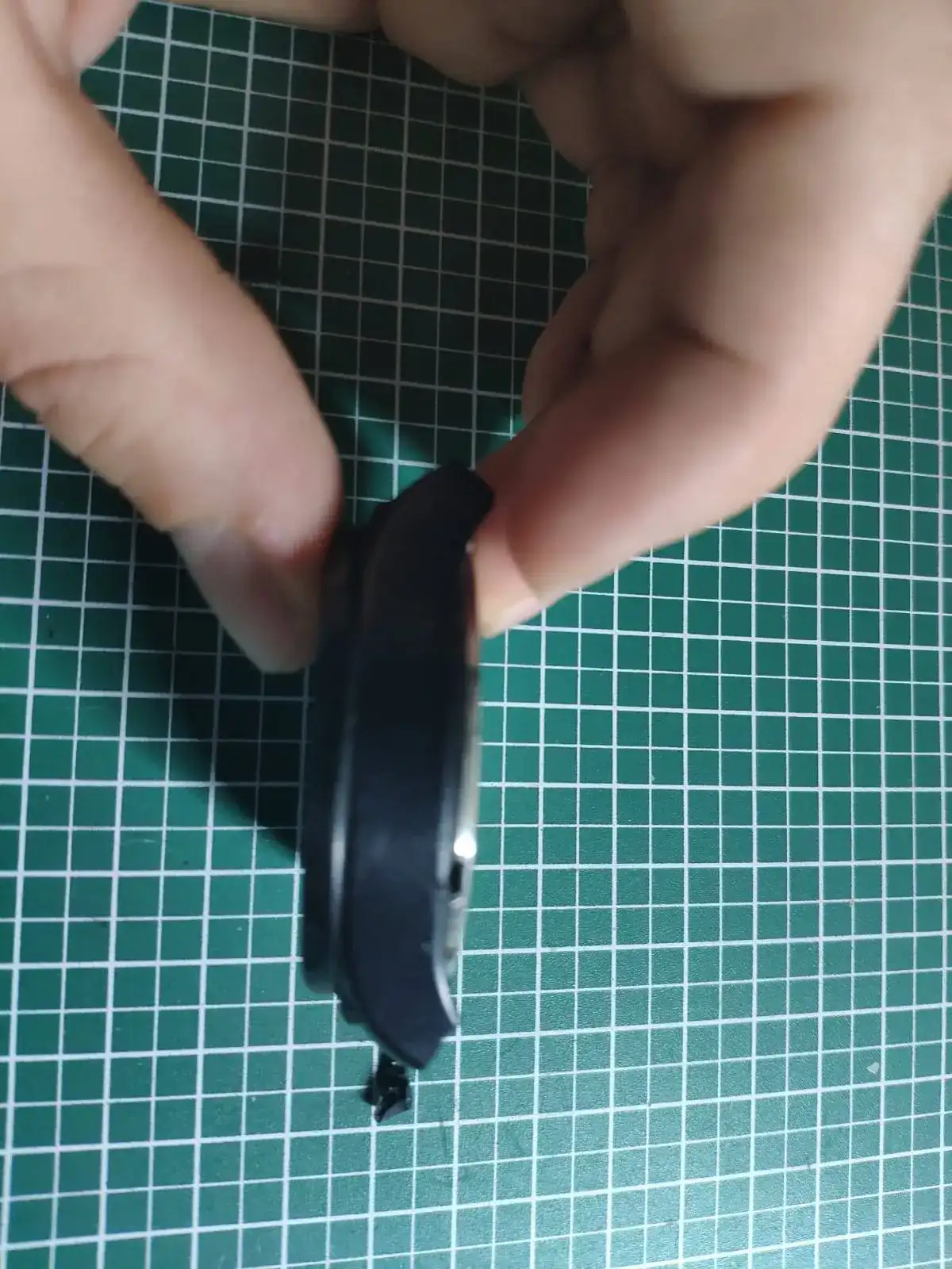

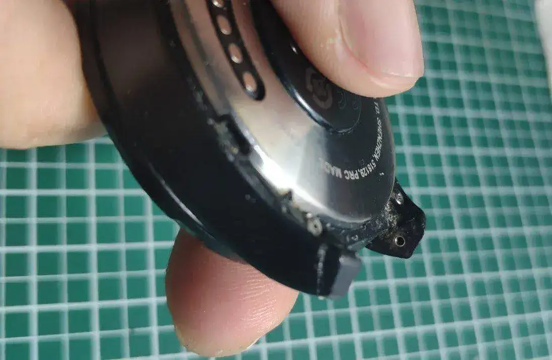

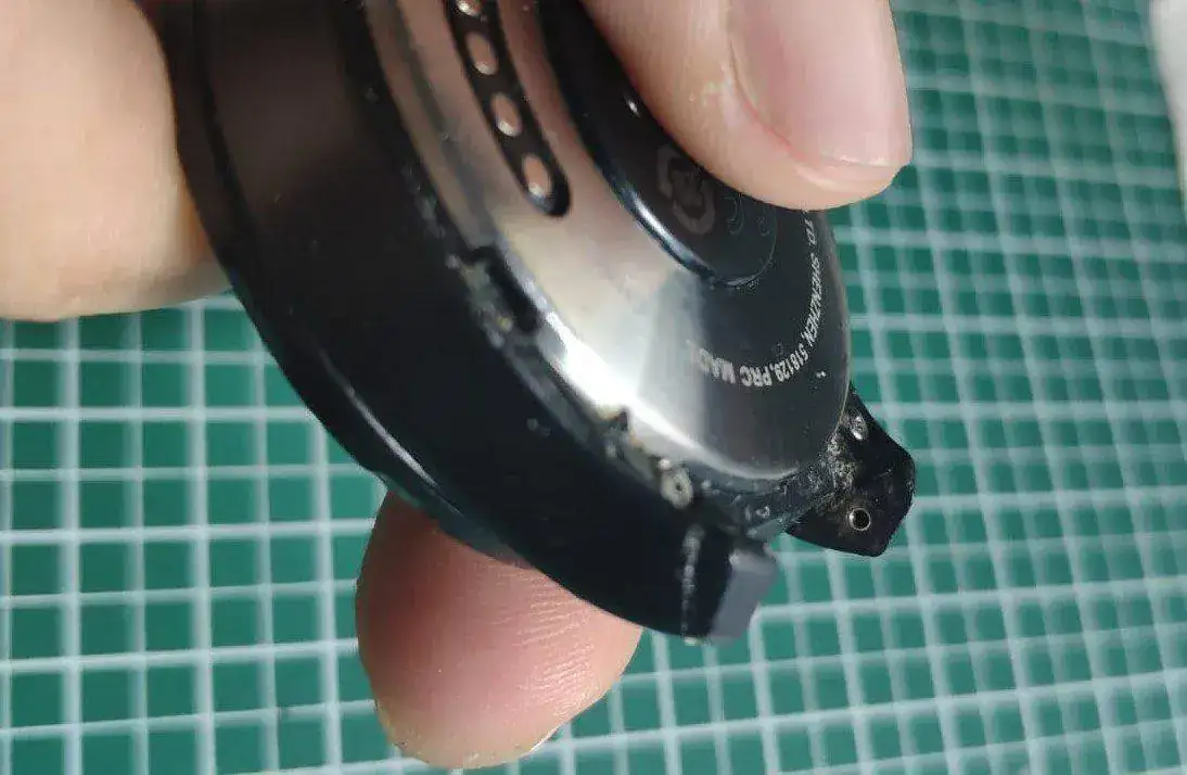

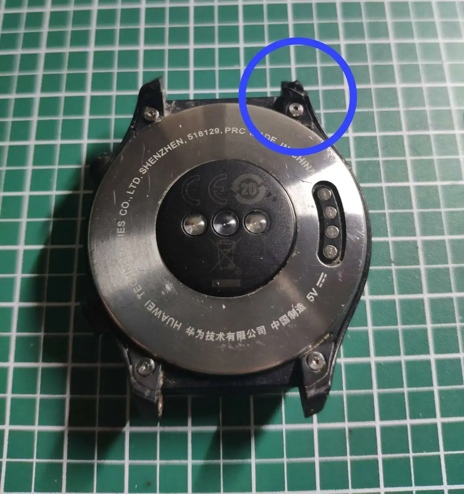

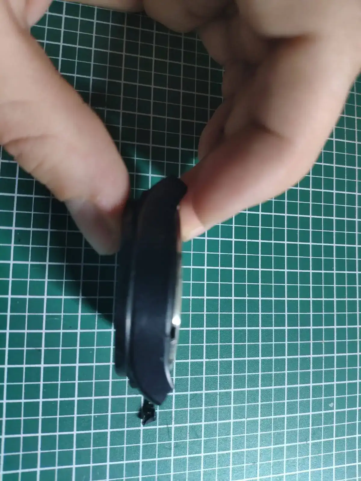

Hace unos días un amigo me dijo que se le había roto el reloj, se trata de un smartwatch, un Huawei GT2 lo llevó a reparar y le dijeron que no merecía la pena. Así que aquí es donde decimos "de perdidos al río" e intentamos arreglarlo como se pueda. Al reloj se le ha partido un extremo de una de las asas, justo donde tiene que ubicarse el pasador de la correa.
¿Hay algún pegamento/masilla que pueda dar una buena resistencia para estos casos? Conozco algunos pero en este caso la base es muy pequeña y no se como funcionarán. El material de la caja es "plástico" pero no sabría decir cual.
Agradeceré cualquier ayuda que podáis aportar.
Gracias de ante mano.

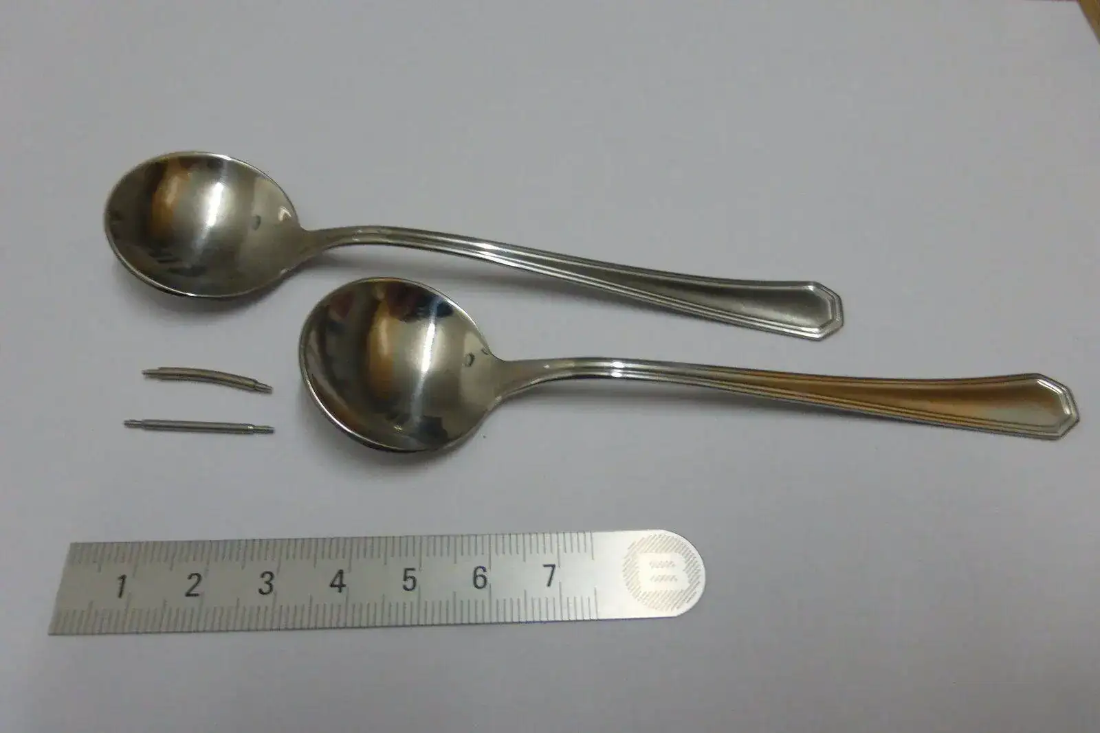

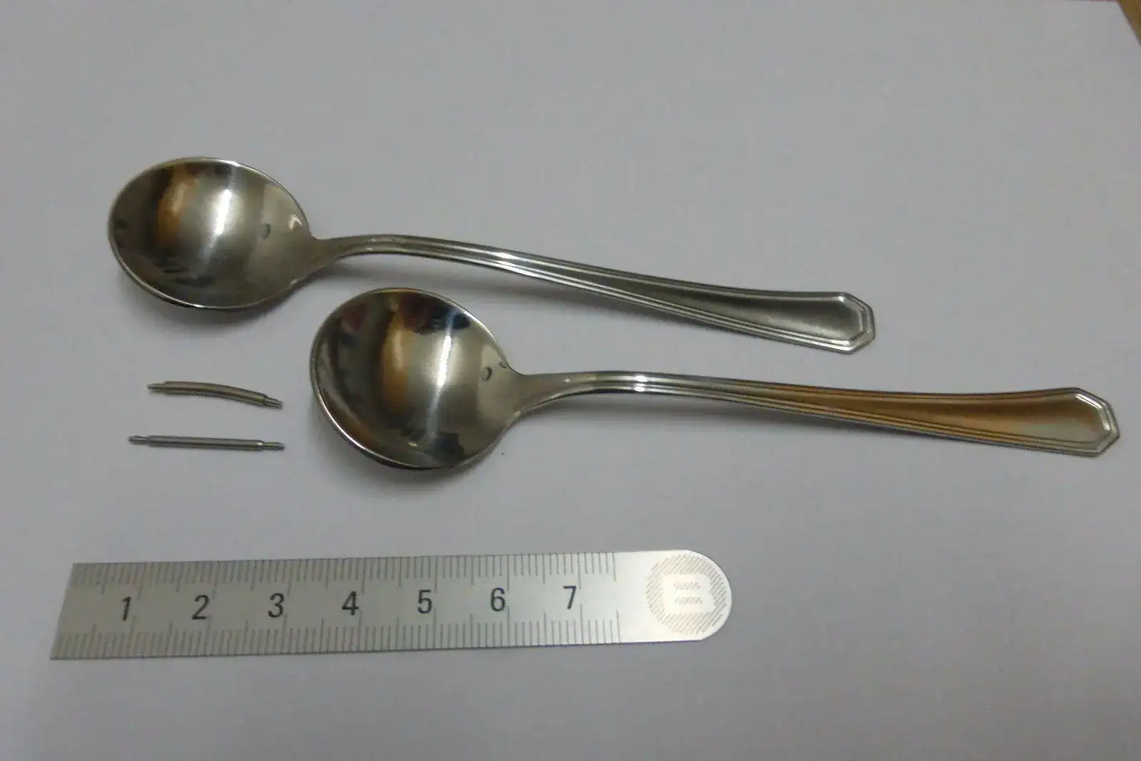

No recuerdo bien, las cajas de Casio y las monturas de gafas de pasta, las soldábamos, con acetona o disolvente, universal, es probar, cuál de estos productos disuelve el material.
Una vez soldada y pulida la pieza, con la ayuda de un destornillador hacíamos unos agujeros nuevos, en el nervio, interno, entre la caja y el asa, para ubicar los pivotes del pasador, el cual habíamos curvado con unos cucharones de azúcar.
Ver el archivos adjunto 1467745
Guau, que de detalles :). De acuerdo, voy a intentarlo, con paciencia y todo el tacto que me sea posible. Acerca de doblar el pasador, no sé si podré hacerlo porque el reloj usa unos pasadores especiales para poder quitarlos sin herramientas.
En cuanto pruebe actualizo.
Muchas gracias por todo 6aly
Yo los Casio los he arreglado comprando un "homage" y cambiando la caja, pero en este caso no tengo la perfecta solución. Lo que sí sé es que en mi caso quizá intentaría usar un pegamento bicomponente como es el Araldit (lo hay de marca china más barato y también superfuerte). ¿Cómo funcionaría en ese material? Ni idea.
